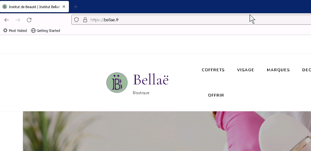

Voici le nom de domaine ne question : bellae.fr
<blockquote><br />bellaeXfr<br /></blockquote><br />En effet vous utilisez les redirections OVH.<br />Pourtant vous avez un hébergement sur cluster028.hosting.ovh.net<br />Cet hébergement a l&#39;adresse IP 51.91.236.193<br /><br />On va s&#39;en servir pour faire une redirection propre.<br /><br />Dans votre zone DNS chez OVH pour bellae.fr, changez 213.186.33.5 par 51.91.236.193<br /><br />Ensuite avec l&#39;aide de ce guide<br />https://docs.ovh.com/fr/hosting/htaccess-reecriture-url-mod-rewrite/<br />vous créez un fichier texte avec ce contenu:<br /><br />    RewriteEngine on<br />    RewriteRule ^(.*) https://www.bellae-institut.com/$1 [QSA,L,R&#61;301]<br /><br />et vous l&#39;envoyez dans votre hébergement, probablement dans le répertoire /www/, avec le nom .htaccess<br /><br /><br />Le $1 dans la formule de réécriture est la préservation de la partie droite de l&#39;adresse.<br /><br />Vous pouvez demander un certificat SSL pour votre sitre bellae.fr hébergé chez OVH.<br /><br />Vous ne devez rien changer sur l&#39;autre site hébergé chez o2switch.

Mais vous avez aussi un site chez OVH ?
Oui, je ferme ce site pour qu'il redirige vers 1institut.cominstitut.com
