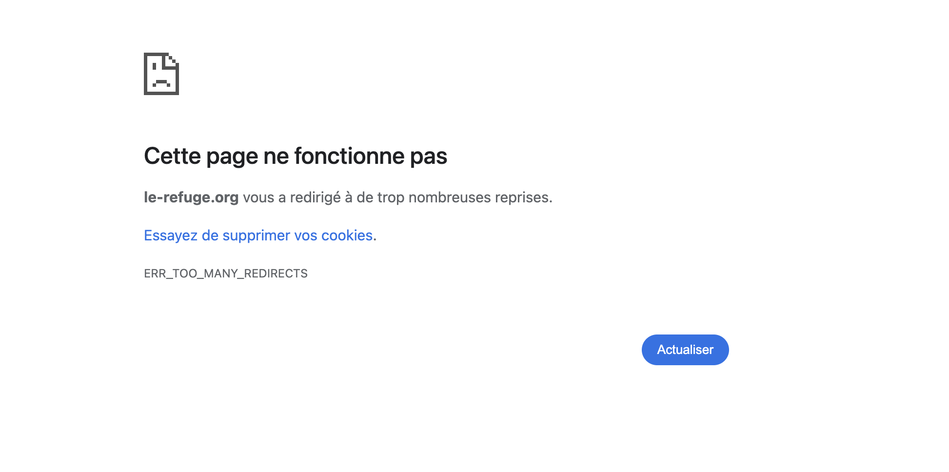

J'ai un site principal sur mon dossier racine .www. Je fais une refonte globale et j'ai donc créé un site en brouillon sur un dossier racine .beta il y a quelques mois. Je voulais aujourd'hui mettre en ligne ce nouveau site afin qu'il reprenne l'URL de base et j'ai peur d'avoir fait de grosses bêtises… J'ai modifié les dossiers racine et j'ai modifié l'URL de mon site brouillon sur wordpress il y a 2h et à présent je n'ai plus accès ni à mon site de base ni à mon nouveau site.
Lorsque je tape l'URL brouillon de mon site ou l'URL de mon site j'obtiens une page d'erreur qui m'indique :
"La page n’est pas redirigée correctement
Une erreur est survenue pendant une connexion à le-refuge.org.
La cause de ce problème peut être la désactivation ou le refus des cookies."
Savez-vous ce qui pourrait poser problème ?

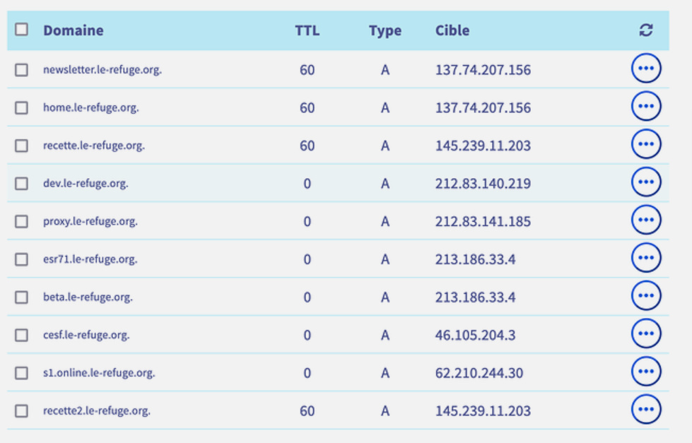

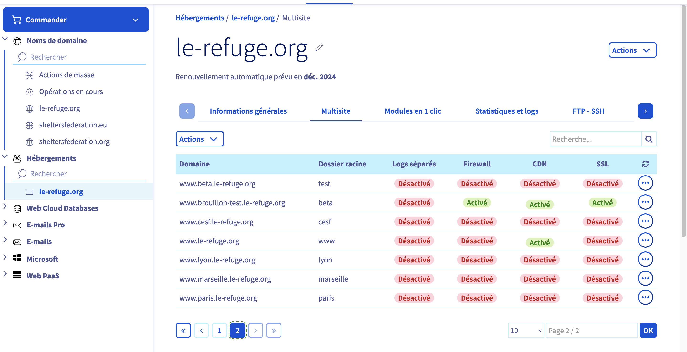

Mon nom de domaine est le-refuge.org sachant que j'ai créé mon brouillon avec le sous nom de domaine suivant : brouillon-test.le-refuge.org

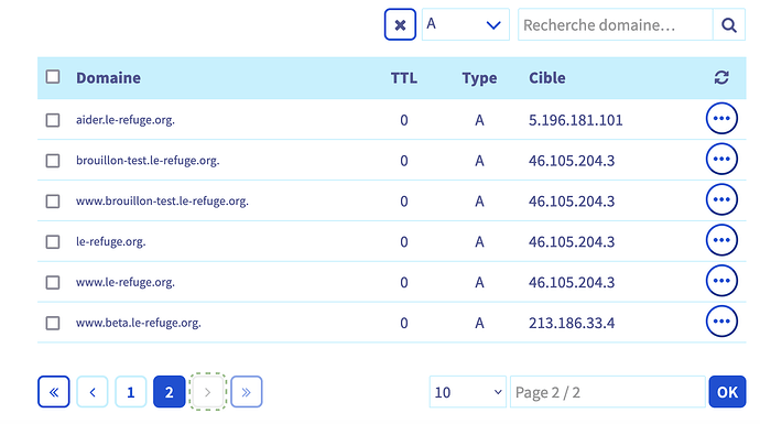

Filtre A :

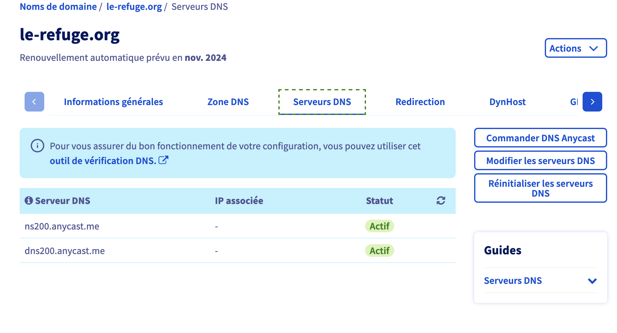

Serveurs DNS :

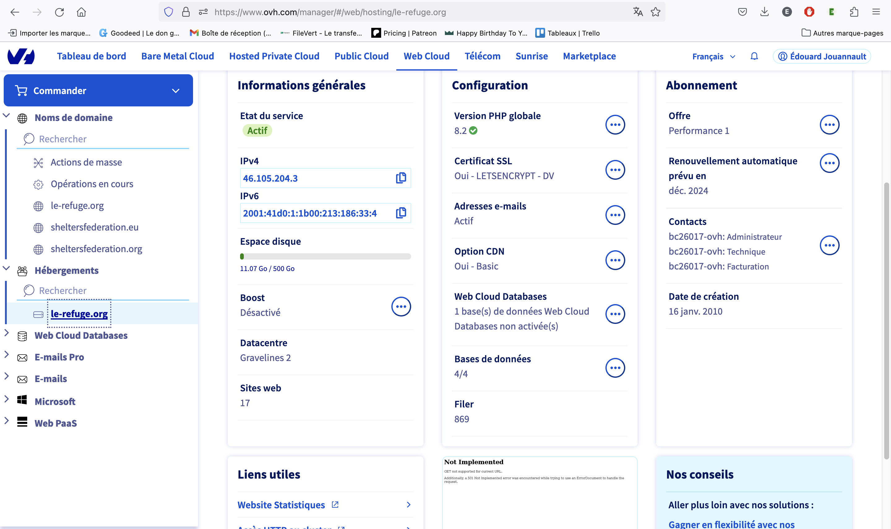

Informations générales / Hebergement :

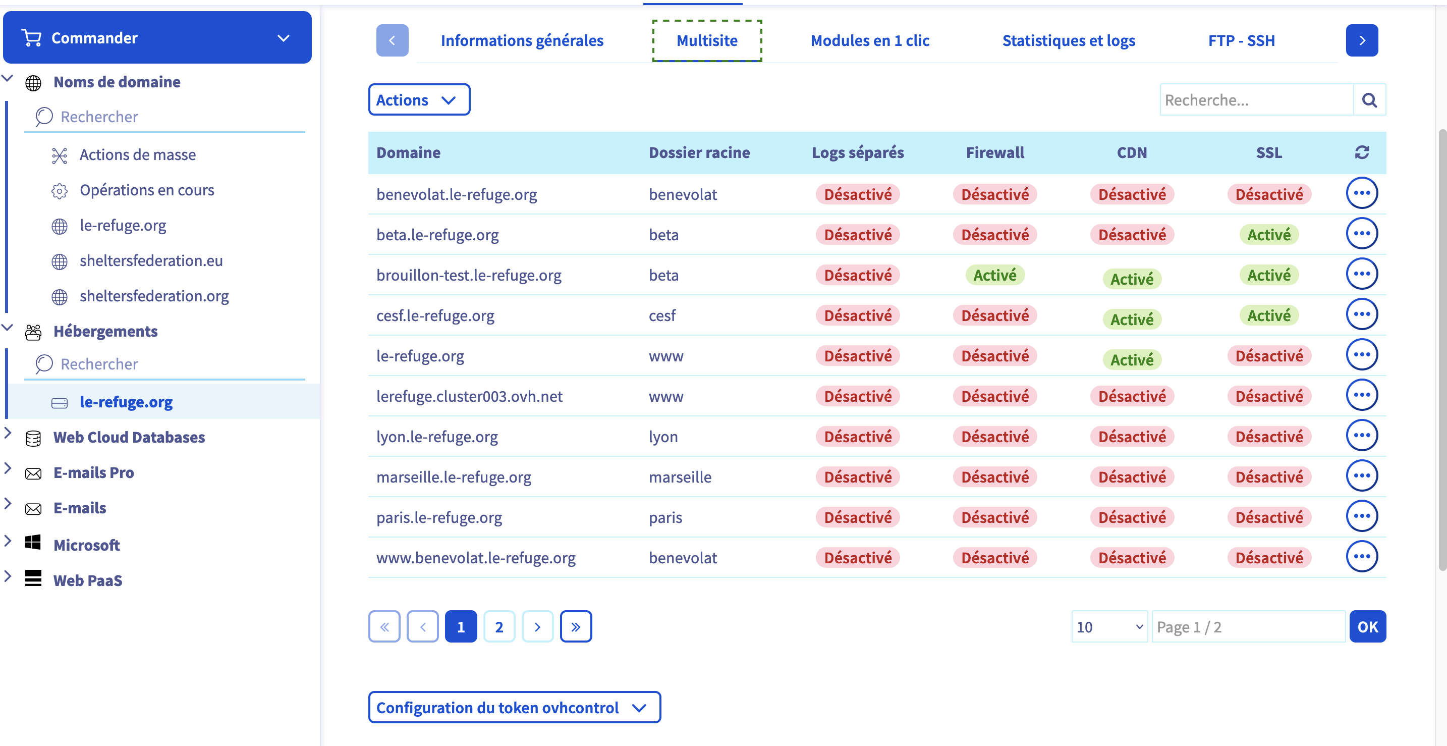

Multisite

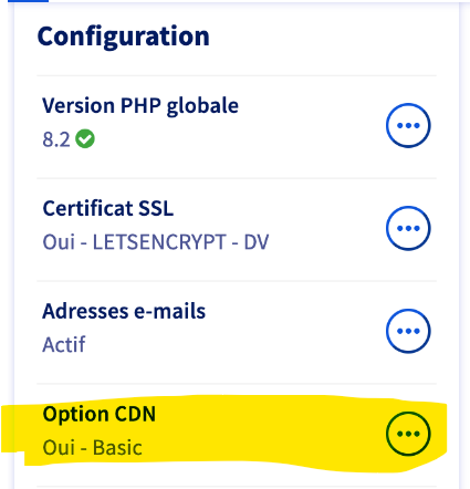

Virez moi ce CDN :
Vous êtes sur le cluster003
Mettez partout l'adresse cible 213.186.33.4 Dans :
Merci ! Est-ce que ça ne va pas effacer le site créé sur brouillon ?
Cela n'efface rien, ce ne sont que des redirection vers votre hébergement.

Désactivez-moi ce foutu CDN !
c'est fait mais j'ai toujours :

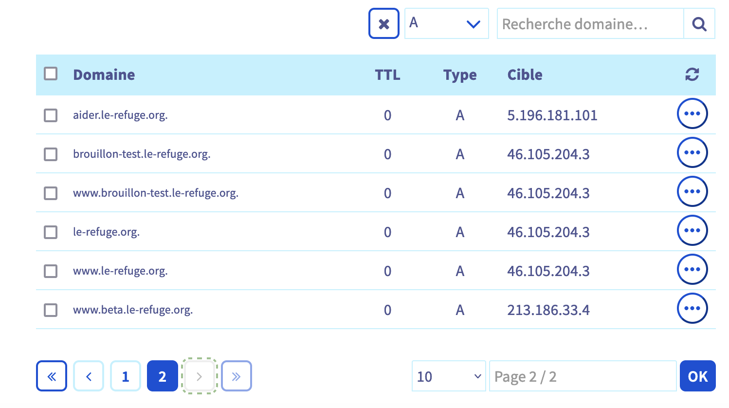

Vous accumulez les erreurs:
1) dans zone DNS , ajoutez un enregistrement de type A
sous-domaine: (rien)
cible: 213.186.33.4
2) après il faudra voir cette erreur 501
501 Not Implemented
Not Implemented
GET not supported for current URL.
Additionally, a 501 Not Implemented
error was encountered while trying to use an ErrorDocument to handle the request.
Super, la zone DNS est ajoutée. En revanche comment regler l'erreur 501 ??
Etes-vous le webmaster ? Il faut analyser vos logs web dans un premier temps.
