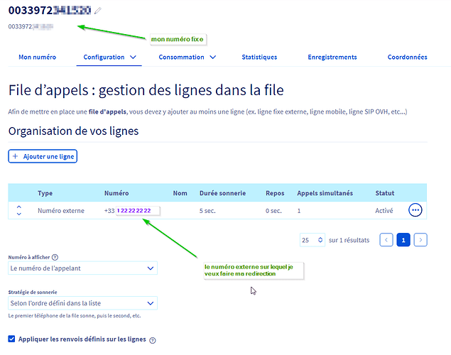

- j'ai souscrit à un numéro non géographique avec l'offre "Numéro fixe" (00 33 9 72 XX XX XX). Je souhaite le rediriger vers un numéro extérieur à OVH (vers un n° français fixe = 01 22 XX XX XX). Pour cela, l'OVH manager me demande de paramétrer le numéro 09 72 XX XX XX en "File d'appels"; ce que je fais;
- mais quand je renseigne le numéro externe vers lequel effectuer ma redirection (en indiquant 00 33 1 22 22 22), rien ne se passe (j'ai une tonalité de sonnerie standard sur le poste qui appelle le "09 72…" mais le téléphone sur lequel est paramétré la redirection "01 22…" ne sonne pas).
- or, je pense que ma configuration est correcte étant donné que lorsque je redirige les appels de mon numéro fixe 09 72 XX XX XX vers un autre numéro OVH que j'ai en 09, cela fonctionne bien…
Ci-dessous une capture de la configuration en question.
Merci de votre aide si vous voyez une coquille :slight_smile:
Rémi

Le problème, c'est la tempo de 5 secondes sur la sonnerie avant que l'appel ne soit transmis à un autre membre de la file d'appel selon la stratégie choisie (et à priori, sur la capture, il n'y a aucune stratégie pour faire sonner un autre numéro au bout de 5 secondes). Le téléphone sur lequel est redirigé l'appel n'aura même pas le sonner de sonner que la file d'appel sera passée à l'étape d'après. Mettre la tempo à 30 secondes (ou plus).

Bonjour @JeanL64,
merci pour votre réponse.
> RemiG12 veut rediriger un numéro et pas une ligne sip
Oui, tout à fait.
J'avais en effet mal interprété ce paramètre. Toutefois, j'ai testé avec 30 secondes et la sonnerie n'aboutit toujours pas.
Par contre, le numéro externe en 01, vers lequel je redirige mon 09 OVH, est derrière un PABX. J'ai donc essayé de rediriger mon 09 OVH vers une ligne "plus simple" qu'une ligne derrière un PABX (en l’occurrence vers mon téléphone portable) et la redirection fonctionne. J'ai également testé de rediriger mon 09 OVH vers une autre ligne fixe "simple" (celle de mon domicile) et cela fonctionne également. Donc je me dis que la redirection derrière un PABX n'est pas possible.
Cela dit, avec l'autre offre (pas l'offre "numéro alias" mais l'offre "ligne voip"), je parviens bien à procéder à une redirection de mon 09 OVH vers cette même ligne fixe 01 qui se trouve derrière un PABX…
