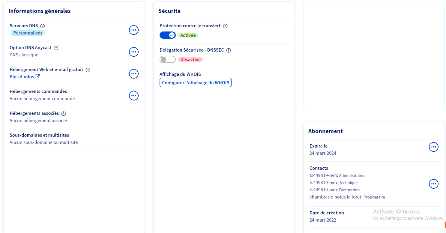

J'ai désactivé le DNSSEC entre temps et ça a été pris en compte si ça peut jouer …

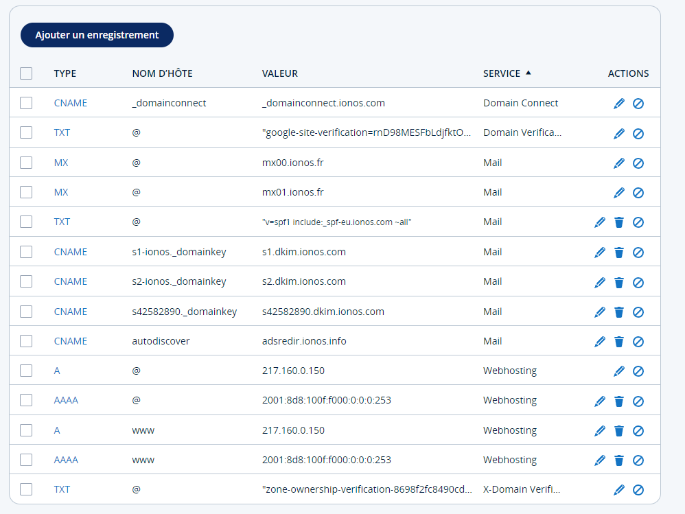

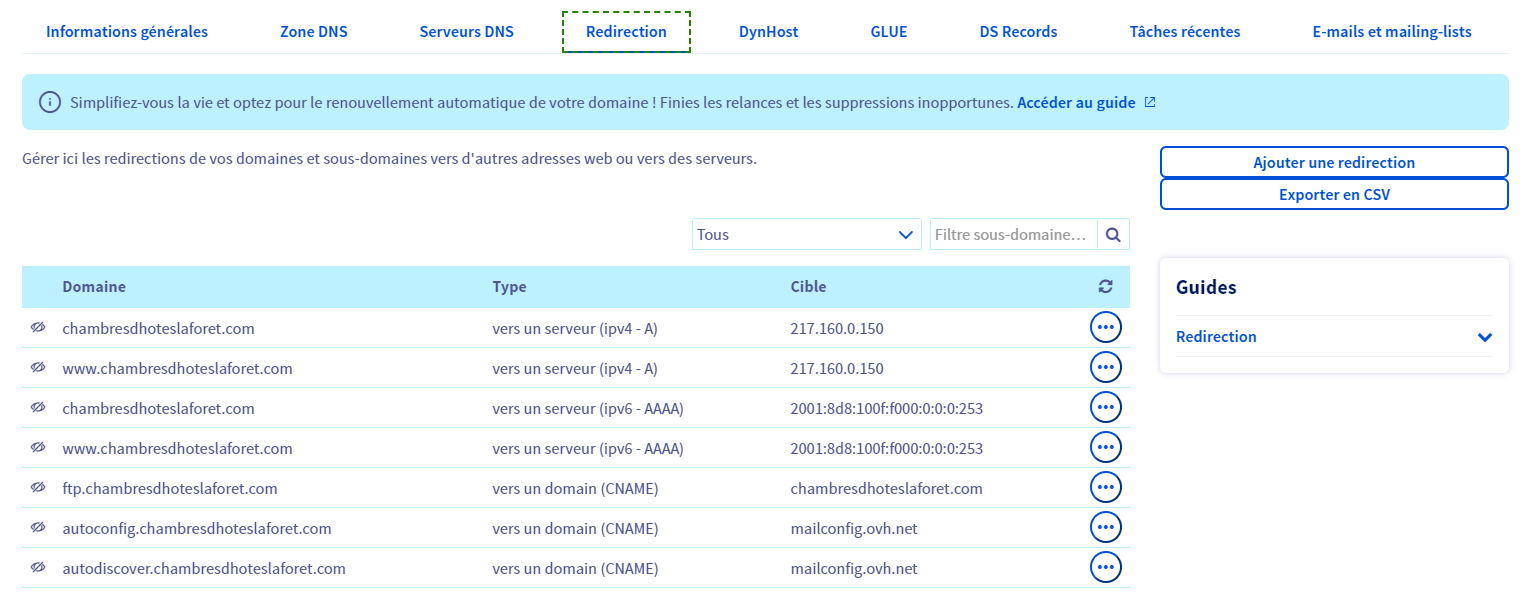

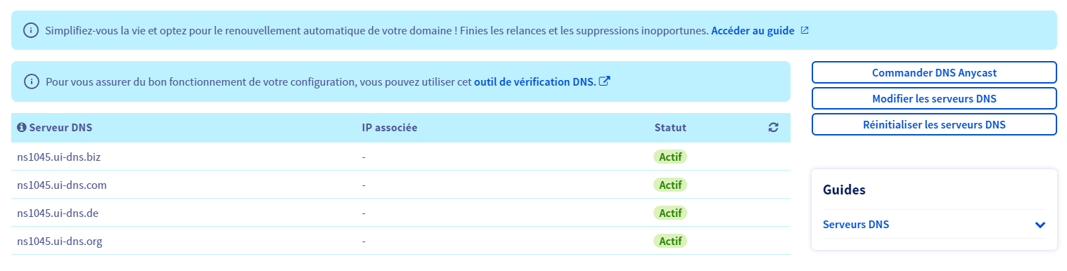

Ci-joint quelques screenshots de ma configuration chez OVH, OVH gère donc les serveurs de noms pour le domaine.

chambresdhoteslaforet.com
Vos serveurs DNS:
chambresdhoteslaforet.com. 172800 IN NS ns1045.ui-dns.de.
chambresdhoteslaforet.com. 172800 IN NS ns1045.ui-dns.biz.
chambresdhoteslaforet.com. 172800 IN NS ns1045.ui-dns.org.
chambresdhoteslaforet.com. 172800 IN NS ns1045.ui-dns.com.
Votre configuration DNSSEC est fausse.
Source: zonemaster.net
Merci pour votre réponse, en effet, et pourtant le DNSSEC est bien désactivé côté OVH, ça fait des jours que j'essaie d'avoir un retour d'OVH, support français, support international, tickets ouverts, impossible …

Problème résolu … Dès le transfert du domaine chez Ionos établi, plus de problème. C'est bien OVH qui a un gros problème avec la désactivation des DNSSEC depuis la dashboard, ça n'a pas l'air de fonctionner même si l'on voit que c'est désactivé … Merci pour vos réponses :slight_smile:
