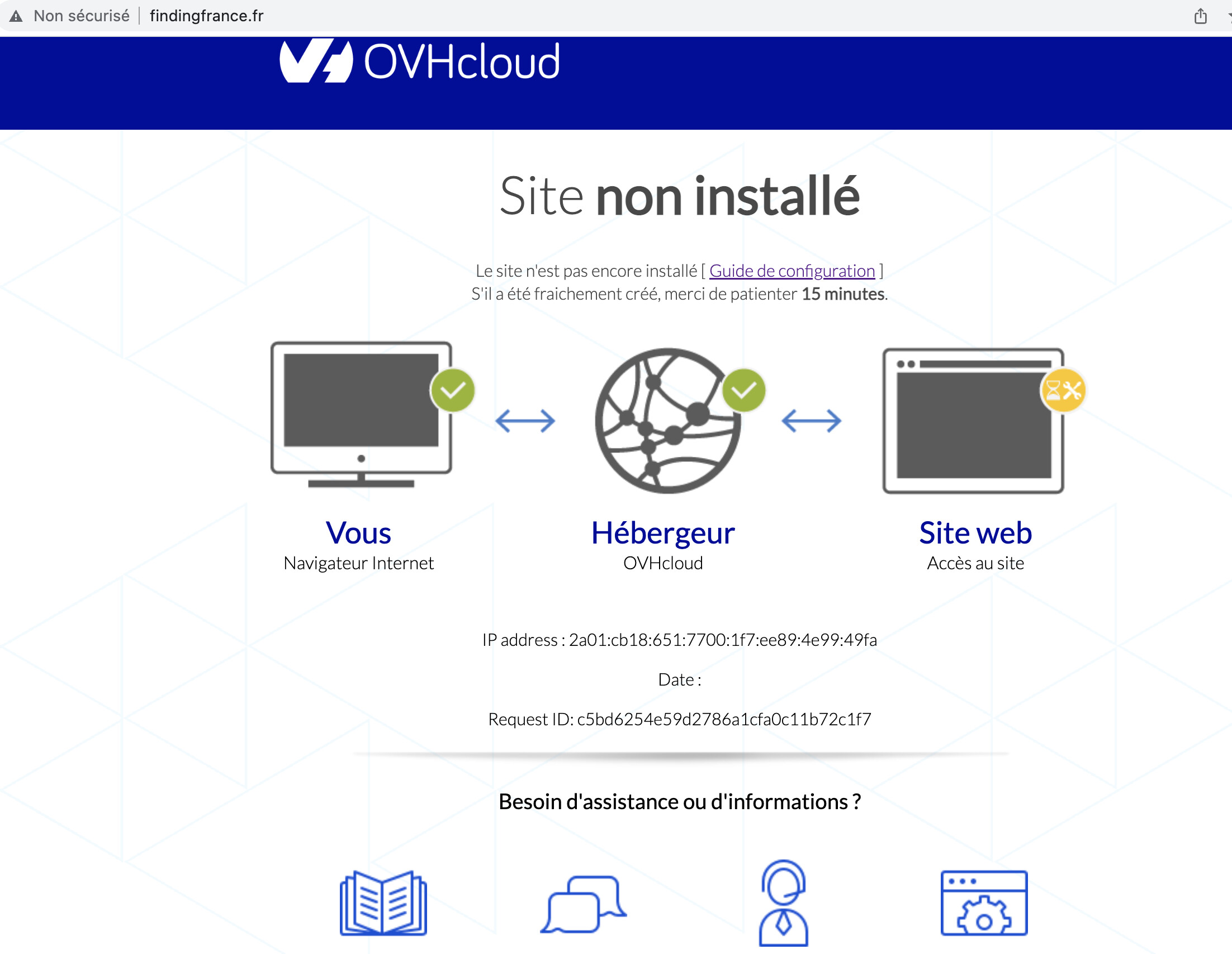

Il y a un mois j'avais réalisé, via un fichier .htAccess dans le dossier www du FF.fr une redirection permanente et visible vers le FF.com mais celle-ci ne semble plus fonctionner aujourd'hui et j'ai des comportements étranges si je me rends sur https://findingfrance.fr/ ou http://www.findingfrance.fr/

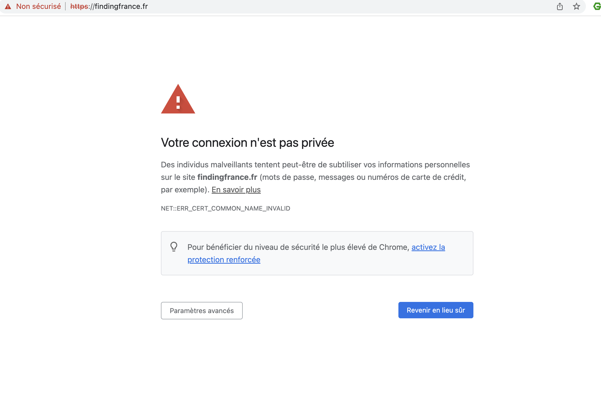

Est-ce lié au fait, par ex., que je n'ai plus de certificat SSL Let's Encrypt sur le FF.fr ?
1) avec www
~# host www.findingfrance.fr
-> pas de réponse , il manque une entrée 'A' dans votre zone DNS
2) sans www
Nmap scan report for findingfrance.fr (188.165.53.185)
Host is up (0.0019s latency).
Other addresses for findingfrance.fr (not scanned): 2001:41d0:301::21
rDNS record for 188.165.53.185: cluster021.hosting.ovh.net
| ssl-cert: Subject: commonName=cluster021.hosting.ovh.net
-> pas de certificat SSL
Merci pour le retour rapide, je suis en train de faire les modifs pour rajouter le SSL, merci bcp, je vous tiens au courant
