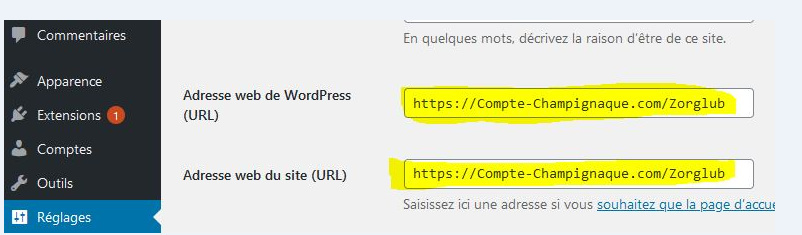

Deux méthodes pour corriger l'adresse du site dans Admin de Wordpress :
1 - Modification via l'outil d'administration de WordPress wp-admin :
WordPress > Réglages
Corriger les adresses :
Adresse web de WordPress (URL)
Adresse web du site (URL)
2 - Modification via la Base de Données :
Champ "siteurl" de la table "wp_options"
Champ "home" de la table "wp_options"
