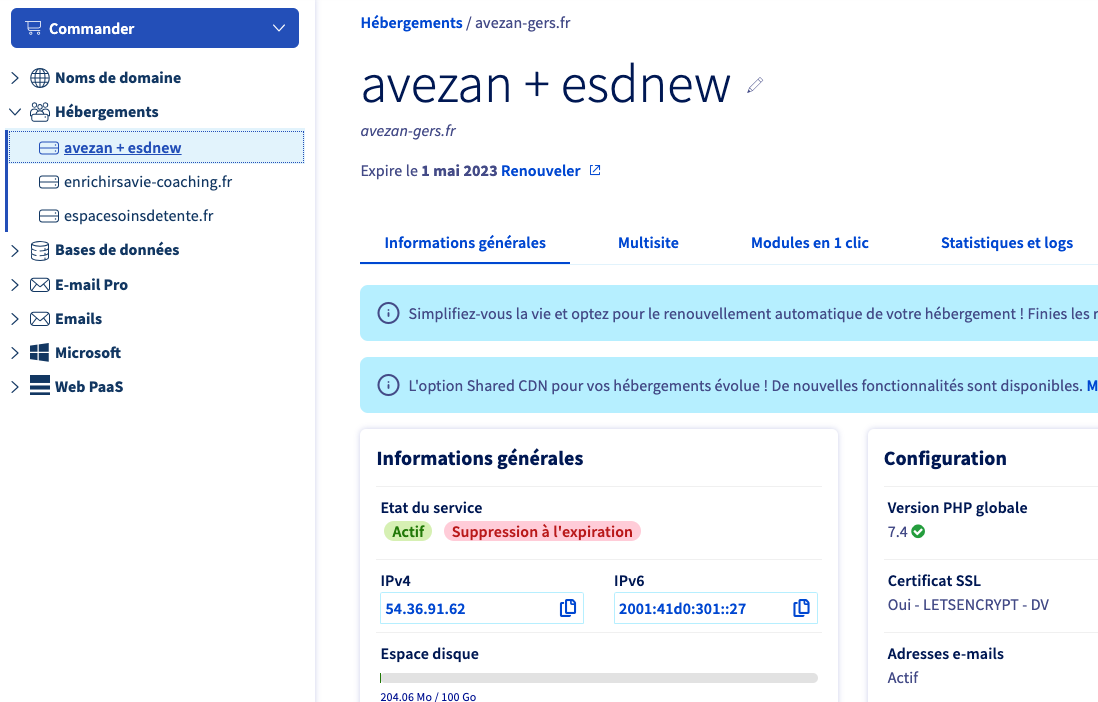

pour le reste je vais prendre 2 min là ... et tester sur un autre domaine où j'ai déjà aussi un sous-domaine.
dans le nouveau site vous allez dans l'admin /wp-admin/ et vous changez l'URL de votre site sur les deux lignes (enlever "new.")
comme cela ?
vous changez le dossier racine de votre site espacesoinsdetente.fr. (vous changez /www en /new)
comme cela ?

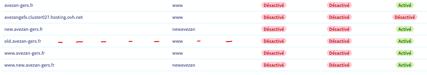

entraînement dans un autre domaine :
et quand je tape old.avezan-gers.fr dans la barre d'adresse de mon navigateur –> l'adresse se change en avezan-gers.fr et le site de ce domaine apparaît.
suite entraînement autre domaine :
- dans admin new.avezan : dans les 2 lignes, j'ai changé les url new.avezan en avezan
- dans admin avezan : dans les 2 lignes, j'ai changé les url avezan en new.avezan
et en ftp, j'ai changé le nom des répertoires : new est devenu www et www est devenu new.
J'ai perdu mes slide mais ça marche. Dans le navigateur, je tape le nom de domaine et c le "new" qui apparaît. Et vice-versa. Je vais un tenter un "find and replace" dans phpmyadmin …
Du coup le old. ??
comme cela ?
oui

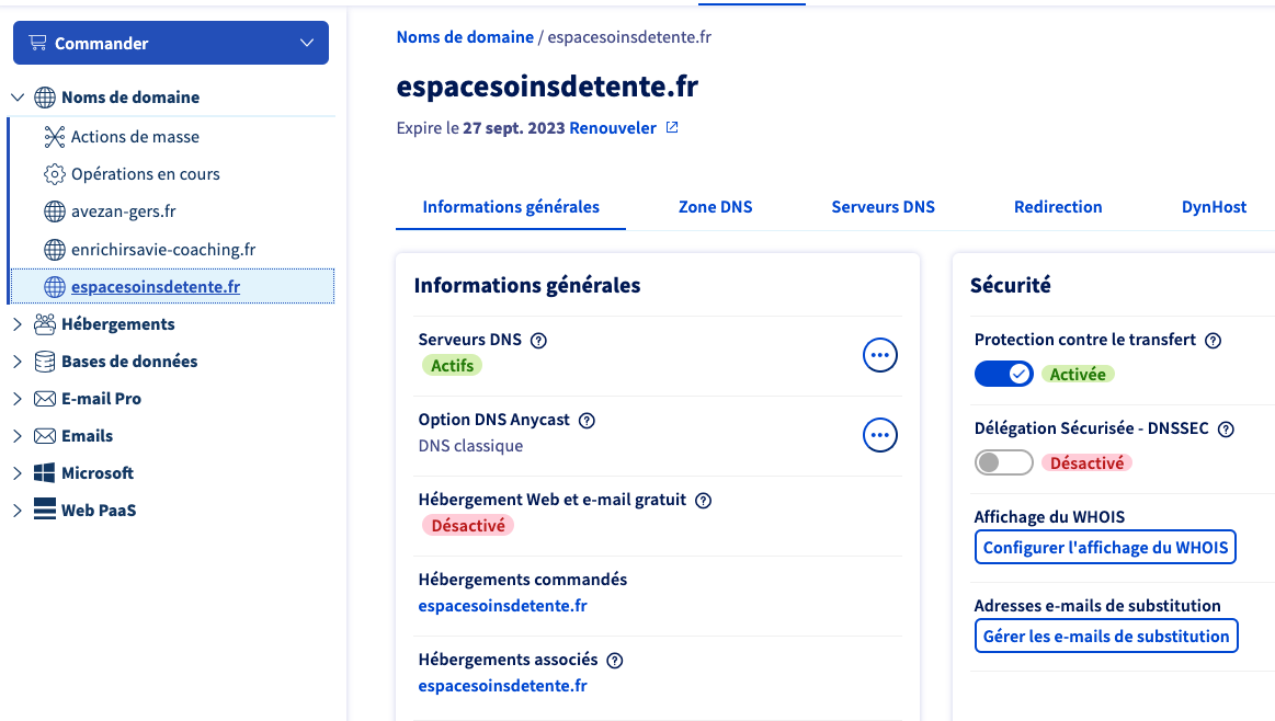

comme cela ?
Non, dans votre espace client OVH > hébergement > multisite
quand je tape old.1gers.frgers.fr dans la barre d'adresse de mon navigateur --> l'adresse se change en 1gers.frgers.fr et le site de ce domaine apparaît
C'est Wordpress qui fait cette redirection vers ce que vous avez mis dans le /wp-admin/
Ca correspond à ce que j'avais dit:
Vous vous trouvez avec 3 noms de sites, et le "old" et l'actuel sont identiques, **et l'un renvoie sur l'autre**.
