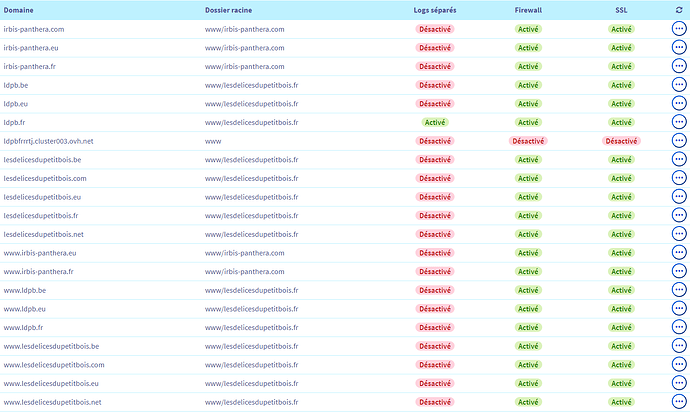

Voici des redirection que j'ai fait dans chaque domaine

Attention, dans votre multisite il y a un intrus: irbisXpantheraXcom
Ceci se voit dans le certificat SSL. (qui est public)
Donc si vous êtes prestataire, il faut éviter de fourrer 2 clients dans le même hébergement.
Supposons que ce 2è site se fasse pirater, le pirate peut impacter tout ce qui y est hébergé.
Non je ne suis pas prestataire, c'est un autre site que j'ai sur Odoo.

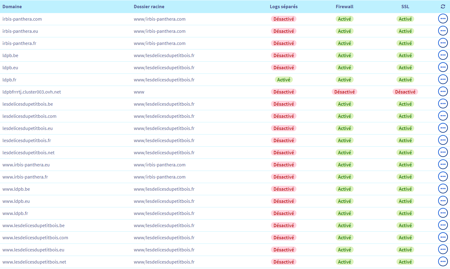

En fait cet hébergement est presque vide, il ne contient pas de site internet juste deux fichier .htaccess
* www (Qui contient les deux dossier suivants)
* www/lesdelicesdupetitbois.fr (Qui contient le fichier .htaccess)
* www/irbis-panthera.com (Qui contient le fichier .htaccess)
Et du coup j'ai gérer les redirections de cette façon.
Dans le cas d'un piratage, si je comprend bien le seul risque c'est la redirection des différents domaine ?
Bon dans ce cas il n'y a effectivement aucune porte d'entrée pour se faire pirater.
