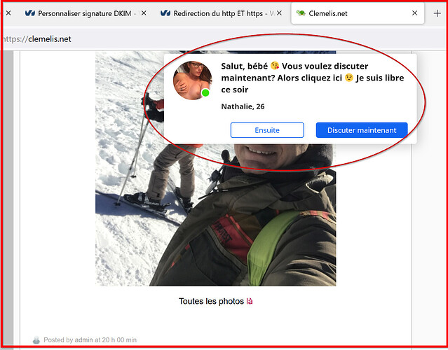

Votre site ne serait-il pas piraté ?
Ohhhhh.
Apparemment oui :frowning:
Le hack est réglé, retour au sujet :slight_smile:

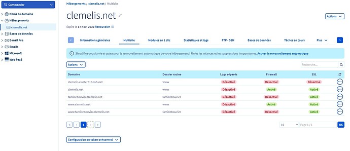

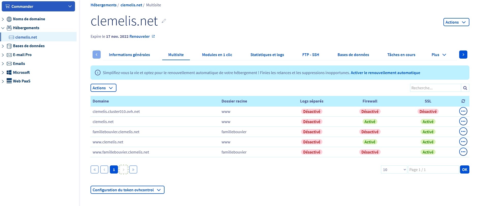

Je n'ai pas été assez clair dans ma demande.
Mon premier site est situé dans un répertoire /www/wordpress, et cela fonctionne de manière que mon nom de domaine clemelis.net arrive directement sur ce répertoire wordpress.
J'ai créé un autre répertoire /www/famillebouvier et j'aimerais que le domaine famillebouvier.clemelis.net arrive directement sur /www/famillebouvier
Il parait plus élégant de passer par du multisite que par une simple redirection mais ça ne fonctionne pas.
capture d'écran de la partie multisite ?
capture d'écran de votre FTP ?

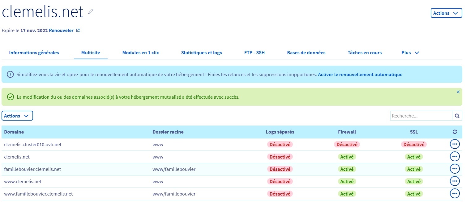

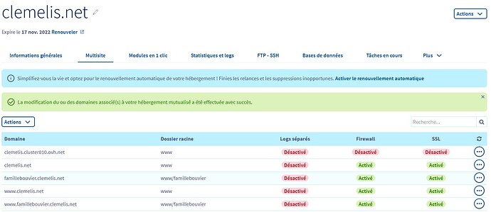

Ca fonctionnait au moment où j'ai dit
A l'adresse http://clemelis.net/famillebouvier/ on avait une liste de fichiers (vide)
Maintenant il y a bien votre site, servi en PHP 7.4

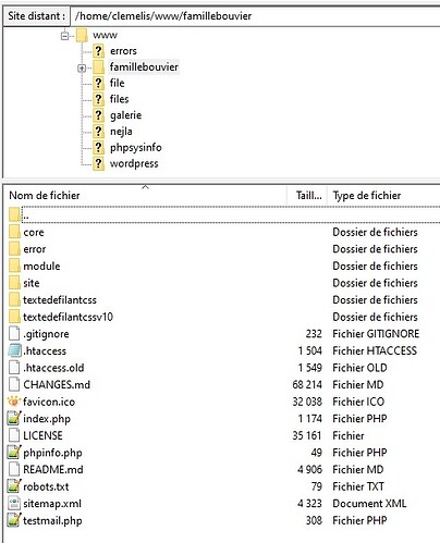

Dans 'multisite' remettez /www/famillebouvier et dans FTP assurez-vous que votre site familial se trouve bien dans /www/famillebouvier avec index.php, wp-config.php et tout ça.
Si ça ne fonctionne toujours pas, pouvez-vous montrer une copie d'écran de votre 'multisite' et une copie d'écran de votre FTP qui montre le contenu de /www/famillebouvier ?
Et j'ai un pressentiment, suite à ce que vous dites, que le site famillebouvier se trouve dans /www/wordpress/famillebouvier/
Ce n'est jamais recommandé de placer un 2è site en sous-dossier d'un premier site. Il devrait avoir été mis à côté du premier.
Mauvais pressentiment, ce n'est pas le cas.
Le site famillebouvier n'est pas un site WP
