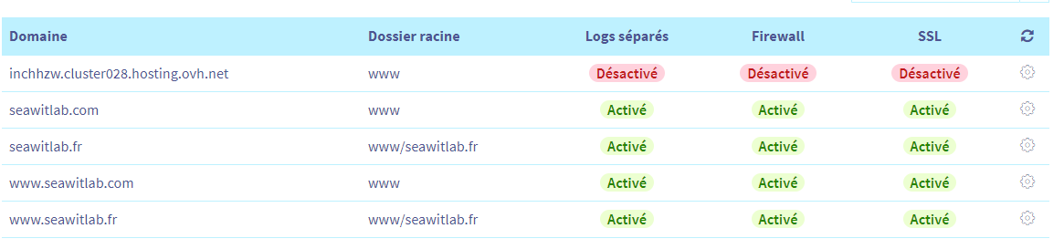

> 1ère question : dois-je mettre les 2 domaines dans la page "multisite" de mon espace ovh
oui, même dossier racine, ça devrais corriger la zone DNS en erreur actuellement
comme dit, tu n'as pas le même dossier racine
corriger, attendre 20mn

ok, donc j'ai bien maintenant tout dans le même dossier racine :

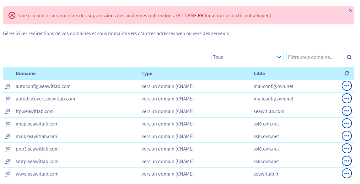

mais si je tente une redirection de seawitlab.com et www.seawitlab.com vers seawitlab.fr, alors 1 seul fonctionne (le seawitlab.com vers seawitlab.fr ne passe pas), l'erreur est la suivante : root record not allowed.
des suggestions ?
et mon DNS est:
NON PAS DE REDIRECTIONS !
ter: dans ton multisite les DOSSIERS racines NE SONT PAS les mêmes
ca marche !!!
merci beaucoup !!!
