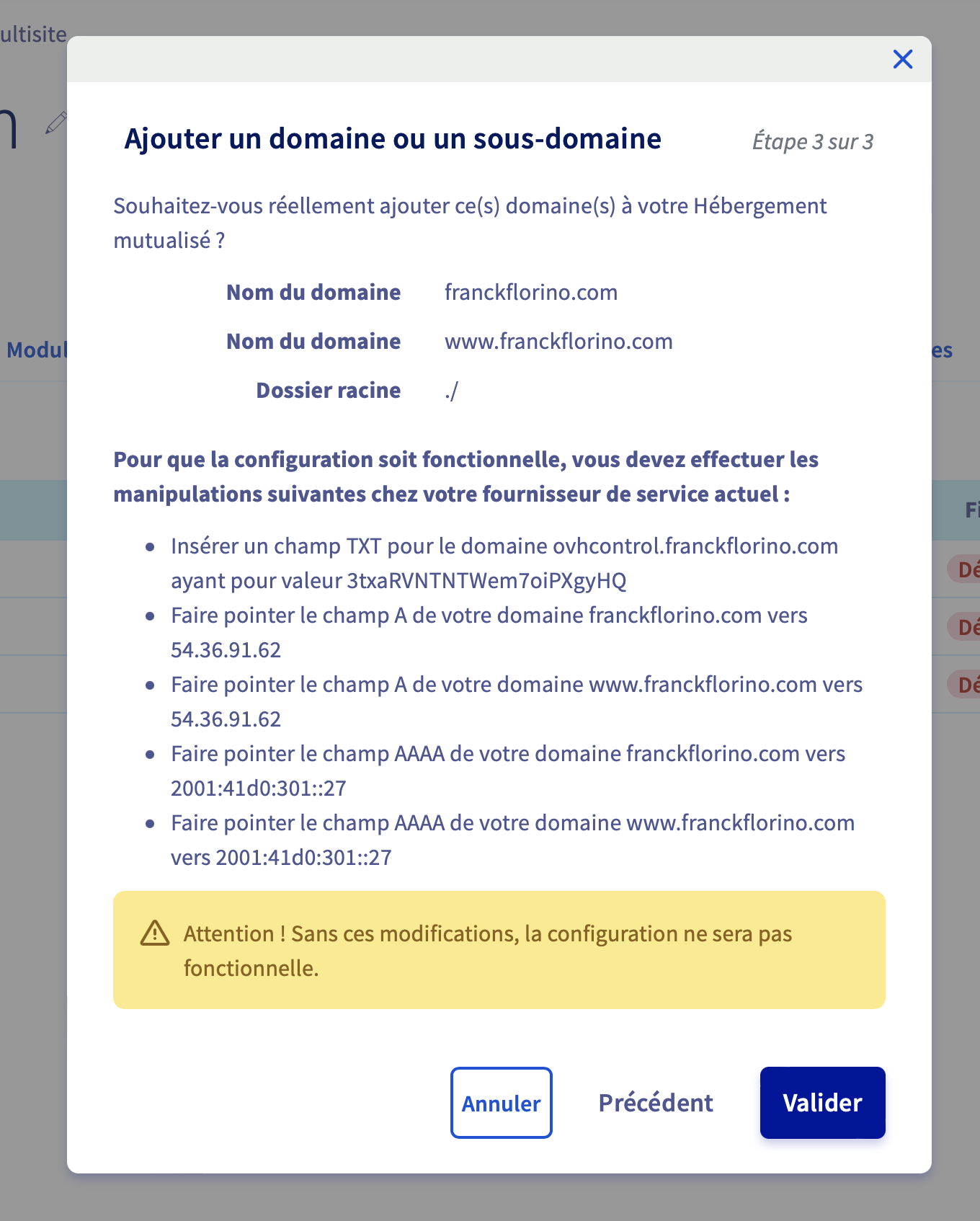

Cependant quand j'ajoute mon domaine externe vers OVH, il y a une étape 3 qui me semble compliquée :slight_smile: La voici :
Insérer un champ TXT pour le domaine ovhcontrol.XXX.com
ayant pour valeur 3txXXX
• Faire pointer le champ A de votre domaineXXXno.com vers
54.XXX
etc..
Je ne sais pas du tt comment faire cela ?8 Je vais dans la Zone DNS mais je ne trouve pas le domaine demandé ?

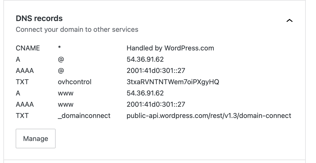

Voici l'étape 3 qu'il me semble avoir bien fait mais ça ne marche toujours pas…Merci pour votre retour.
Et voici sur wordpress.com…

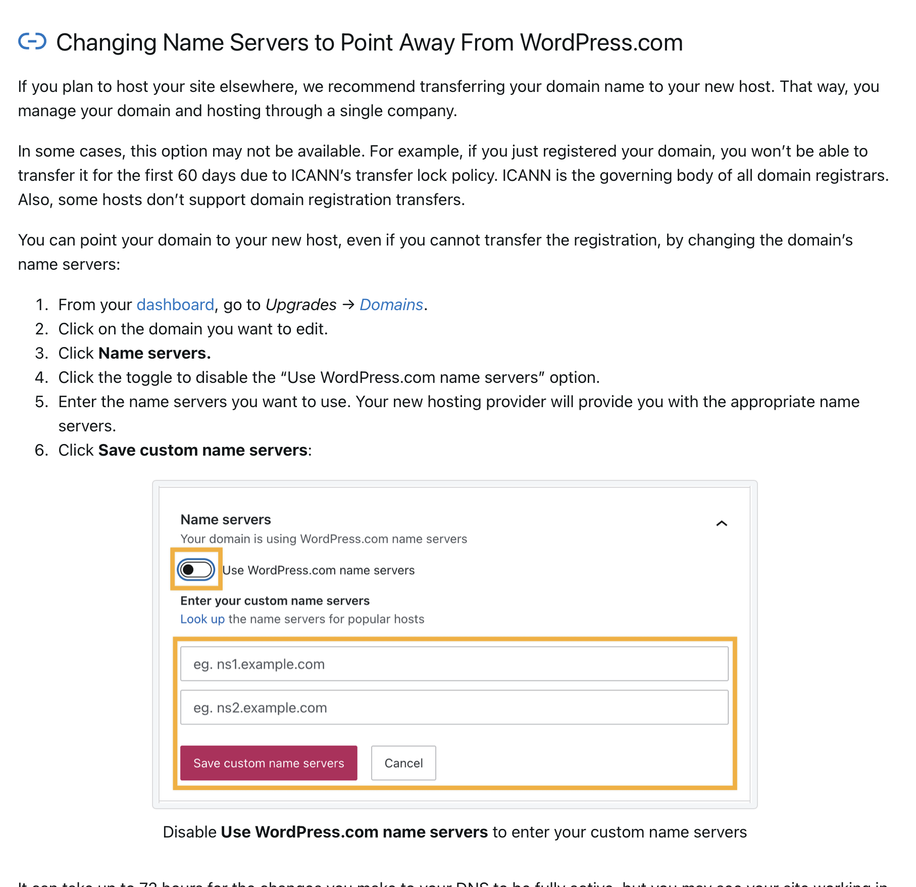

Votre domaine est enregistré auprès de Wordpress.com (Automattic)
Chez Wordpress vous avez été configurer que vos serveurs DNS sont chez OVH , dns11 et ns11.ovh.net
Je ne sais pas d'où vous avez rêvé ça, mais c'est faux et ces deux serveurs ne connaissent pas votre domaine.
Si vous voulez tout mettre chez OVH, facilitez-vous la vie, et transférez le domaine chez OVH.

Vous devez (chez Wordpress.com) remettre les serveurs DNS qui s'y trouvaient avant votre changement vers dns11 et ns11.ovh.net. J'espère que vous avez noté ce qu'il y avait, ou bien que le bouton magique de Wordpress va fonctionner. Comptez 48 heures pour la propagation DNS à ce niveau.

Vous pouvez déjà retenter de faire ce que OVH vous a recommandé: https://community.ovh.com/uploads/default/original/3X/3/2/32bb0de915e7322ad5f14268e79b7f021abeba71.png
(ajouter à nouveau votre domaine franckflorino.com à votre hébergement - le token OVHCONTROL est bien présent et il a l'air correct.)

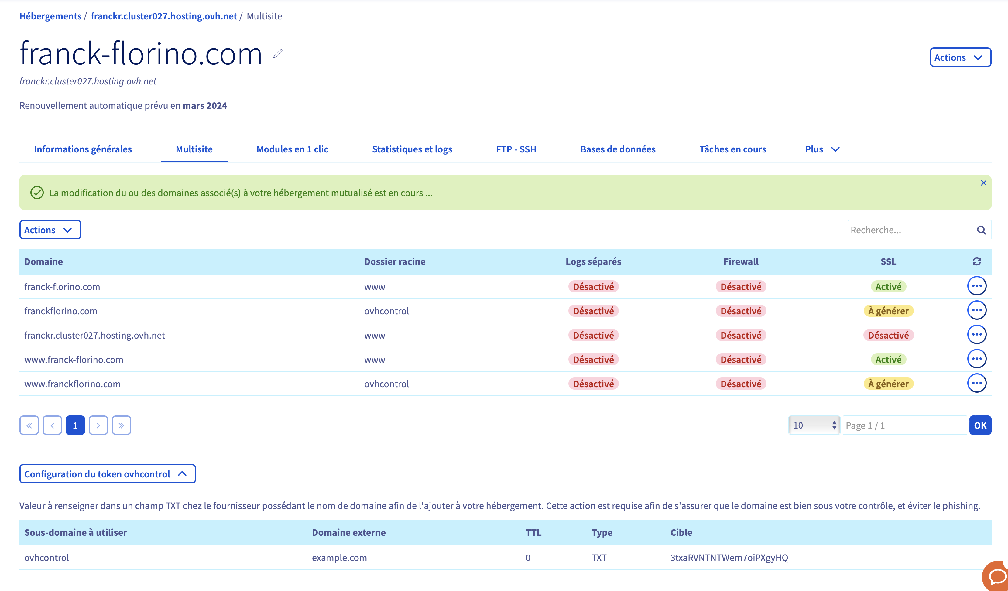

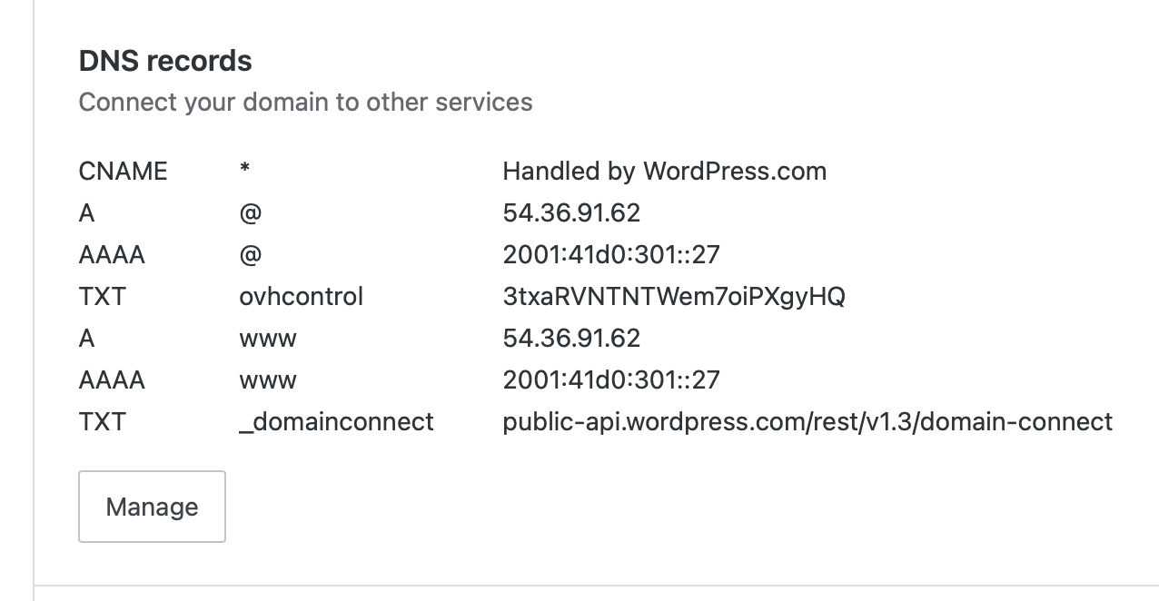

J'ai effectivement rajouter à nouveau ce domaine franckflorino.com chez OVH… Et pour les autres manipulations : TXT, A et AAA. C'est resté en fait. Faut-il le refaire ? et c'est bien chez wordpress.com ?
franckflorino.com
Au moment présent (12:53) ni cluster027 ni aucun autre cluster OVH n'héberge le domaine franckflorino.com
Faites un peu une copie d'écran de votre page 'multisite' de votre espace client ?

Et par ailleurs, je reprends un fragment de votre copie d'écarn
veillez à mettre le même dossier racine que pour votre autre domaine.
je viens e le refaire. Pour dossier racine, j'ai mis : "ovhcontrol" est-ce bien cela ? voici une copie d'écran
non non non non
le dossier racine c'est www comme pour votre autre site !!!
ca parait simple une fois qu'on ns le dit :slight_smile: C'est fait. si j'ai bien compris il ne reste plus qu'à attendre…MERCI BCP
