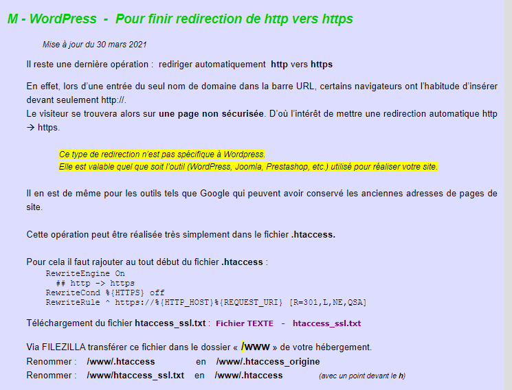

Bonjour @BrunoW6
M - WordPress - Pour finir redirection de http vers https
Cette redirection est indépendante du type de CMS utilisé.
Merci beaucoup @Gaston_Phone ! je vais étudier ça et vous ferai un retour.
En fait, déjà, je n'ai pas de fichier htaccess en ce moment… je peux en ajouter tout simplement dans le dossier / et ça va marcher? (j'ai surtout un fichier css et des fichiers php)
je viens de vérifier notre site utilise apache, mais je n'ai pas ce fichier, curieux..
En fait, déjà, je n'ai pas de fichier htaccess en ce moment... je peux en ajouter tout simplement dans le dossier / et ça va marcher? (j'ai surtout un fichier css et des fichiers php)
Vous pouvez très bien créer le fichier **/www/.htaccess** avec seulement :
> RewriteEngine On
> ## http -> https
> RewriteCond %{HTTPS} off
> RewriteRule ^ https://%{HTTP_HOST}%{REQUEST_URI} [R=301,L,NE,QSA]

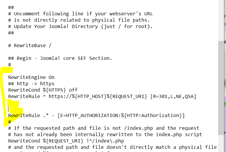

Merci beaucoup @Gaston_Phone ! ça a marché ! :))))
