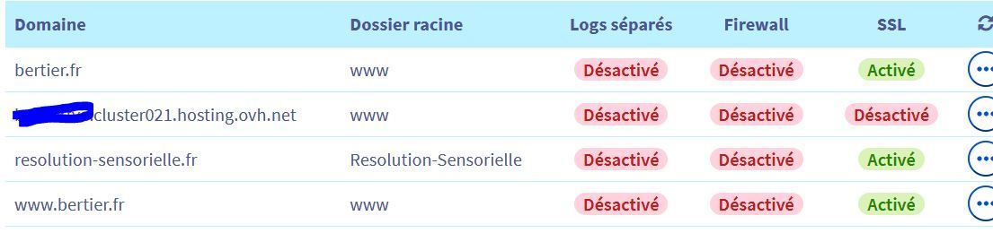

Copie d'écran ?
Manager > Hébergement > TonDomaine > Multisite
est ce cela que tu veux ? jen e vois pas comment y ajouter le sous domaine …
