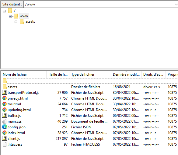

Et ont voit bien que le htacess est present dans les fichiers :

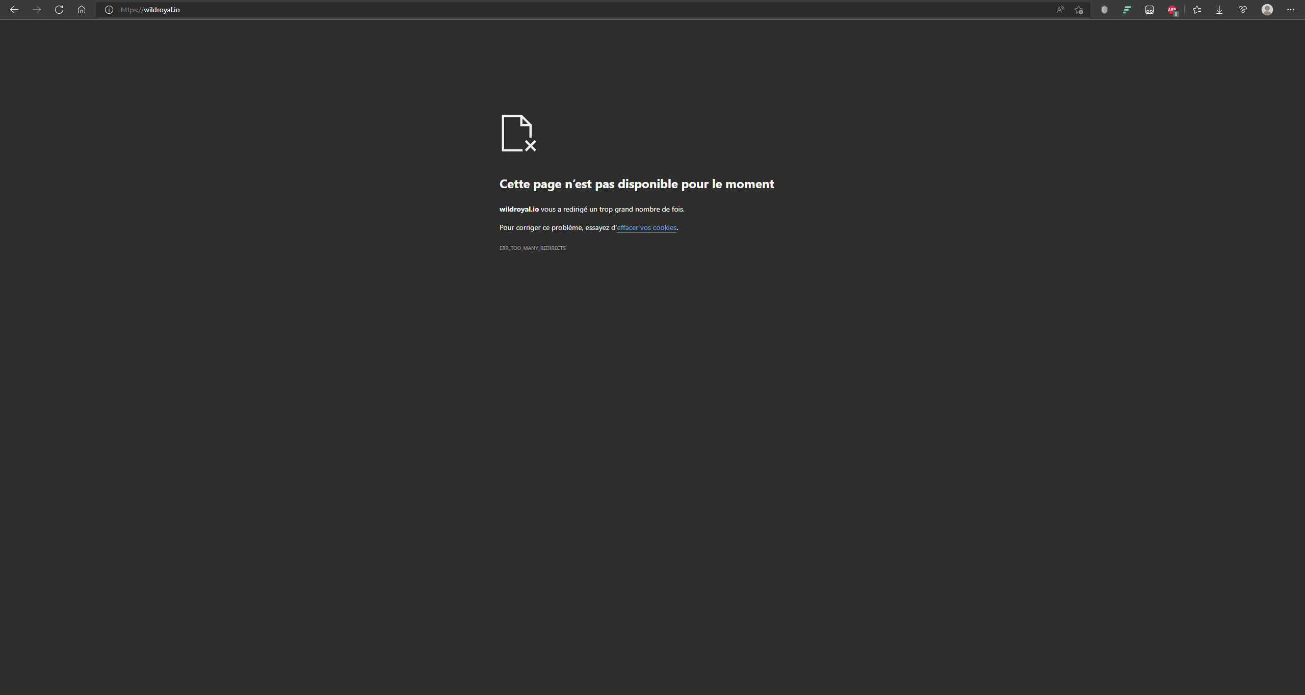

Cependant, lorsque j'essaye de me connecter au site web voile ca que ca m'affiche :
Quelqun sait comment je peut corriger ça ?

Non, je l'ai désactiver pour pouvoir avoir accès au site, mais si je réactive ce qu'il y'as dans le htacess, ça remet l'erreur, sur tout les navigateurs
