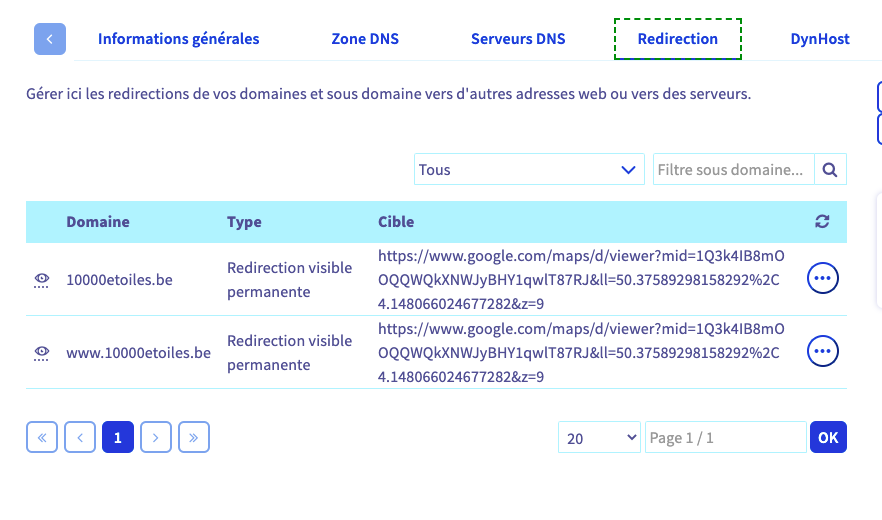

J'ai tenté de rediriger mon nom de domaine vers une carte Google Maps, rien de plus.
Lorsque les gens cliquent sur le lien httpS://www.monsite.be ou httpS://monsite.be une erreur survient et la redirection ne fonctionne pas.
J'ai essayé une redirection simple ou via la zone DNS, rien n'y fait.

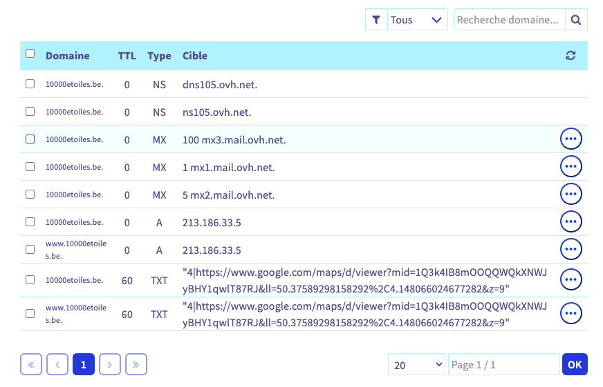

En annexe screenshot de ma zone DNS

On va dire, redire, répéter et rerépéter que le service de redirection OVH ne supporte pas HTTPS.
L'adresse IP que vous mentionnez 213.186.33.5 est le service de redirection. Vous devez la changer par 51.91.236.255 dans votre zone DNS. C'est l'adresse de votre cluster d'hébergement cluster029.hosting.ovh.net.
(correction à faire à 2 endroits)
