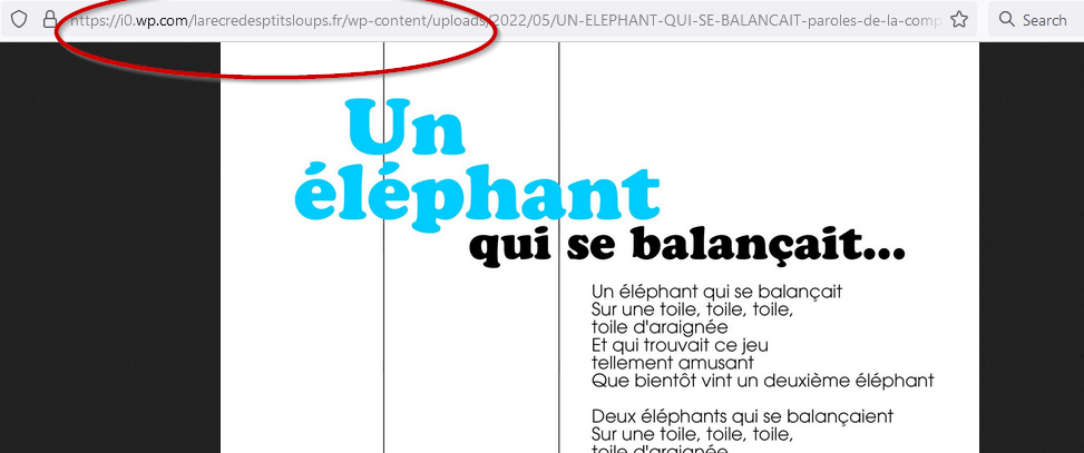

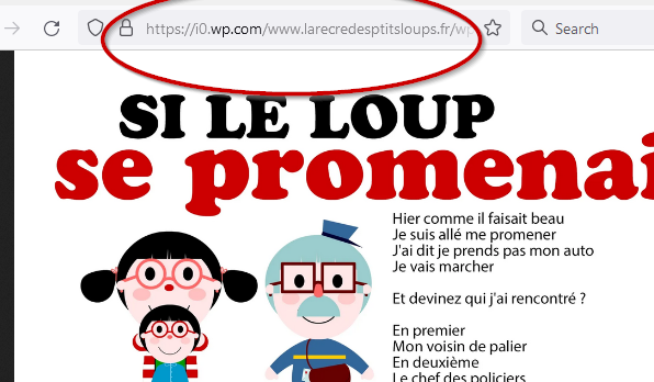

Je serais intéressé de comprendre comment vos liens aboutissent sur i0.wp.com et non directement sur votre site.
Ca fait deux fois que je vois ça en une semaine.
Avez-vous eu un hébergement de votre site chez Wordpress.com dans le passé ?
Utilisez-vous un plugin signé Wordpress.com, et qui altère tous les liens pour les faire passer par wp.com ? Je me demande bien dans quel but ?
Je vais regarder ça et je vous dirais ce qu'il en est.
Je n'en ai aucune idée, ce n'est pas moi qui ai fait ce site. Je l'ai juste fait passer de online à ovh et effectué la redirection vers https. J'ai rencontré pas mal de problème pour la migration de ce site qui utilise beaucoup de plugins et notamment des plugin d'optimisation.
J'essaierai de regarder ça et je vous dirais.

En fait ça vient du plugin jetpack. Il faut désactiver certaines fonctionnalités.
