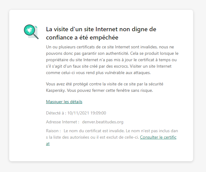

Je viens de procéder à trois redirection… ça marche 5 minutes et ensuite j'ai ce message d'erreur :
Voici les trois redirections que j'ai mises en place :
denver.beatitudes.org. 0 CNAME beatitudesdenver.org.
medjugorje.beatitudes.org. 0 CNAME medjugorje.seligpreisungen.org.
paderborn.beatitudes.org. 0 CNAME seligpreisungen-paderborn.de.
Qu'est-ce qui peut bloquer ?
Merci.

Le site cible du CNAME n'est pas sur le mutualisé.
Ensuite:
medjugorje.seligpreisungen.org. est chez ionos (Nmap fait une erreur pour récupérer le certificat)
Le troisième chez Google.
Nmap scan report for seligpreisungen-paderborn.de (35.214.172.246)
Host is up (0.011s latency).
rDNS record for 35.214.172.246: 246.172.214.35.bc.googleusercontent.com
PORT STATE SERVICE
443/tcp open https
| ssl-cert: Subject: commonName=seligpreisungen-paderborn.de
| Subject Alternative Name: DNS:seligpreisungen-paderborn.de, DNS:www.seligpreisungen-paderborn.de
Pour accepter les connexions HTTPS, les administraterus respectifs de ces serveurs doivent reconnaître votre host name (virtual host Apache par exemple), respectivement denver.beatitudes.org. , medjugorje.beatitudes.org. , et paderborn.beatitudes.org.
Chose qui n'est pas gagnée d'avance.
Ensuite pour HTTPS ils doivent demander le certificat, authentifier la demande et c'est encore moins gagné d'avance.
Si vous voulez quelque chose qui fonctionne, vous faites un multi-domaine pour toutes les redirections et un .htaccess qui dispatche vers l'un ou l'autre selon l'URL reçu, ou un multi-domaine séparé pour chaque redirection ; attention ce seront des redirections visibles.
