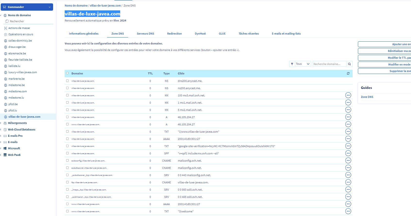

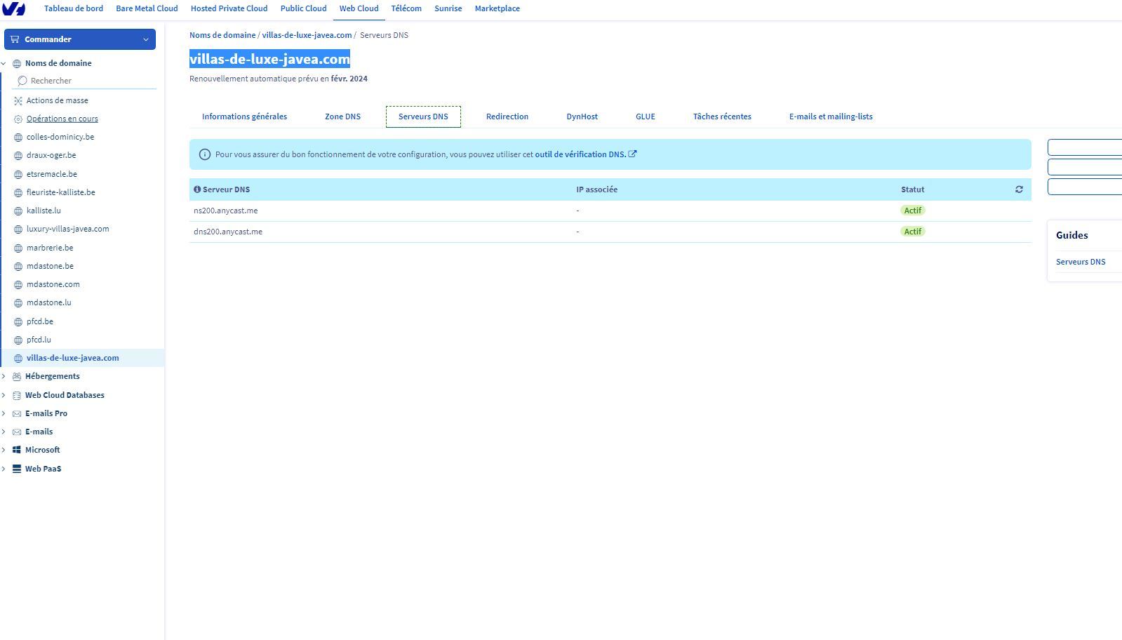

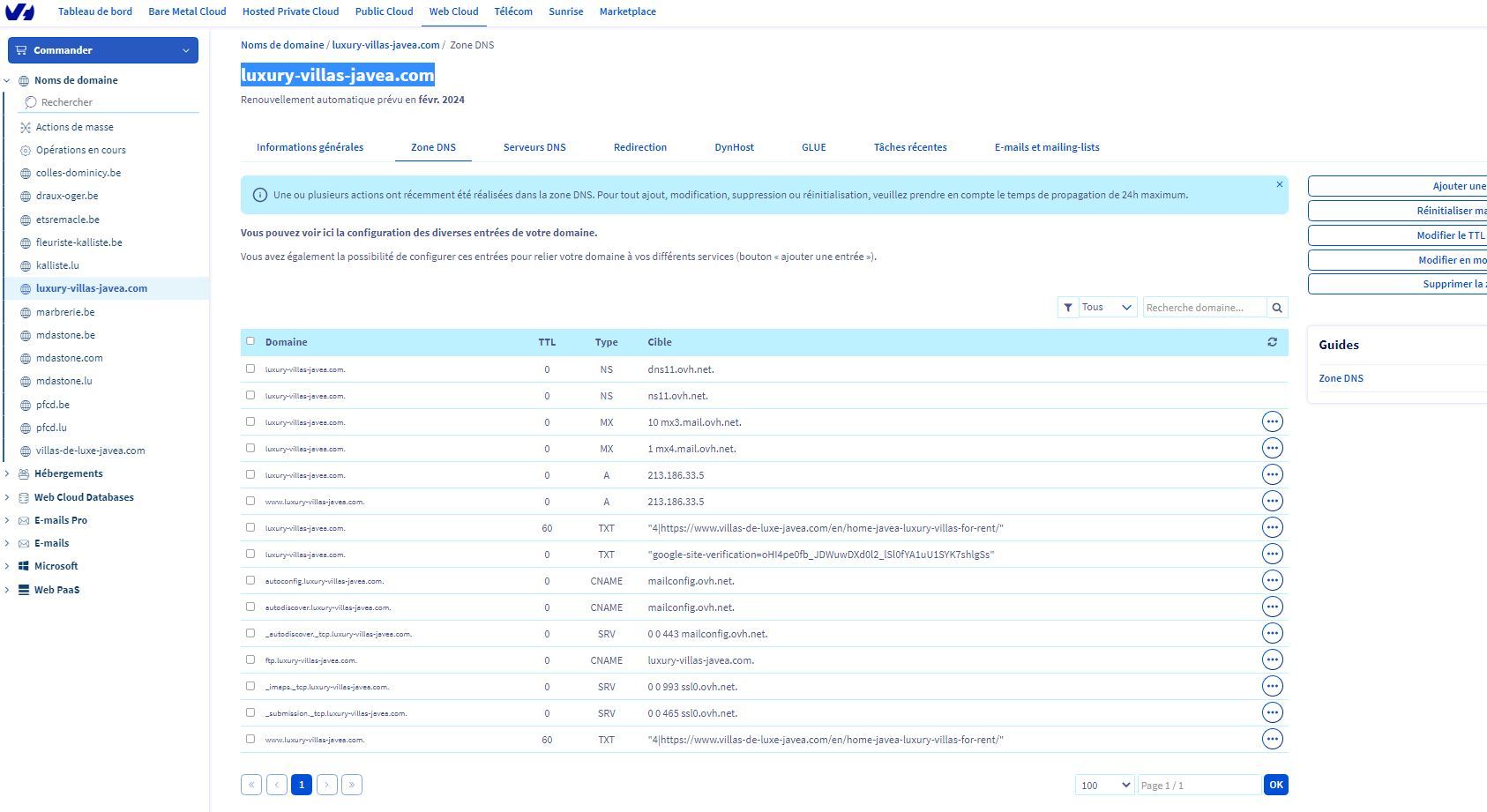

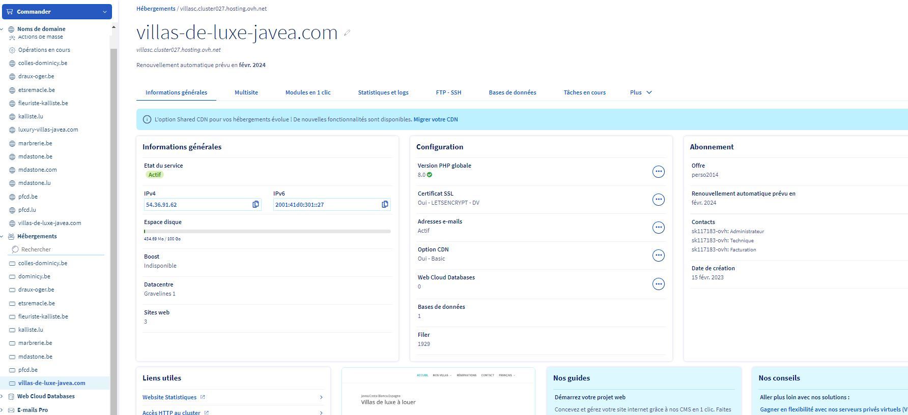

Voici les différentes captures.
Pour rappel le seul souci que j'ai à l'heure actuelle est le fait que quand je tape "http://www.1javea.comjavea.com" tout va bien c'est redirigé vers la page que je souhaite par contre lorsque je tape "https ://www.1javea.comjavea.com" j'ai un message d'erreur:

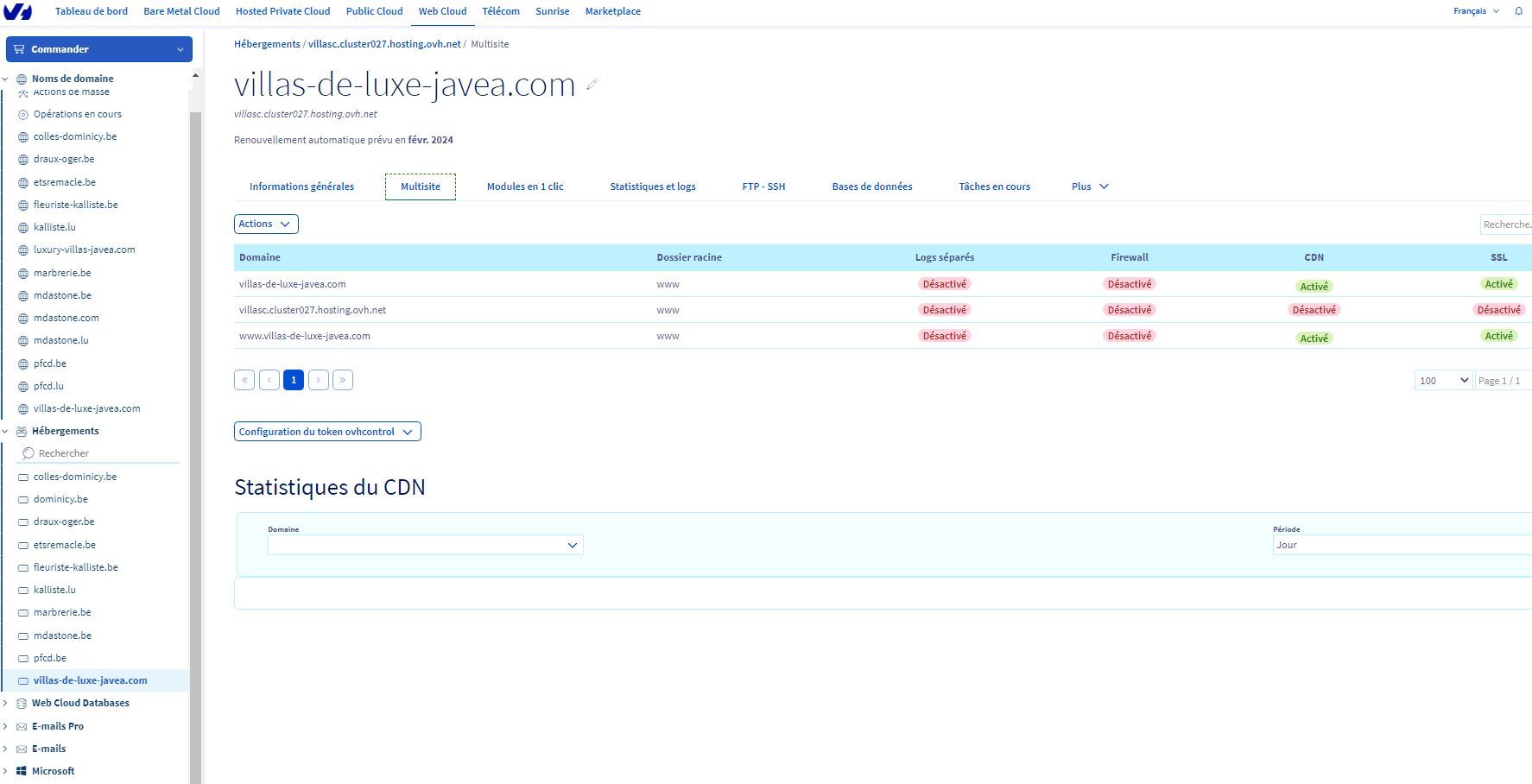

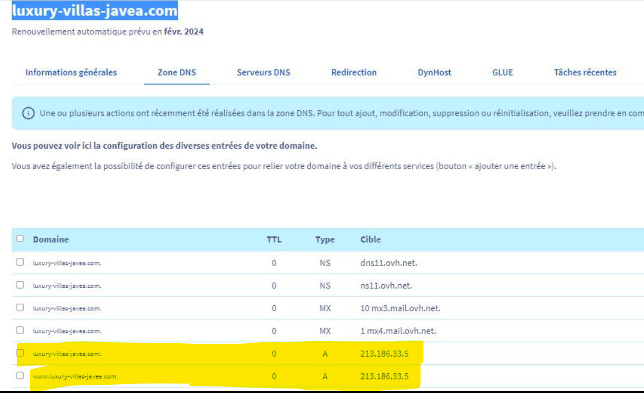

Il faut ajouter ici :
www.luxury-villas-javea.com et luxury-villas-javea.com avec le dossier racine **www**
Remplacer 213.186.33.5 par 54.36.91.62
Et … virer cette satanée redirection via le manager OVH.
Youhou!!! Ca marche enfin!! Mille mercis!
