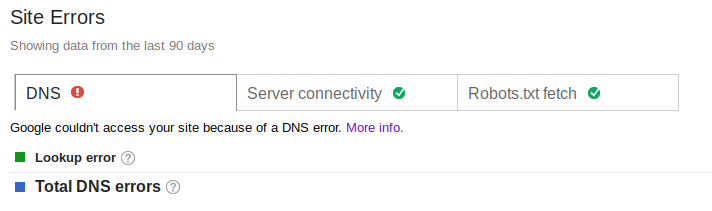

tout semble OK, sauf que la redirection ne fonctionne pas. quand je vais dans la search console, je vois le message d'erreur suivant :

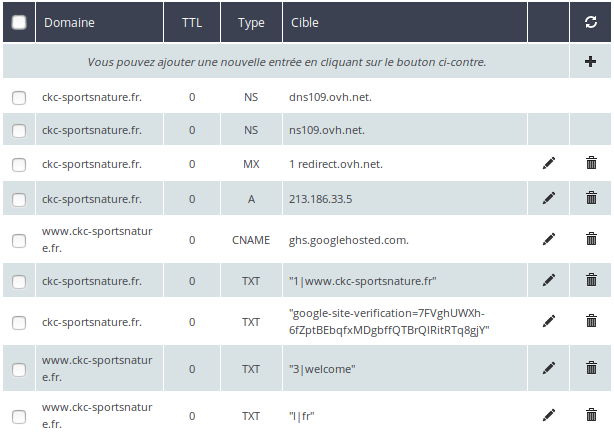

voici la configuration des dns chez OVH :
je ne sais pas ce qui cloche dans cette redirection.

Il y a une redirection qui est faite de 1sportsnature.frsportsnature.fr vers www.1sportsnature.frsportsnature.fr (on peut voir avec la console du navigateur, que la requête vers http://1sportsnature.fr/sportsnature.fr/ retourne une code 302 (Moved Temporaly).
Or dans la zone DNS, www.1sportsnature.fr.sportsnature.fr. ne pointe nul part (il n'y a pas de champ A ou de CNAME associé).
> $ dig +short www.1sportsnature.frsportsnature.fr

donc, si je rajoute un champ A a www.1sportsnature.frsportsnature.fr avec les mêmes paramètres que ceux de 1sportsnature.frsportsnature.fr , ça devrait marcher ?
En principe OUI. :slight_smile:

L'idéal est de supprimer la redirection en place.
Car il pourrait y avoir des conflits avec le CNAME www.
Sinon idem pour les deux champs TXT :
Supprime les pour éviter les conflits avec le CNAME www.

merci beaucoup. j'essaye de suite et je vous tient au courrant.
merci a tous pour votre aide précieuse. cela fonctionne. retour pour moi au VTT et au Kayak :slight_smile:
