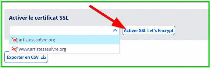

Je bloque à l'étape 1 car j'ai une alerte de sécurité après avoir activé le SSL sur les deux noms artistesasuivre.org et www.artistesasuivre.org.
Je procède ainsi, je passe par l'écran en capture ci-jointe ("Nouvel onglet SSL"). Je ne vois rien d'autre à faire que cocher les deux entrées du menu déroulant puis cliquer sur le bouton Activer SSL Let's Encrypt. Si j'essaye par "Multisite", que je fais modifier, alors certes comme dit @ Gaston je peux ne pas cocher Firewall par exemple, mais il n'y a pas de champ SSL disponible dans la fenêtre.
Bref pour revenir à la procédure via le nouvel onglet, une fois les deux noms artistesasuivre.org et www.artistesasuivre.org effectués, je n'ai pas de bouton "Action" pour régénérer le certificat (comme j'ai vu que vous le préconisiez @fritz2cat 🇧🇪 🇪🇺 à une autre personne il y a seulement 13 jours). Il y a une flèche d'actualisation visible en bas à droite mais cela ne semble rien faire.

Avez-vous fait ceci: cocher les deux lignes et activer ?
C'est un nouveau menu que OVH vient d'ajouter dans l'espace client et qui apparemment ne sera plus présenté une fois que vous aurez activé SSL.
Une fois de plus, c'est un interface utilisateur que OVH pense être convivial, mais désolé, ce n'est pas mon avis. Commander des certificats Sectigo (payants) n'intéresse que 1% de la population et ne devrait pas être présenté comme choix n° 1.
