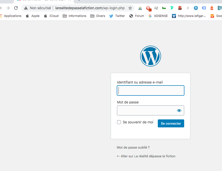

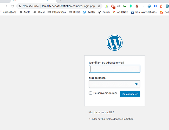

http://larealitedepasselafiction.com/wp-login.php
J'arrive bien sur la page du login

oui c'es bien /wp-login.php
mais ça n'est plus www.latetesurlesepaules.org, ça devient larealitedepasselafiction.com
et c'est ce truc que j'appelle reroutage un peu comme ça qui me pose problème.
(l'admin de www.larealitedepasselafiction.com ne me pause pas de problème d'accès -au contraire j'y accède par trop d'adresse :-/ :wink:

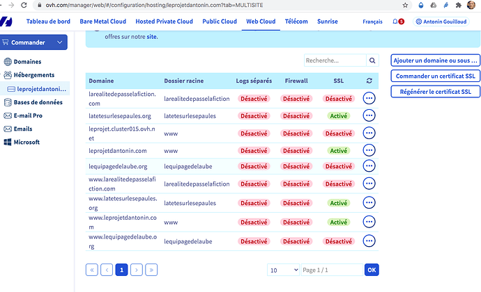

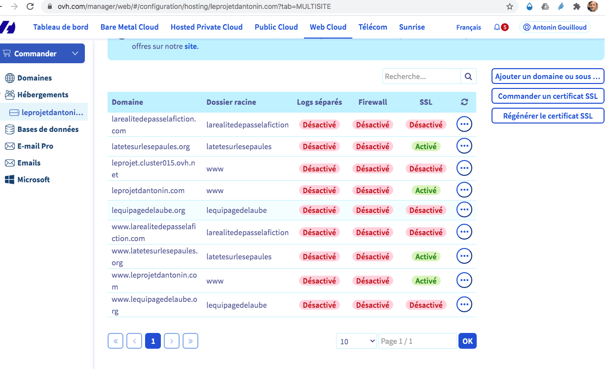

L'adresse de chacun des sites et leur dossier d'installation.
et une copie d'écran de :
Mais avant je voudrai être sûr de ce que vous souhaitez faire.
alors alors donc :

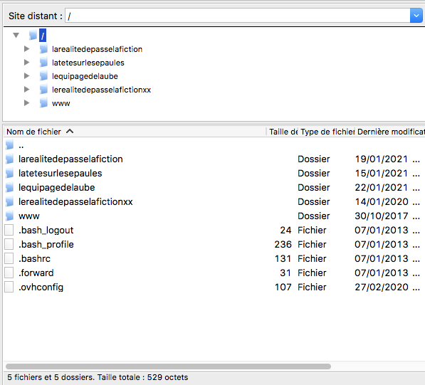

1. http://latetesurlesepaules.org">latetesurlesepaules.org (plus d'accès -on repart de zéro)
2. http://leprojetdantonin.com">leprojetdantonin.com (codé à la mano, intact et c'est cool -dans www)
3. http://larealitedepasselafiction.com">larealitedepasselafiction.com (des essais nouveaux mais je peux sauver et repartir de zéro) (j'ai repéré deux dossiers sur le ftp donc j'ai mis xxx à la fin de celui qui semblait ne pas impacter le fonctionnement pour pouvoir faire marche arrière le cas échéant)
4. http://lequipagedelaube.org">lequipagedelaube.org (vieux site que j'abandonne)
je partage la vue ftp pour le cas où ça aide.
et enfin cette fameuse page un peu anxiogène avec tout en berne :-/

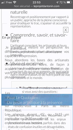

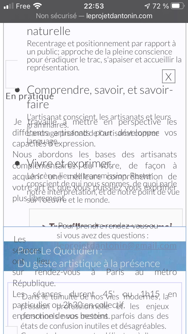

Ce n'est pas pour vous embêter mais ce site ne fonctionne pas correctement sur smartphone (IPhone)

Pour :
* latetesurlesepaules.org (plus d'accès -on repart de zéro)
* larealitedepasselafiction.com
J'ai la même chose :
Je vous propose d'ajouter dans le dossier de chaque site le script bonjour.php :
echo " Site latetesurlesepaules.org - Bonjour. - Nous sommes le ".date ("Y-m-d H:i:s")."
Et pour l'autre site.
`Site larealitedepasselafiction.com `
Vous ferez ensuite les tests :
* latetesurlesepaules.org/bonjour.php
* larealitedepasselafiction.com/bonjour.php
