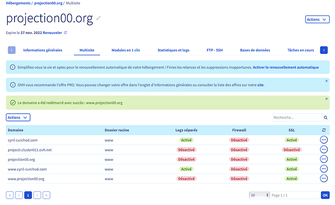

Bonjour merci de votre réponse en effet je l'ai changé.
Là je viens de remettre dns112.ovh.net
Mais j'avais tenté cette manipulation hier soir seulement.
Hier, lorsque le serveur étaient en dns112.ovh.net cela ne fonctionnait pas, et ça fait plus de 48h que c'est comme ça.

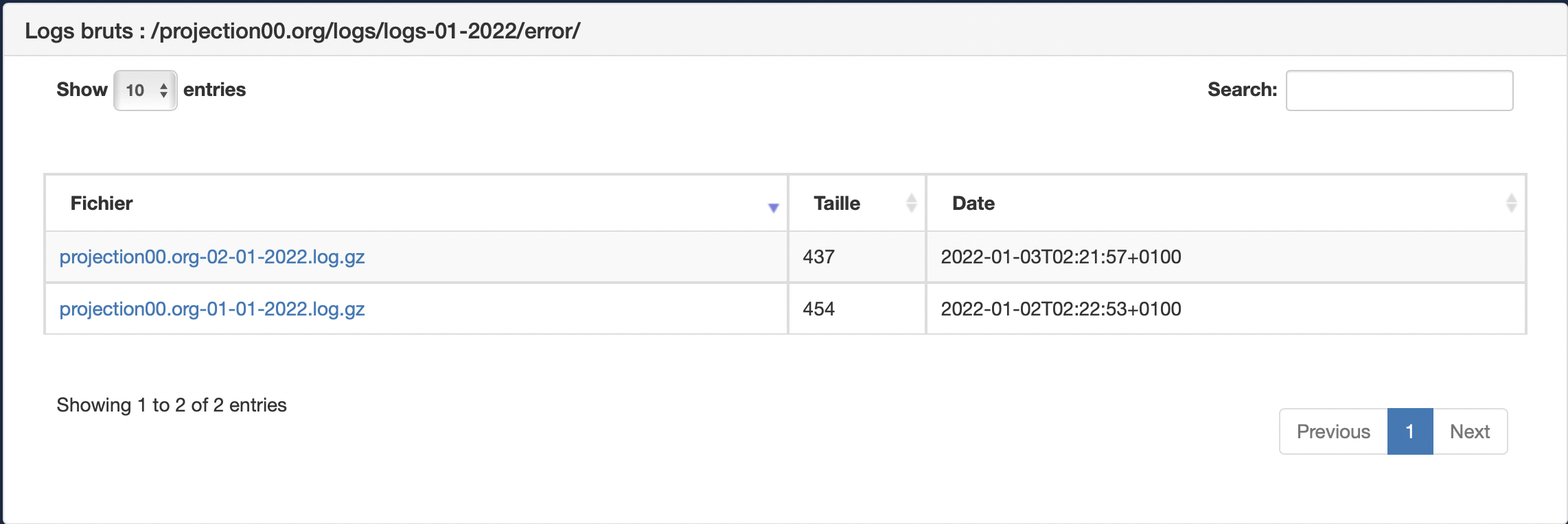

Il faudrait aller voir dans votre espace client > web cloud > hébergement > logs > log d'erreur du jour
Merci, alors c'est étrange lorsque je vais sur : https://logs.ovh.net/weddingenvelop.com
pour voir les erreurs c'est ceci :
Error 503: Backend unavailable
This type of error usually results of an unavailability of servers behind IP Load Balancing.
lorsque je vais dans : espace client > web cloud > hébergement > logs > log d'erreur du jour
la dernière erreur en date est au 02.01.2022 et j'ai comme réponse :
[Sun Jan 02 18:12:11 2022] [error] [client 113.35.251.98] ModSecurity: Access denied with code 403 (phase 2). Matched phrase "curl" at REQUEST_HEADERS:user-agent. [file "/usr/local/apache2/conf/modsecurity/base_rules/modsecurity_crs_35_bad_robots.conf"] [line "26"] [id "990012"] [rev "2.1.1"] [msg "Rogue web site crawler"] [data "curl"] [severity "WARNING"] [tag "AUTOMATION/MALICIOUS"] [tag "WASCTC/WASC-21"] [tag "OWASP_TOP_10/A7"] [tag "PCI/6.5.10"] [hostname "projection00.org"] [uri "/"] [unique_id "YdHc6@Jw9zzaifoyCgNzagAAAF8"]
Je ne sais pas comment interpreter ce message.
Si je comprend bien l'accès est refusé?
Merci pour votre accompagnement

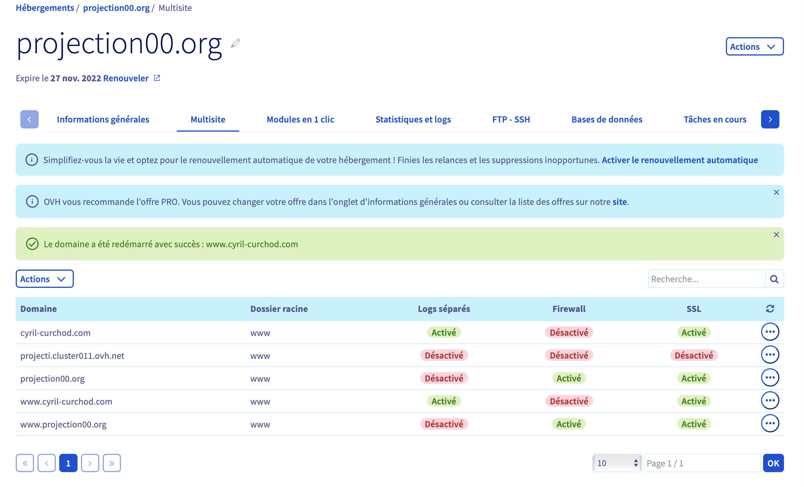

Désactivez le firewall pour voir
Je l'avais fait, j'avais vu cette proposition que vous aviez faite sur un précédent sujet posté par un autre utilisateur ayant un problème similaire.
Là je viens de le désactiver également sur l'ancien nom de domaine projection00.org

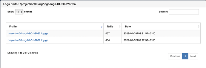

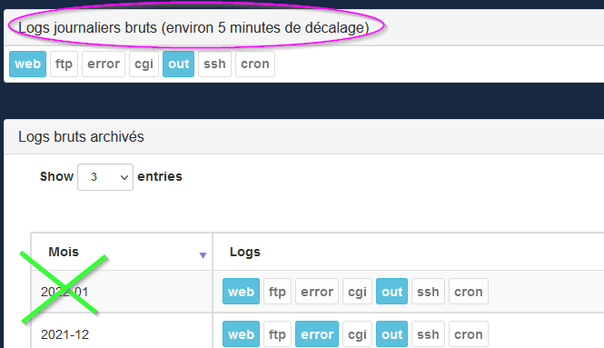

Il faut absolument retrouver le message d'erreur (via l'espace client > web cloud > hébergement > logs > log d'erreur du jour

Vous n'avez aucun log d'aujourd'hui ???
non aucun aujourd'hui, ni hier :
en revanche j'ai un log du 3 janvier pour la partie "web" mais pas pour "error"
- projection00.org-03-01-2022.log.gz
réponse :

même en cliquant ici ?
lorsque je clique à l'endroit où vous m'avez indiqué j'ai seulement un log "web" pas pour "error", mais il est du 4 janvier en revanche :
- projection00.org-04-01-2022.log
réponse :
