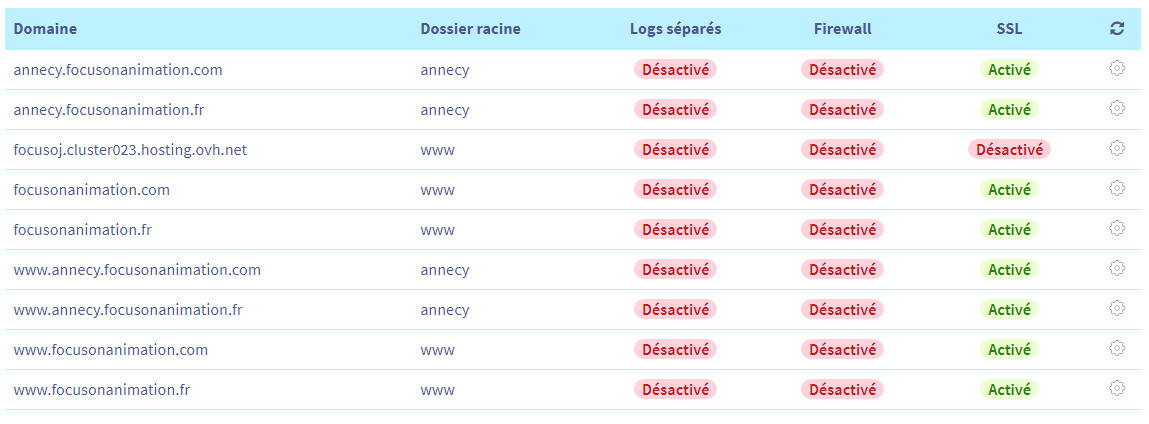

Voilà ce que j'ai dans mon admin OVH pour le multisite si ça peut aider. J'ai fait comme tu m'as dit : déclarer le .com dans le multisite du .fr.
Peut-être une information utile que tu n'as pas : le .com et le .fr sont sur deux hébergements différents mais dans le même compte OVH.
non maintenant dans le même, le cluster23, par contre le .com doit avoir le même dossier
racine que .fr: www
attendre 20mn pour être effectif

Et j'ai mis le .htaccess dans le dossier "annecy" mais la redirection ne s’opère pas. J'ai loupé un truc? J'ai bien importé le sous domaine dans le multisite aussi.
là aussi, les dossiers racines ne sont pas identiques
le .com devrait avoir aussi `annecy`
Ah oui pardon j'ai oublié de te préciser que je l'ai fait tout à l'heure dans la foulée de ton conseil plus haut !
