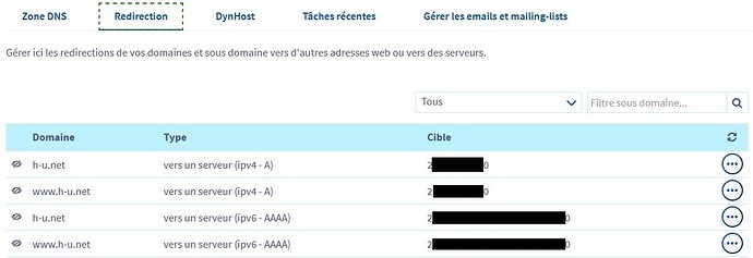

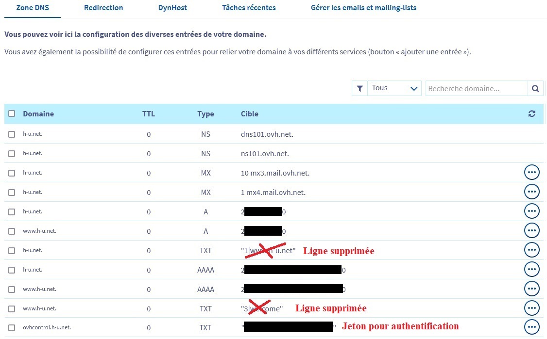

J'ai fait une capture écran de mon compte OVH :
Merci encore.
et pourquoi ne pas utiliser l'exemple posté au complet ??
P.S. cela ne sert à rien de masquer des informations public.
1u.netu.net + www.1u.netu.net ==> 213.186.33.40 // 2001:41d0:1:1b00:213:186:33:40

P.S. le jeton aussi c'est public, TOUT ce qui est dans une zone DNS est public, mais pas besoin de reposter les captures servent à rien (vous pouvez les supprimer pour réduire la taille du post).

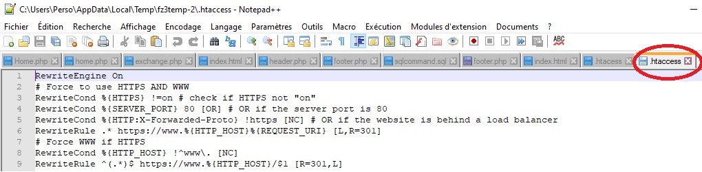

Dans le fichier htaccess, j'ai ceci :
RewriteEngine On
RewriteCond %{HTTP_HOST} !^www.
RewriteRule ^(.*)$ https://www.%{HTTP_HOST}/$1 [R=301,L]
Merci.

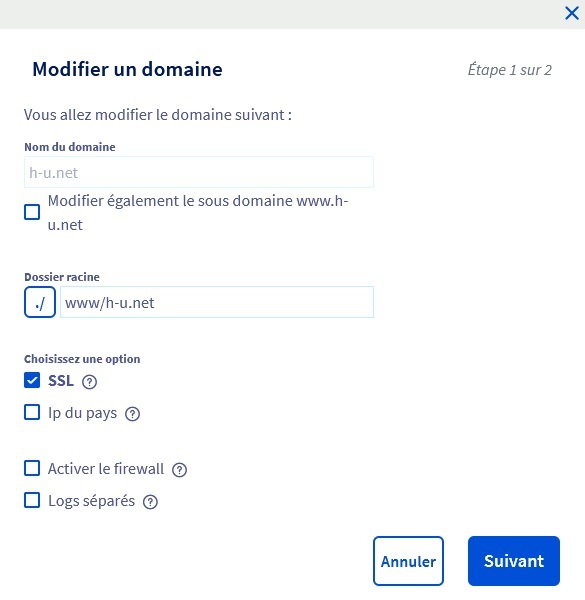

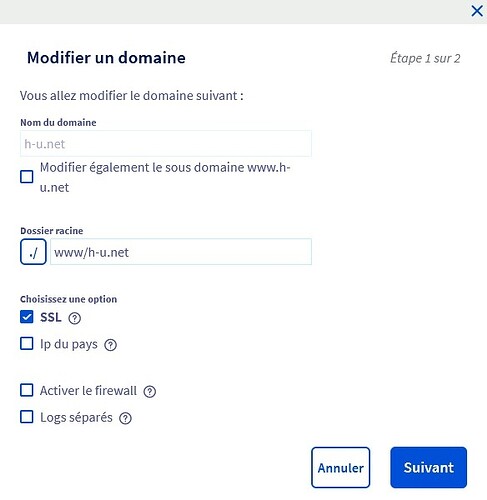

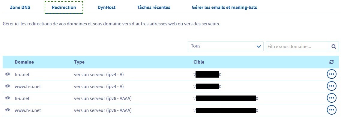

Vois avez quoi dans la section "multisite" (captured'écran) ?
Je me suis aperçu que j’avais mal orthographié le fichier .htaccess ; j’ai sur ma page Internet :
Internal Server Error
The server encountered an internal error or misconfiguration and was unable to complete your request.
Please contact the server administrator at postmaster@www.h-u.net to inform them of the time this error occurred, and the actions you performed just before this error.
More information about this error may be available in the server error log.

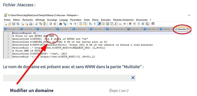

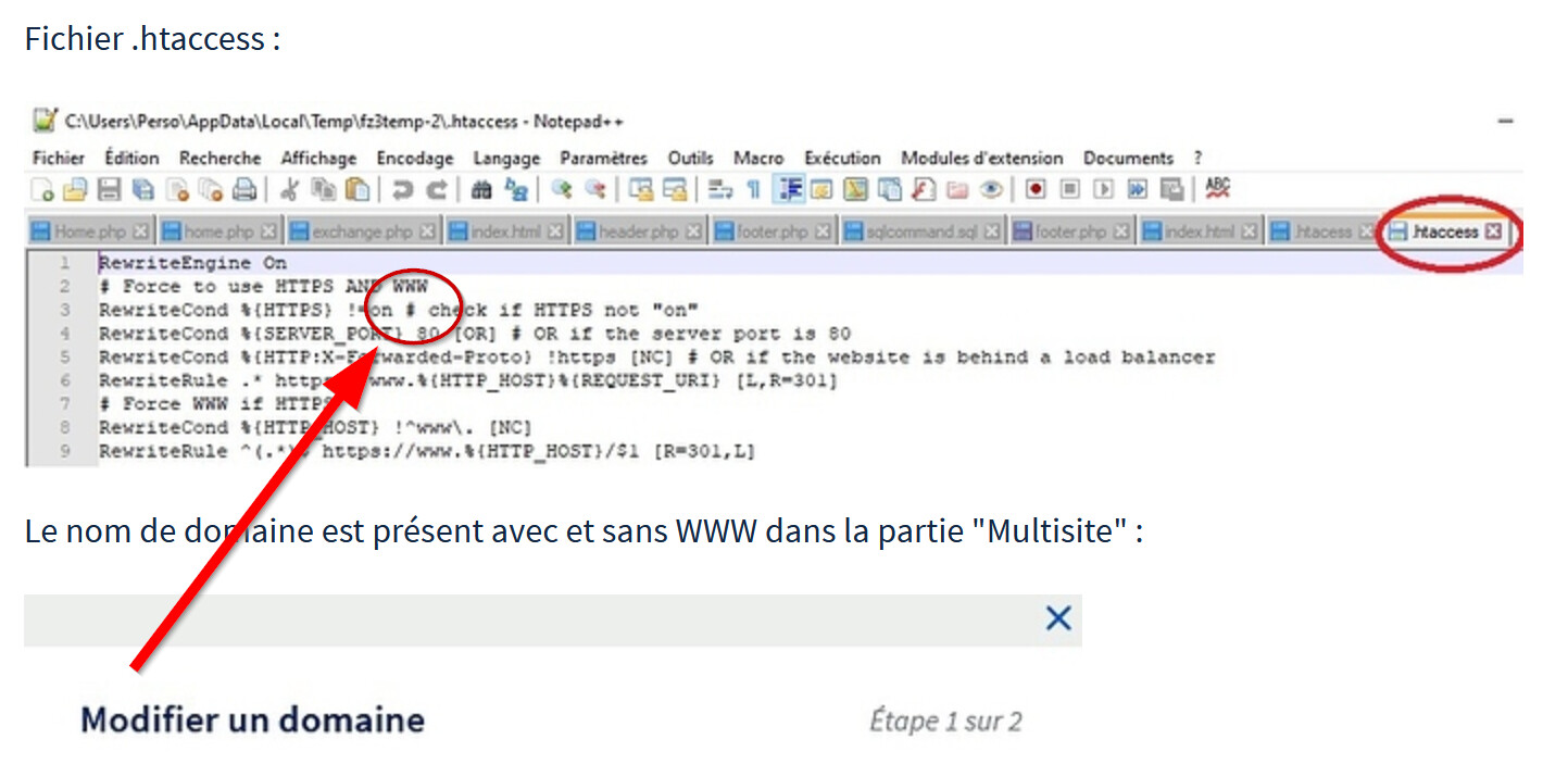

Fichier .htaccess :
Le nom de domaine est présent avec et sans WWW dans la partie "Multisite" :
Merci.

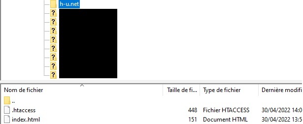

maintenant il faut regarder les logs de pourquoi vous avez une erreur 500, mais je dirais que c'est un mauvais encodage du .htaccess.
Et quand je parlez de capture d'écran pour le .htaccess c'était surtout niveau serveur pour vérifier qu'il était bien www/1u.net/u.net/ et se nomme .htaccess
Dans le doute, j’ai essayé de créer un nouveau fichier .htaccess en sélectionnant "Créer un nouveau fichier" dans FileZilla, mais cela ne change rien.
Pour le log, je crois que je dois attendre 24h, le temps qu’OVH génère un rapport.
J’ai vérifié l’orthographe, l’emplacement du dossier et des deux fichiers (Index.Html et .htaccess), tout est bon.

Je ne sais pas si cela suffit, mais j'ai dans les logs (rapport du 30.04.2022) partie "Error" :
.htaccess: RewriteCond: bad flag delimiters
.htaccess: RewriteCond: bad flag delimiters, referer: http://1u.net/u.net/
.htaccess: RewriteCond: bad flag delimiters, referer: http://www.sogou.com/web?query=site%3Awww.h-u.net
.htaccess: RewriteCond: bad flag delimiters, referer: https://community.ovh.com/
