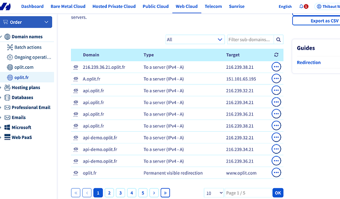

il faut retirer l'IP "213.186.33.5" de la zone DNS du .fr

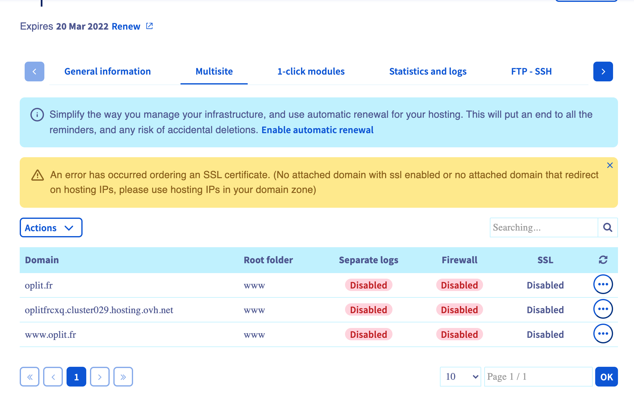

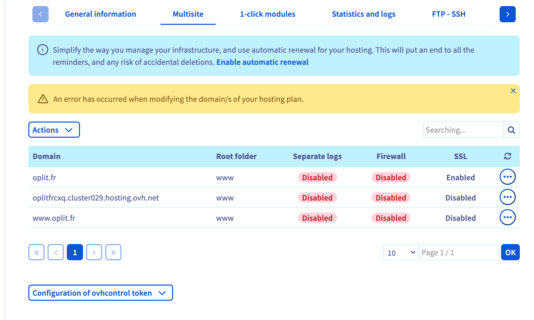

capture d'écran de la page multisiste ?
Car typiquement cette erreur c'est quand le paramétrage DNS est mauvais et l'IP "213.186.33.5" était une raison du refus (mais là il ne doit plus y en avoir si cela pointe vers le bon cluster).

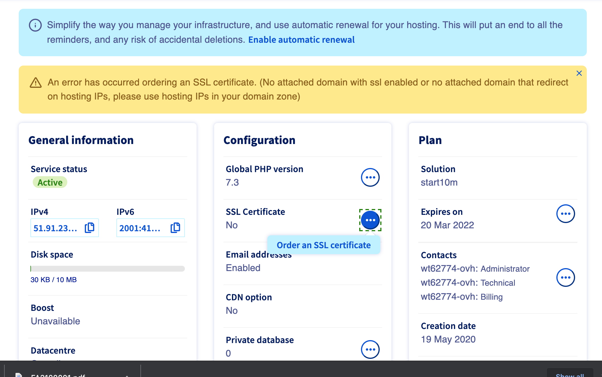

(après avoir fait action > order SSL certificate)
capture d'écran de comment vous activez le SSL et ce qui se trouve sur la page "informations générales" ?
et dans le multisitevous avez activé le SSL avant ?

du coup je vais reformuler, il faut activer le SSL dans le multisite avant sinon cela ne fonctionnera jamais.
Compris, merci :slight_smile:

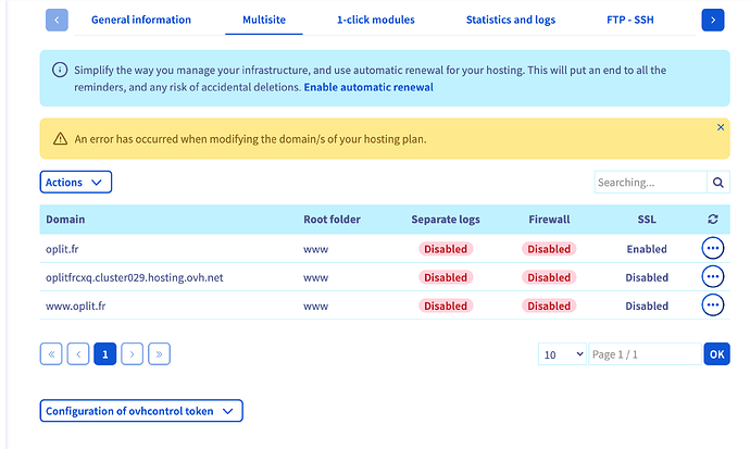

Du coup c'est bon pour l'activation de oplit.fr mais pas pour www.oplit.fr
Puis quelles seraient ensuite les prochaines étapes ?
pour le www il faut pointer vers la même IP que oplit.fr pour pouvoir activer le SSL dans le multisiste.
Sinon pour le certificat là maintenance il faut le commander sur la page "informations générales".
Pour moi votre fournisseur webflow reconnaît bien www.oplit.com mais pas www.oplit.fr
Depuis le .fr vous devez alors faire une redirection vers .com plutôt qu'un CNAME.

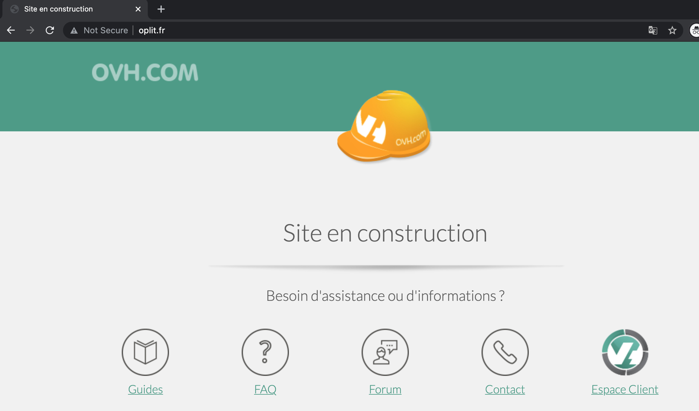

J'ai bien créé la redirection mais je vois inscrit site web en construction

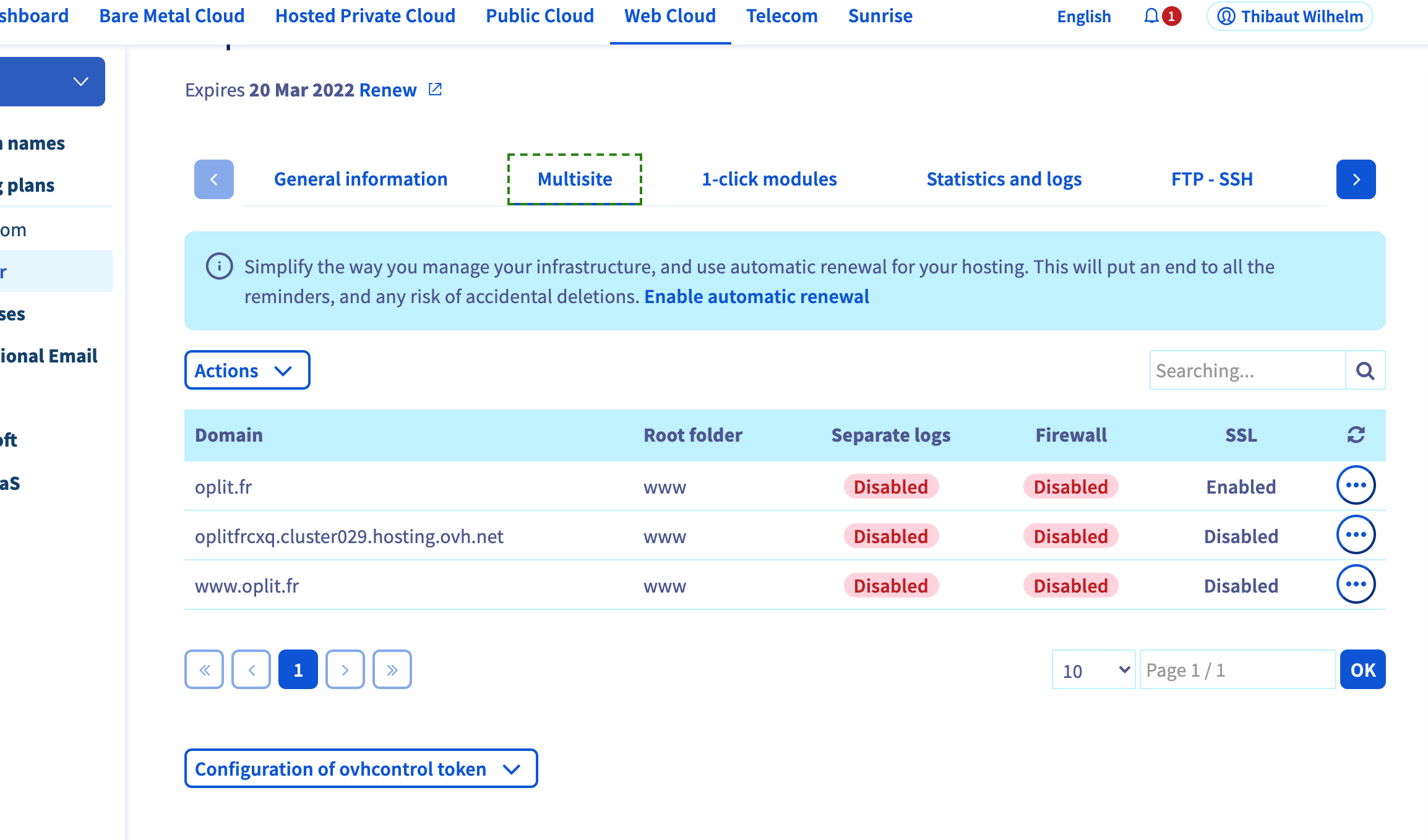

Pouvez-vous montrer votre écran 'multisite'. Je suppose que vous avez un hébergement sur cluster029, que votre multisite pointe sur un répertoire racine dans lequel il y a un index.html créé par OVH.
Enlevez ce index.html et déposez un fichier .htaccess qui fait une redirection vers https://oplit.com
Ce qui est bien d'avoir pointé vers un hébergement, c'est que vous pouvez même demander un certificat SSL pour votre .FR.
en effet pour le cluster029, je vais tester ce que vous proposez ensuite
Je ne vois pas d'index.html ni dans le multisite ni dans la zone DNS... Où est-ce que je dois faire cela ?
non le fichier index.html se trouve sur le FTP.
