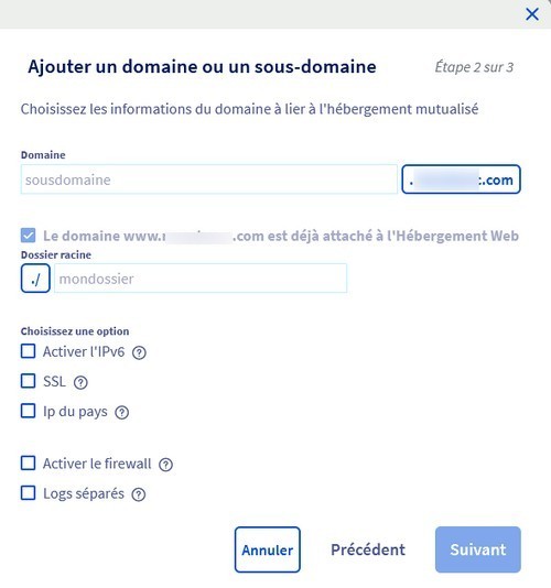

Ensuite dans multisite, j'ai choisi mon sous-domaine et j'ai mis le nom de mon dossier dans "dossier racine" comme sur l'image ci-dessous.

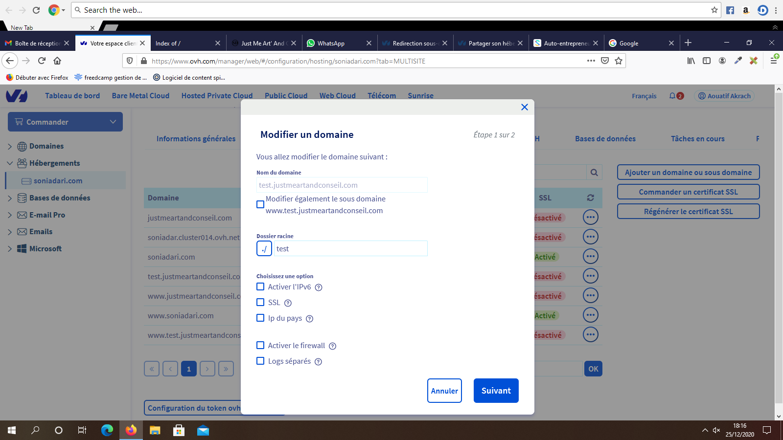

C'est pour cela que j'ai modifié mon sous-domaine et écrit "test" dans dossier racine comme votre capture d'écran.

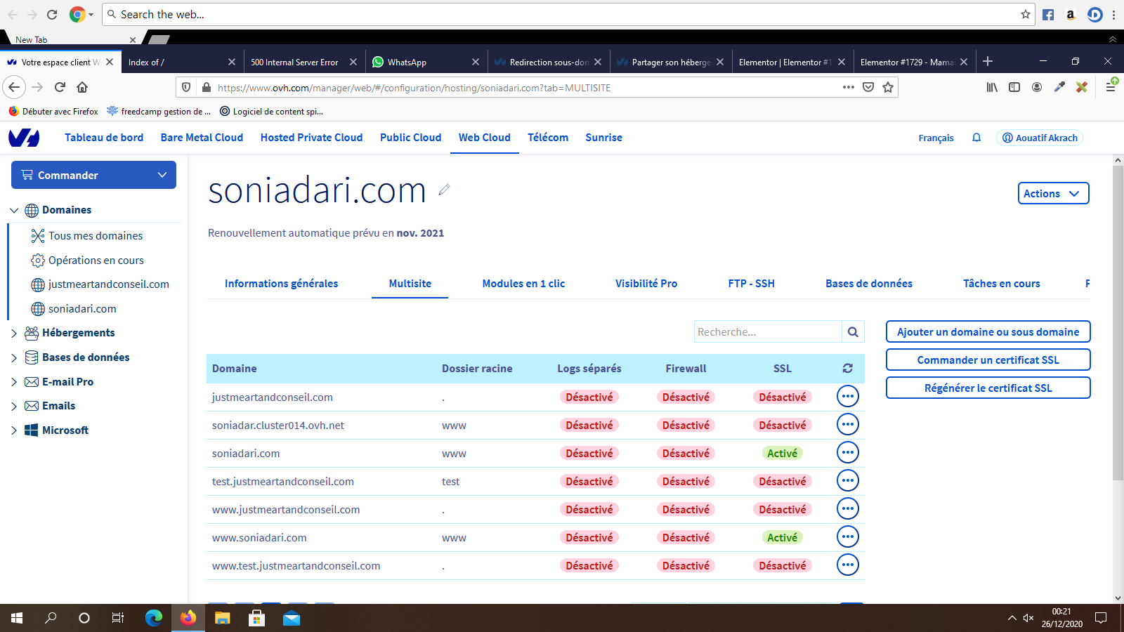

Ensuite vous avez quoi exactement dans la partie "multisite".

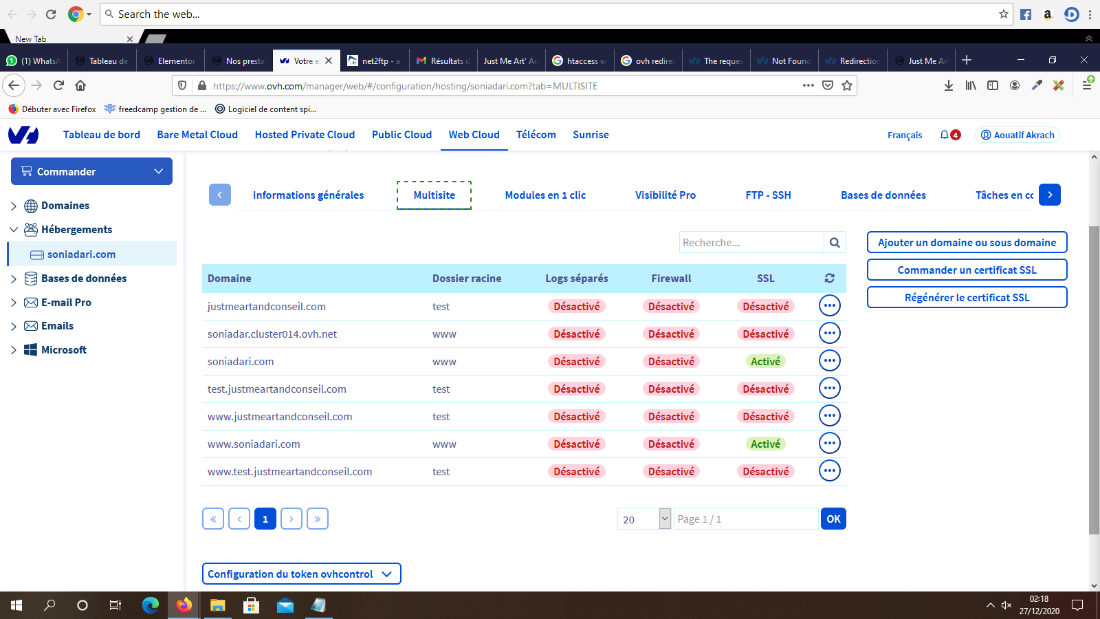

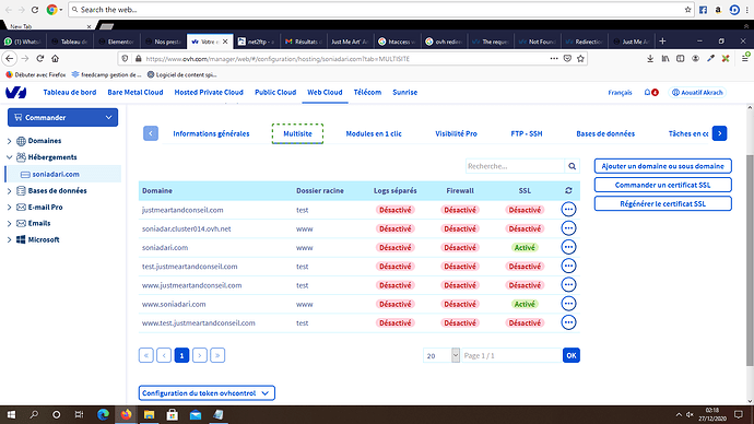

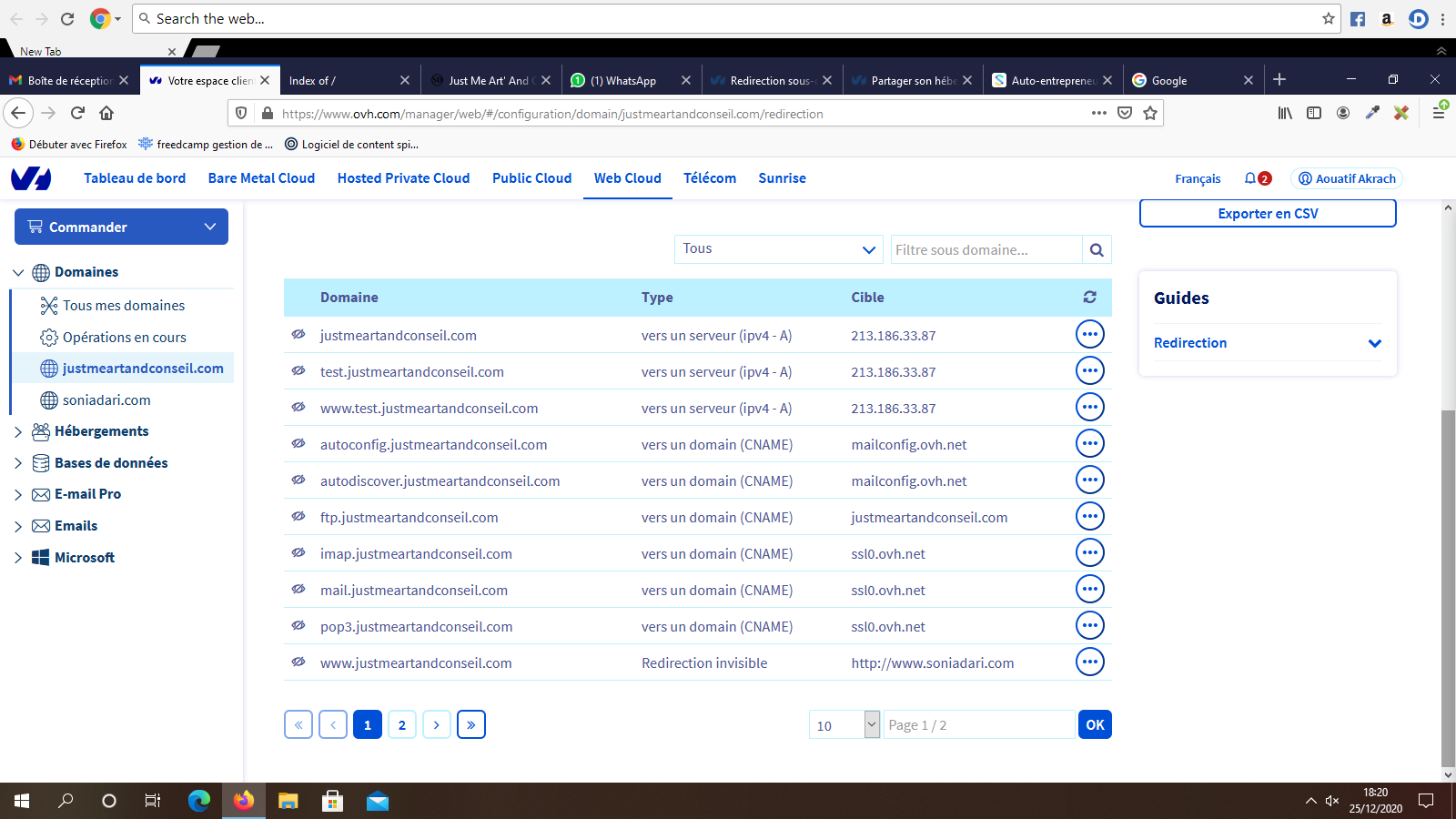

Voici ce qu'il y a dans la partie multisite :

Sinon pour votre problème il faut éditer les lignes "justmeartandconseil.com"/"www.justmeartandconseil.com" et pointer vers le dossier racine "test".

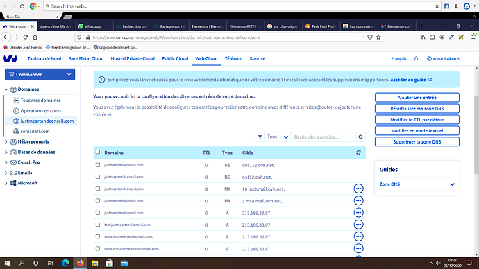

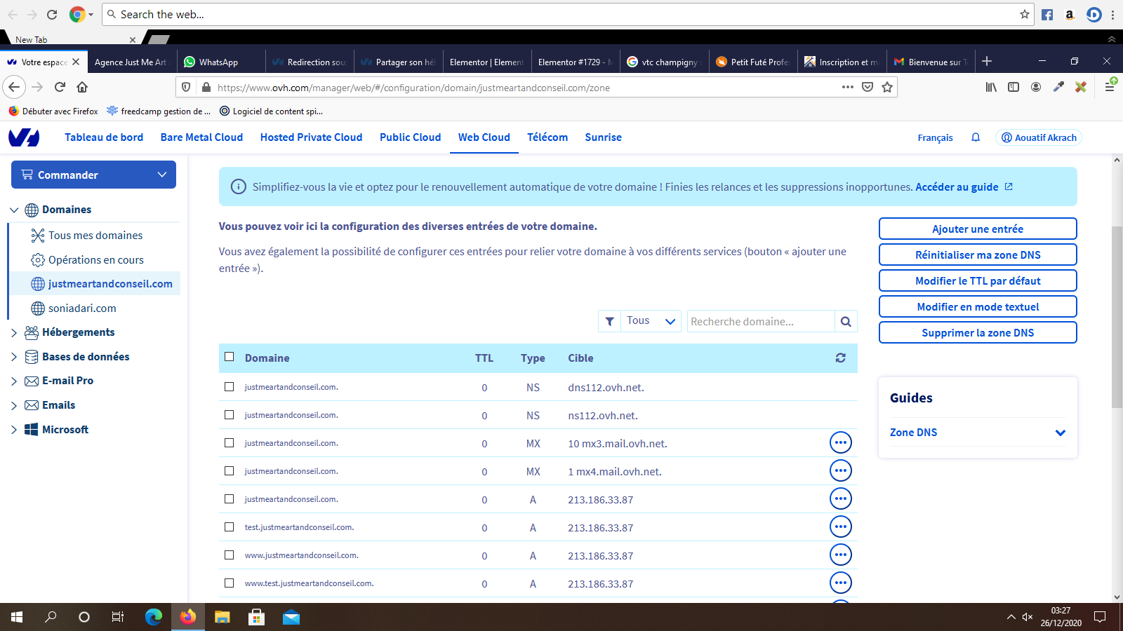

Et dans la zone DNS remplacer "213.186.33.5" par "213.186.33.87" et ne surtout PAS utiliser le système de redirection OVH.
Merci !

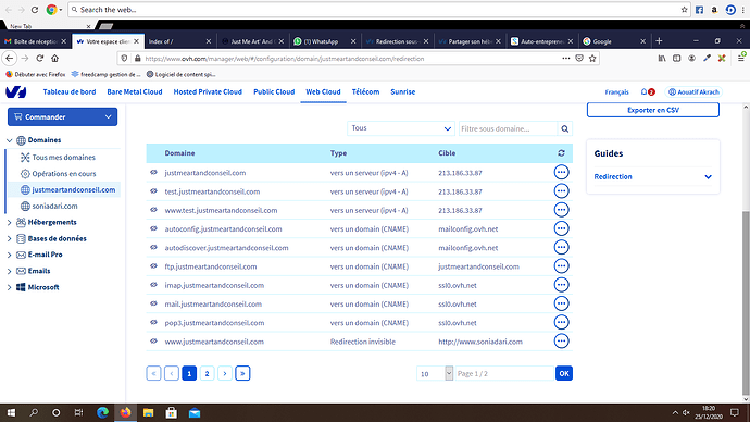

Dans la zone DNS comme ceci :

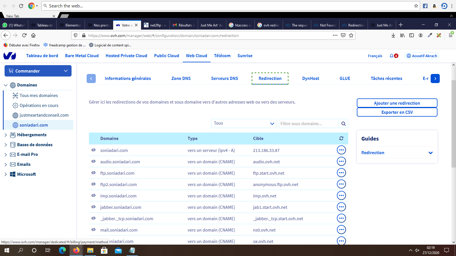

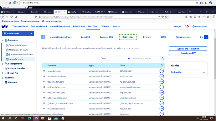

Je dois également rediriger le domaine soniadari.com vers justmeartandconseil.com
mais j'ai un doute sur la manipulation.
Ici à la place des www je met "test" ?
Et ici je laisse comme ça ?
Merci beaucoup !
Edit : là en fait je dois pointer soniadari.com à justmeartandconseil.com
J'ai l'impression que c'est déjà fait… Mais en vrai non
soniadari.com ne pointe pas vers justmeartandconseil.com
J'ai l'impression que c'est bien ciblé, non?
