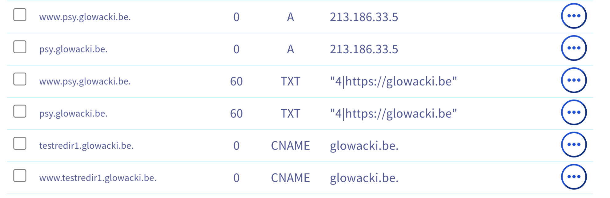

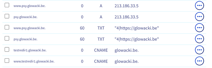

Mes redirections :

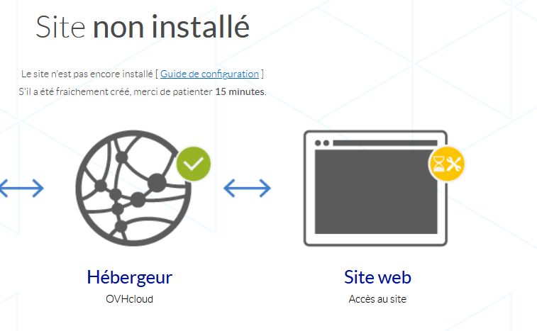

Votre navigateur va se connecter à 51.91.236.255 et demander la page "/" du site "testredir1.glowacki.be" . Le serveur web va dire qu'il ne connaît pas ce site.
Chez OVH ce type d'erreur est signalé comme ceci:
chez d'autres hébergeurs la présentation peut être différente mais c'est généralement une erreur 404.

Virez ces deux redirections CNAME et mettez des redirections de type A comme pour le domaine.

CNAME c'est fait, mais les redirections A ne fonctionnent pas (en tout cas en utilisant les serveurs de redirection de OVH (213.186.33.5) et le champ TXT qui va bien.
Si je redirige **psy.glowacki.be** vers l'IP de **glowacki.be** par un champ A, je me retrouve avec une erreur "site non installé" comme @Fritz2cat l'a mentionné plus haut. Si j'accède à **psy.glowacki.be** par HTTPS avec une telle redirection, j'ai d'abord une erreur de certificat puis "site non installé". J'ai fait un enregistrement de test **testredir2.glowacki.be** pour tester cela.

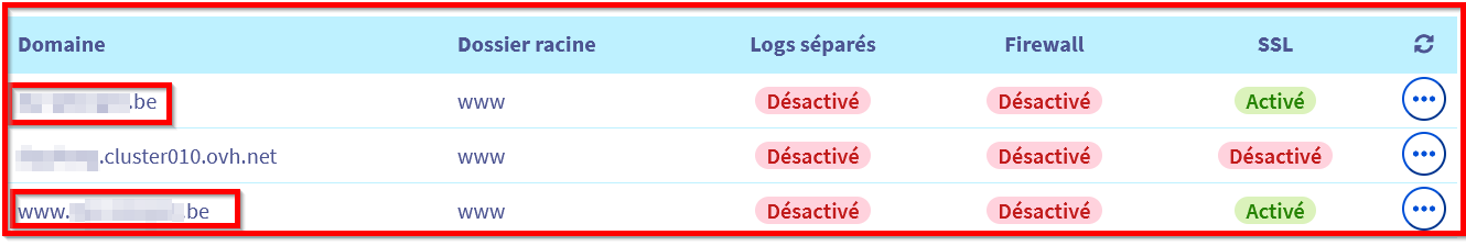

D'où ma question, pourquoi le sous-domaine **www.** est connu et pas **psy.** par exemple ?
C'est hardcodé quelque part ?
oui dans hébergement > multisite
Aaaaaaah ! 💡
Merci, je vois maintenant. Et pas de multisite sur un hébergement gratuit ou starter.
Il y a quels onglets dans votre cas ?
N'ayant pas de Starter je ne peux pas imaginer comment ça se présente chez vous.
