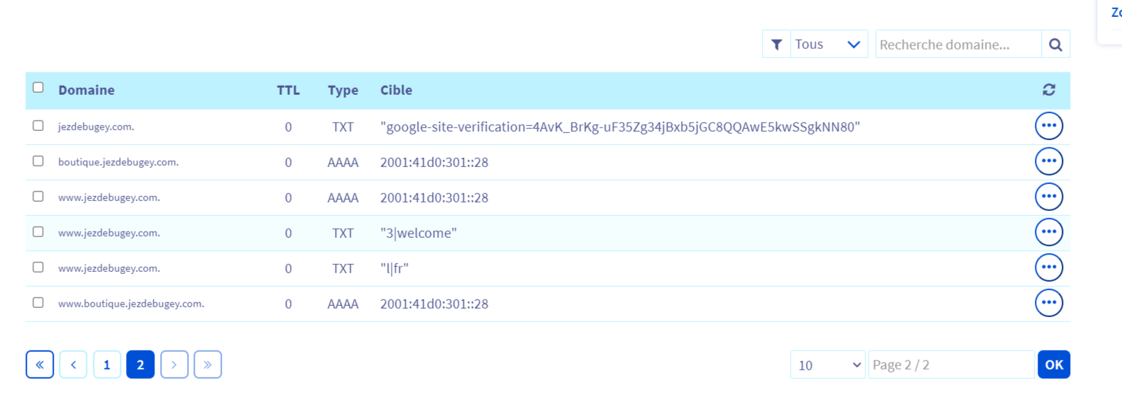

Mon nom de domaine est : jezdebugey.com
Et j'utilise l'offre : MX Plan
Sur Jezydebugey.com il y a un multisite : jezdebugey.com et boutique.jezdebugey.com
La communication internet évoluant, un nouveau site a été créé (hébergé ailleurs) : bijouxoublies.com et une redirection a été faite de jezdebugey.com vers ce nouveau site : bijouxoublies.com.
La redirection est ok tout fonctionne.
Mais le sous domaine boutique.jezdebugey.com, très logiquement, n'est maintenant plus visible.
Wix a dit que cette adresse n'existe pas.
Où se trouve ce site ?
Quand vous aurez la réponse à cette question, il faudra l'introduire dans la zone DNS chez Wix (pas chez OVH / les copies d'écran que vous avez montrées pointent sur quelque chose que vous avez désaffecté sur recommandation de Wix)
Vous avez déjà dû introduire un MX au même endroit pour faire remarcher vos mails.

Jezdebugey.com sont chez OVH
Un nouveau site a été créé chez Wix (bijouxoubliés.com). Le site jezdebugey.com est redirigé chez Wix sur bijouxoublies.com.
Le sous domaine, boutique.jezdebugey.com est impacté par cette redirection. C'est ce que je souhaite corriger. Le sous domaine ne doit pas être redirigé et, donc, rester visible.
Non, ce que vous affirmez est faux.
Vous avez mis les serveurs DNS de Wix, donc OVH n'a plus la main sur ce domaine.
Le seul lien avec OVH pour le domaine jezdebugey.com est de payer la redevance annuelle du domaine.
Si ce n'est pas ce que vous vouliez faire, documentez-vous ou faites appel à quelqu'un du métier.
