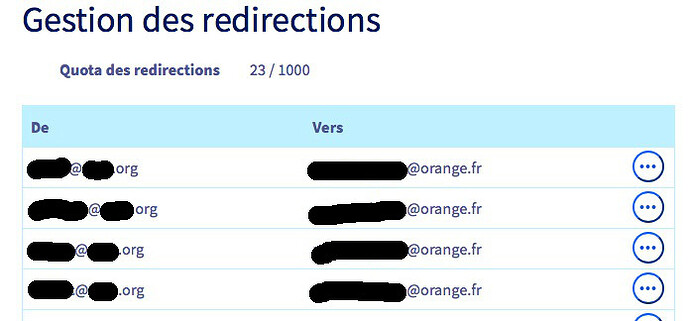

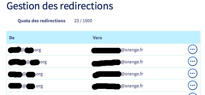

merci pour votre réponse, en fait j'avais déjà entré une cinquantaine de redirection (lors d'un précédent problème) dans Gestion des redirections. mon problème est de retrouver les paramètres à entrer dans les MX et peut être dans d'autre champs, je me souviens de"redirect.ovh.net" mais je reste coincé sans avoir trouvé de réponse sur mes diverse recherches, et sans email depuis plusieurs jours.

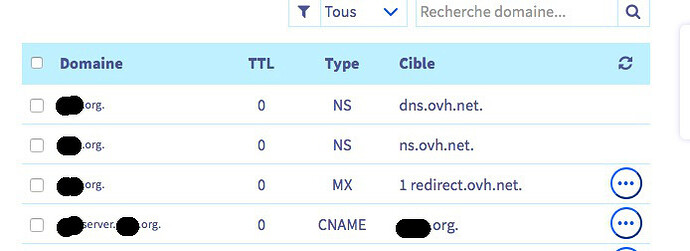

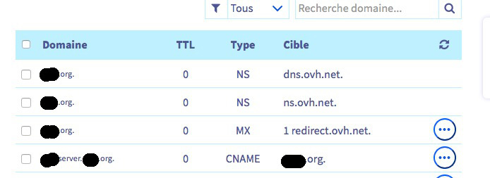

Si vous avez un hébergement mail chez OVH, mettez comme MX: mx1.mail.ovh.net.
Si vous n'avez pas d'hébergement mail, mettez comme MX; redirect.ovh.net.
Soignez le point derrière .net.
redirect.ovh.net.

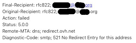

j'ai reçu la réponse suivante, le mail d'origine est bien dans la liste ou sont les redirections.
Alors on va tricher en utilisant les rouages internes de la redirection OVH
Pour chaque adresse à rediriger vous ajoutez une entrée dans votre zone DNS:
