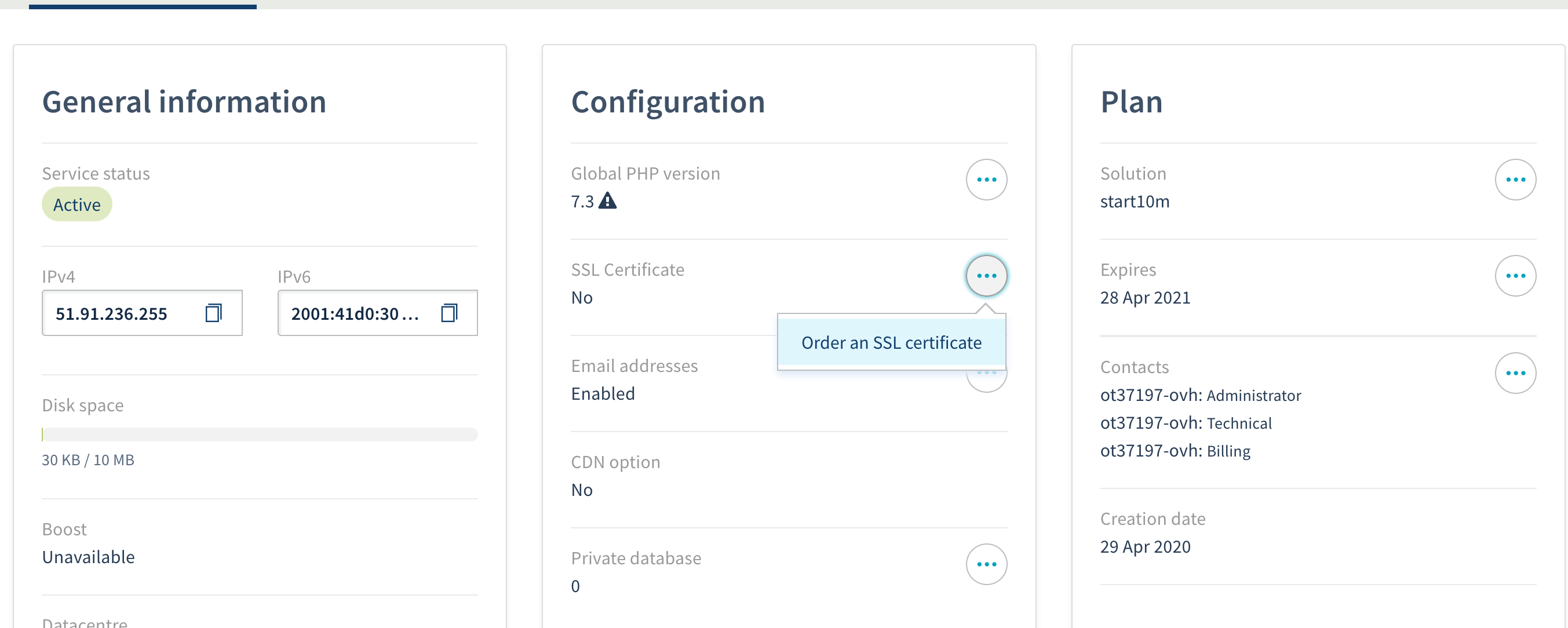

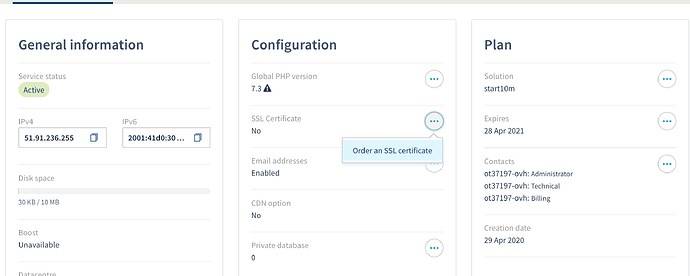

Aussi sous l'onglet General Information, je vois toujours ca :
Est-ce normal de voir encore le SSL Certificate à `No` ? Dois-je l'activer ?

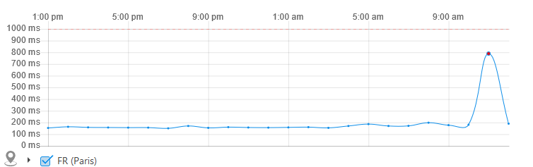

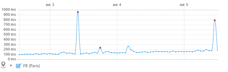

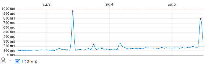

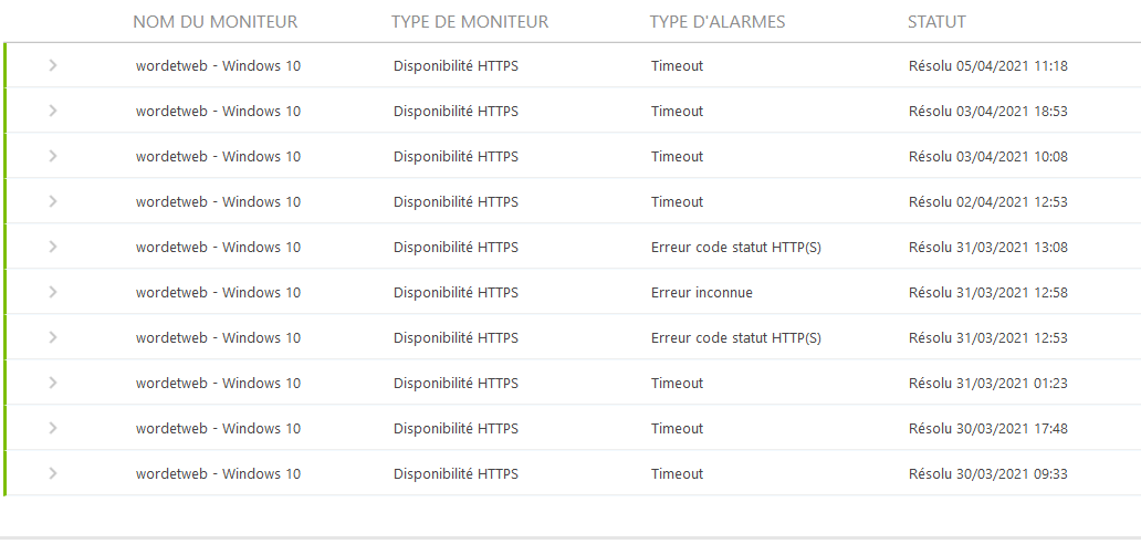

Bonjour @MalauzatR
Voici les courbes relevées, toutes les 5 minutes, sur mon site par Teamviewer :
On est loin des pannes de plusieurs heures.
De plus depuis aujourd'hui, je reçois une alerte sur mon Smartphone en cas problème.
