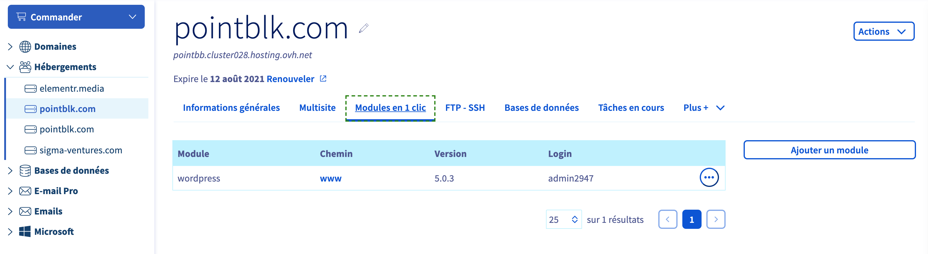

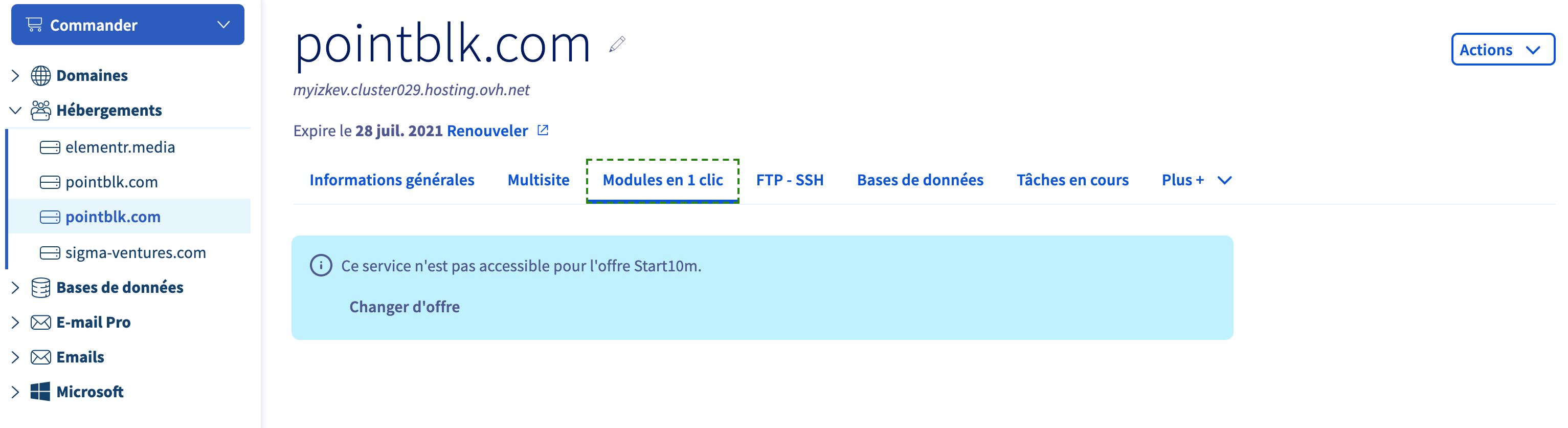

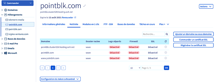

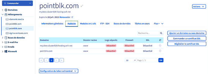

on peut voir un copie d'écran de manager Ovh/hébergement:
multisite?
module1clic?
C'est étonnant, il a été installé cette semaine.

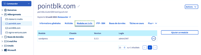

Site avec WP :

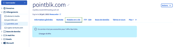

Site sans WP :
> c'est étonnant, il a été installé cette semaine.
oui, mais absence de qualité Ovh: version ancienne de plus d'un an, sans ssl, avec un workaround de 7 ans, des langues inutiles…
un stagiaire qui a du faire joujou avec wp-cli il y a un an et depuis plus rien
c'est n'importe quoi tu as DEUX hébergements que tu as renommé pareil…
le cluster29, un start10M?
en plus buggé
mais pourquoi l'avoir commandé ?!
tu perds les mails de l'hébergement et tu parasites ton hébergement

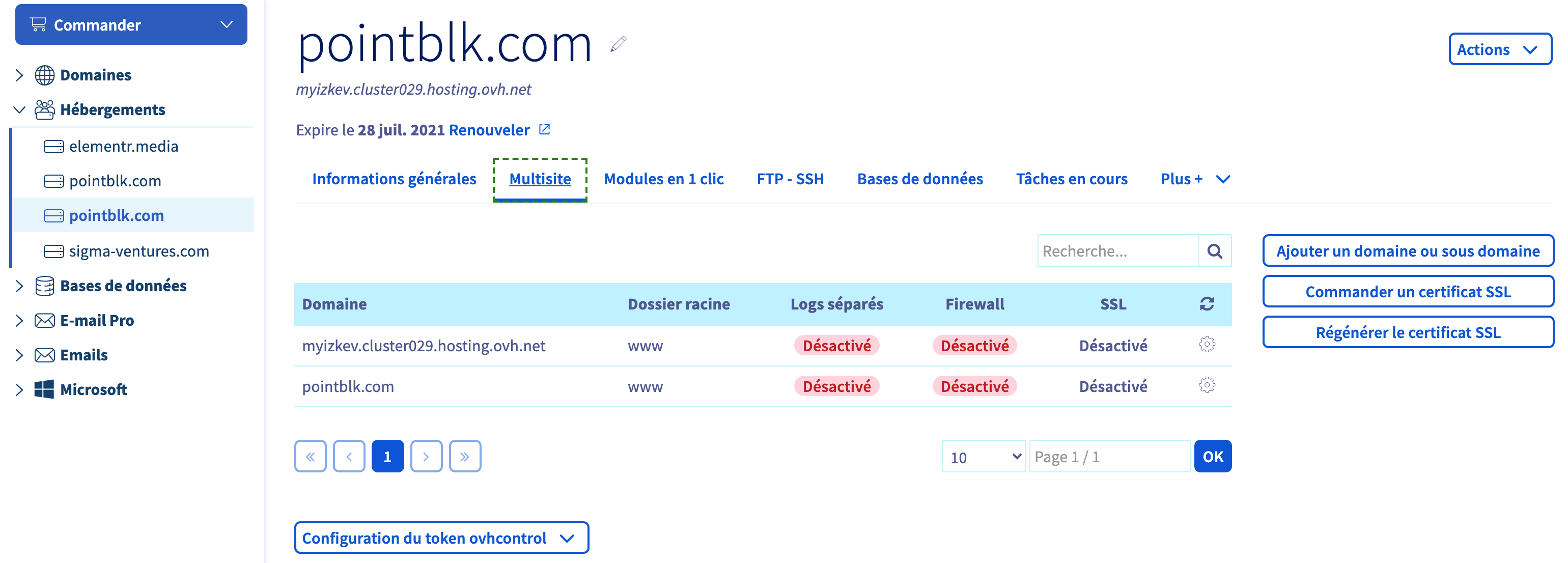

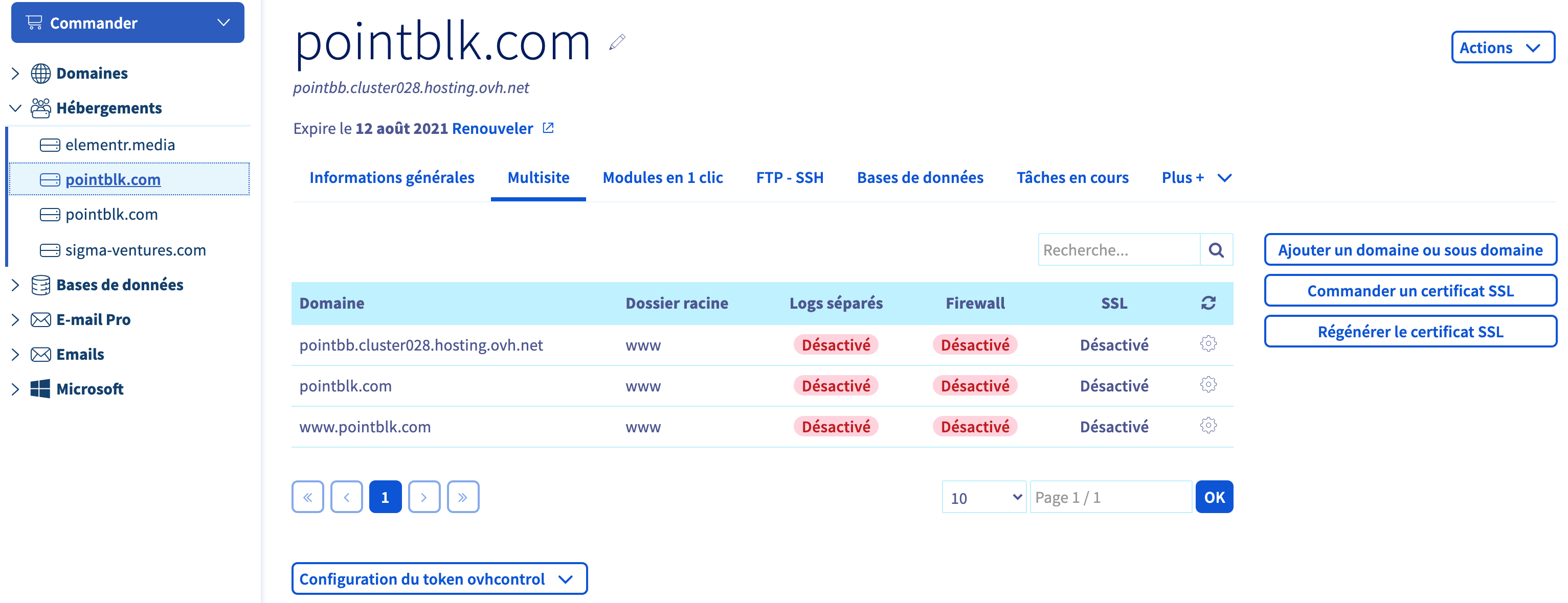

* renomme le en nePasToucher
* sur l'autre, modifies les lignes de multisites (sans rien toucher) pour refaire la zone DNS
Ok merci beaucoup pour tes conseils kyodev, je fais ça.
PS : plusieurs personnes sont intervenues sur ce compte, d'où la situation pour le moins folklorique…
Je suis enfin parvenu à accéder a l'espace admin de WP, je n'y croyais plus :smiley:
