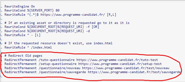

J'ai un problème avec la configuration de redirections sur mon site, j'utilise google analytics et ce dernier me signale un problème :
Je cherche donc à rediriger tout utilisateur vers la version www de mon nom de domaine, j'ai essayé de configurer une redirection visible permanente mais on me prévient qu'il existe des conflits :
Je suppose que ces conflits sont dû à ces lignes :
Est-ce un problème ? Sachant que je ne veux pas impacter la SEO de mon site.
Je tiens à préciser que j'ai dû faire des redirections de pages sur le fichier .htaccess :

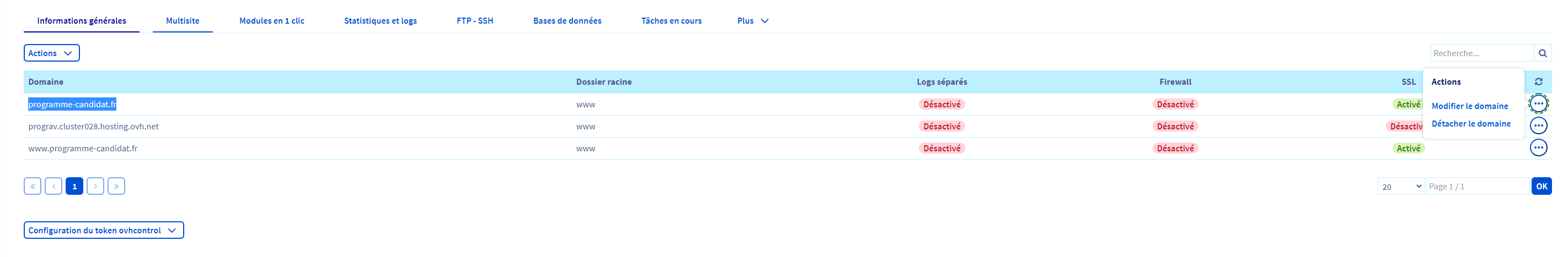

Horreur, ne faites pas ça, mais utilisez 'multisite'
Voyez https://docs.ovh.com/fr/hosting/multisites-configurer-un-multisite-sur-mon-hebergement-web/
Cas particulier: si votre site est sous Wordpress, la 2è procédure est inutile, vous mettez une des deux adresses (votre préférée) dans les généralités de l'admin wp /wp-admin/
Vous voulez faire d'autres redirections dans .htaccess ? Laissez-les bien en-dehors du bloc géré entre les marqueurs Wordpress.

Mon site n'est pas sous Wordpress mais c'est un site en Angular, ma configuration du fichier .htaccess est-elle mauvaise ?
Je suppose donc que dans la partie 'multisite' je dois retirer 'programme-candidat.fr' :

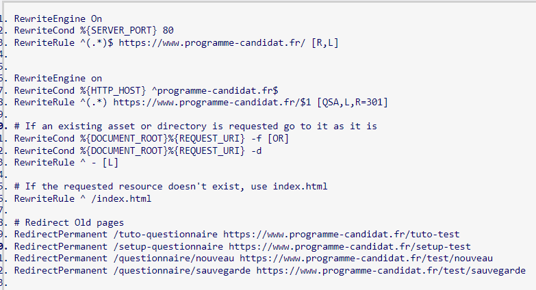

et configurer une redirection dans .htaccess vers www ? :
Si oui est-ce que l'ordre a une importance et dois-je préciser https et non http dans la redirection www ?
Je n'ai pas examiné en profondeur, mais la réécriture n'est pas activée si on se présente avec www.1candidat.frcandidat.fr ; et sans réécriture si on est en http on reste donc en http.
J'ai donc modifié le .htaccess sans toucher à la configuration multisite… Je suis un peu perdu à vrai dire tout ce qui concerne les configurations serveur c'est encore un peu obscur pour moi.
J'ai remarqué que parfois quand je refresh en étant sur mon site, le www vient s'ajouter après le nom de domaine, j'ai forcément fait quelque chose de travers. De plus j'ai la forte impression que mes redirections (les 4 dernières lignes) ne fonctionnent pas correctement.
Je suppose donc que dans la partie 'multisite' je dois retirer '1candidat.fr'candidat.fr' :
Non, vous devez le laisser :)
OVH a écrit une doc sur le .htaccess: https://docs.ovh.com/fr/hosting/htaccess-reecriture-url-mod-rewrite/
