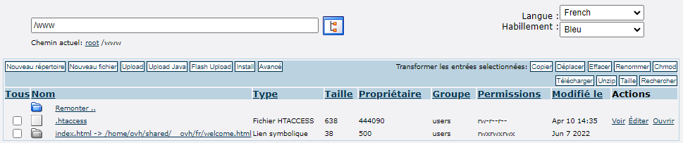

J'ai essayé d'aller changer le fichier htaccess comme suit
Mais impossible d'avoir correctmeent ma redirection https. Pouvez vous m'aider ?

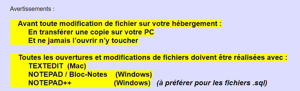

Qu'est-ce que cet outils utilisé pour modifier le fichier .htaccess ? ? ?
Extrait de mon guide :
Voir –> https://wordetweb.com/word-et-web/WORDPRESS-guide-installation-de-WordPress-premier-domaine-chez-OVH-FR.htm">CMS - WordPress - Guide Installation chez OVH
