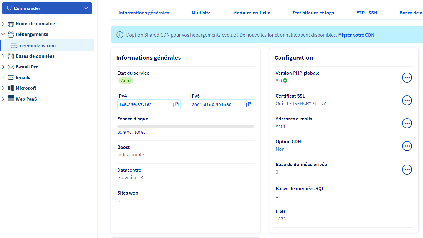

Vous avez un hébergement sur cluster030 ...
Etes-vous bien certaine de vouloir faire une redirection ? vers quoi ?
Sinon, pour remettre en service votre site hébergé sur l'espace web loué chez OVH, allez dans Domaines > zone DNS > et changez tous les 213.186.33.5 par 145.239.37.162 , puis attendez une heure.

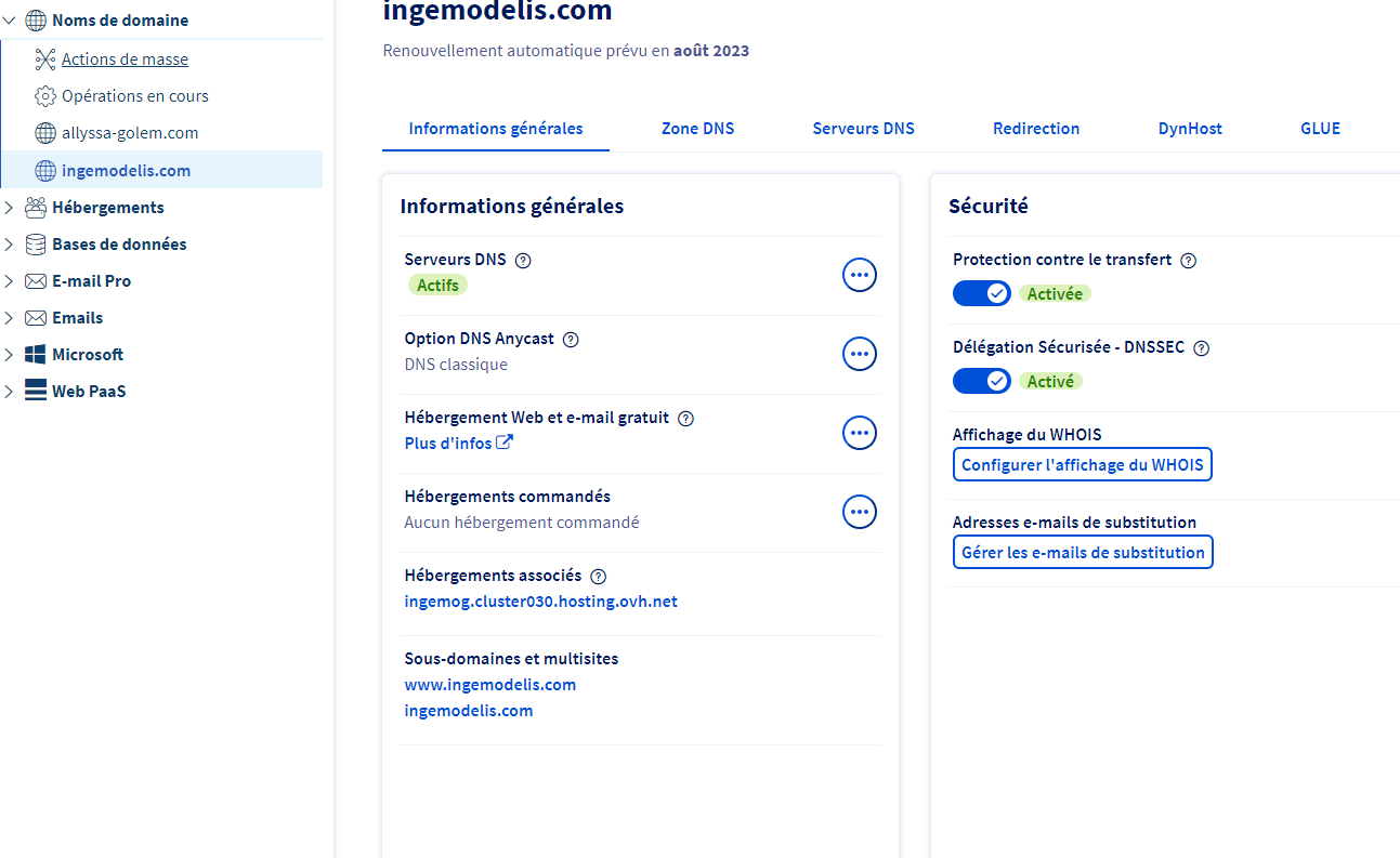

voici ce que j'ai dans mes onglets.
Je vous explique ma situation: j'ai créé un site moi même et j'ai déposé mes fichiers html css et php dans le dossier racine. Mon site marchait parfaitement. j'ai aussi créé 2 emails: contact@ingemodelis.com et aalleysson@ingemodelis.com qui marchaient aussi très bien.

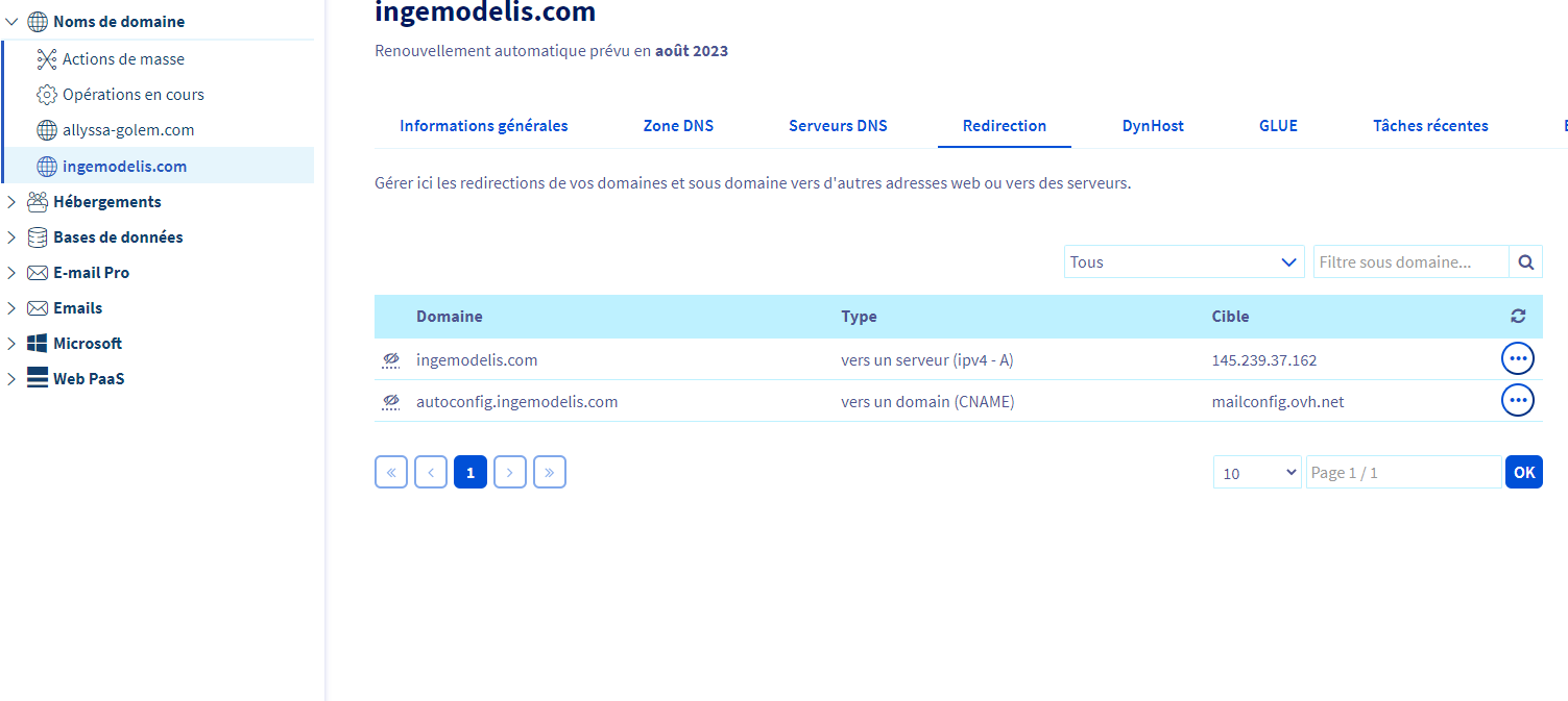

RewriteRule ^(.*)$ https://www.ingemodelis.com/$1 [R=301,L]" mais ça n'a pas fonctionné. Je suis donc allée dans la partie nom de domaine>redirection sur ovh (il y avait déjà des redirections installées par ovh je me souviens que il y avait notamment autoconfig) et j'ai créé une redirection permanente de .ingemodelis.com vers la page https://www.ingemodelis.com, mais j'ai eu un message qui me signifiait que ça rentrait en conflit avec les autres redirections, donc pour TESTER j'ai supprimé toutes les autres (en pensant que je pourrai remettre les redirections présentes par défaut) mais je n'ai pas pu et maintenant plus rien ne fonctionne ni les mails ni le site.
Fritz j'ai testé votre conseil mais ça n'a pas fonctionné.
Gaston merci pour votre guide qui est très bien fait d'ailleurs mais je n'ai pas réussi à trouver les redirections que j'avais vues (il avait avant que je les efface AAAA ipv6 et A ipv4)
Je sais que c'est uniquement la partie nom de domaine>redirections qui pose problème je n'avais rien modifié d'autre, est ce que vous savez quelles sont les redirections présentes par défaut ?

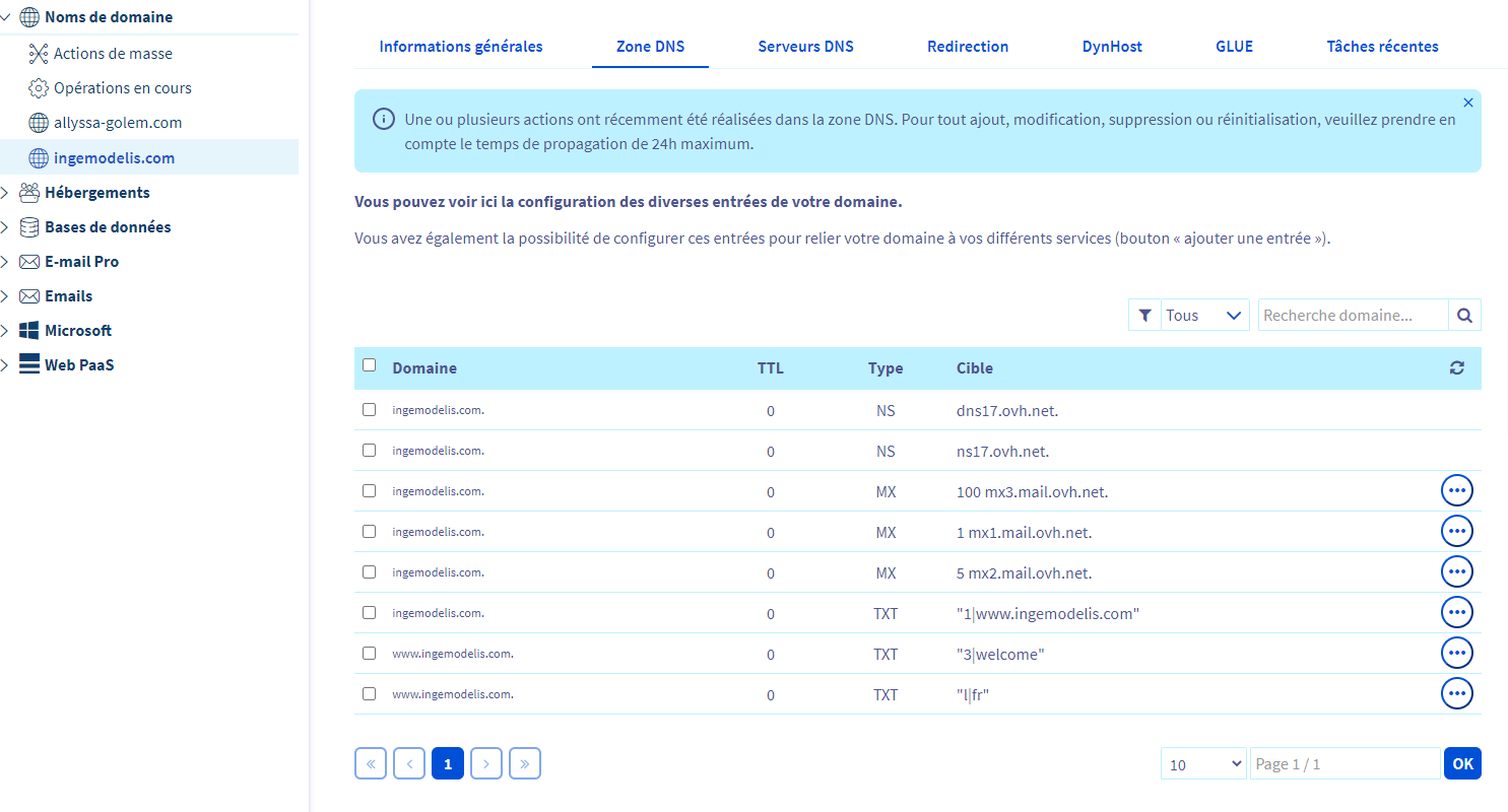

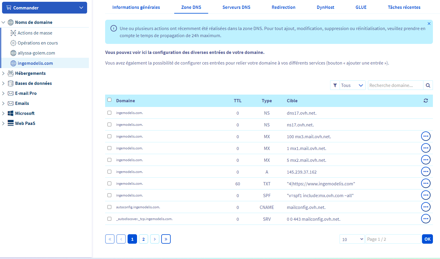

update (désolée ^^' ), j'ai réinitialisé la zone dns, j'ai maintenant ceci:
et le site refonctionne ! mais j'ai toujours le problème qu'il est accessible en http et https, est ce que vous auriez une idée pour ce problème ? (je ne pense pas qu'il y ait de problème de code qui bloque le https parce que si vous allez sur https://www.ingemodelis.com vous pourrez voir que le cadenas s'affiche bien et le certificat est valide)

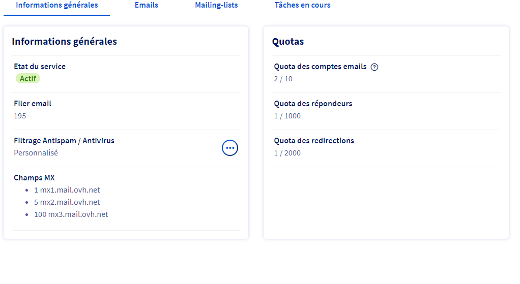

et par contre les mails ne fonctionnent toujours pas (quand je tente de m'en envoyer un, il y a un retour "undelivered") je pense quu'il faudrait que j'aie les autoconfig dans la partie redirections, qu'est ce que vous en pensez ?
merci encore

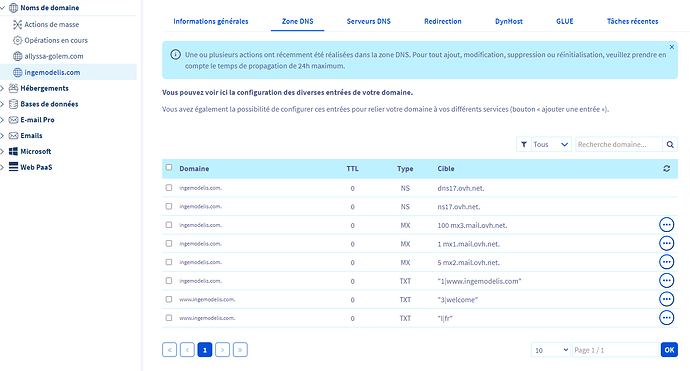

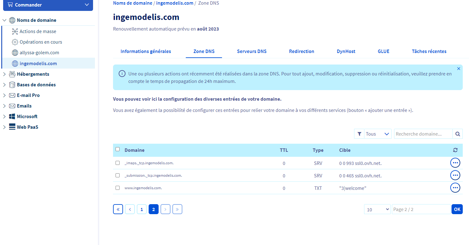

ingemodelis.com
Dans le réglage de la Zone DNS il manque **www.ingemodelis.com**
ingemodelis.com
Vos MX sont corrects. Patience. (une heure)

Dans le réglage de la Zone DNS il manque www.ingemodelis.com
Maintenant c'est bon.

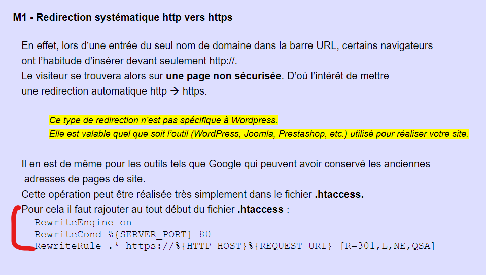

Il ne vous reste plus qu'à rediriger HTTP vers HTTPS.
**M - Pour finir : la modification du fichier /www/.htaccess pour la redirection de http vers https**
https://www.wordetweb.com/word-et-web/WORDPRESS-guide-installation-de-WordPress-premier-domaine-chez-OVH-FR.htm#_M_-_WordPress
