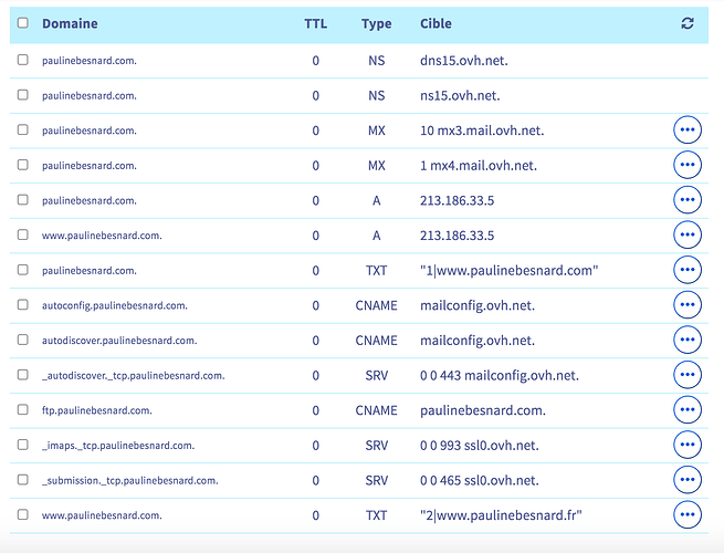

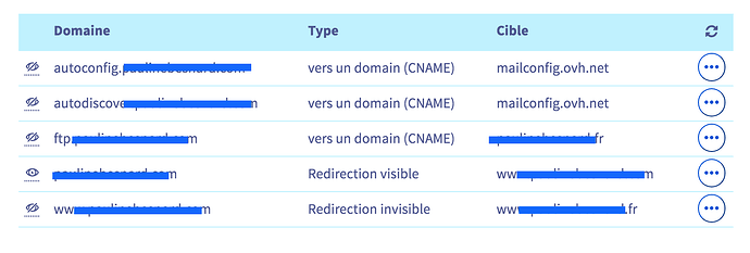

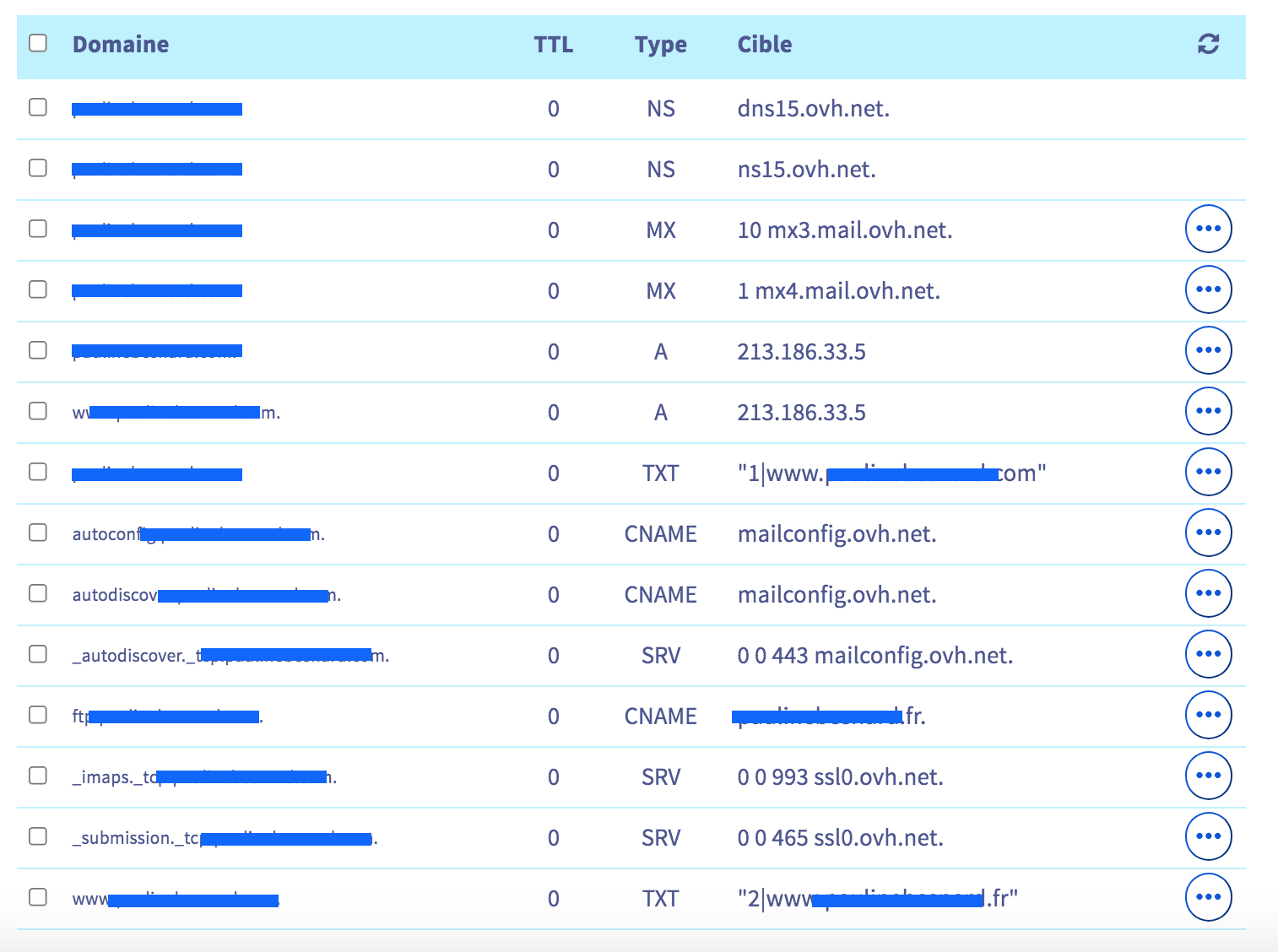

Et pas seulement de citer ces noms de domaine : il est ici nécessaire de refaire vos copies d'écran des zones DNS de vos deux domaines et du Multisite de votre hébergement afin d'y voir comment ils y sont configurés, si l'on veut pouvoir vous répondre sur ce sujet de "redirection".
Bon courage !
Faut-il remplacer l'IP 213.186.33.5
Votre .FR fonctionne, avec et sans www, avec et sans SSL.
Pour votre .com vous n'avez visiblement pas d'hébergement actif.
Au lieu de jouer avec des redirections OVH qui ne fonctionneront jamais en https, mettez les 4 domaines (le .com et le .fr ; avec et sans www) dans le même multidomaine, avec le même répertoire racine.
Si vous faites un site avec Wordpress, tous les appels seront redirigés sur l'adresse que vous indiquerez dans l'admin Wordpress, sur les deux lignes des paramètres généraux.
Si votre site ne sera pas en Wordpress, il faudra travailler à la main sur un fichiers .htaccess.
Puis il faudra rafraîchir les certificats SSL pour inclure les deux adresses .com.

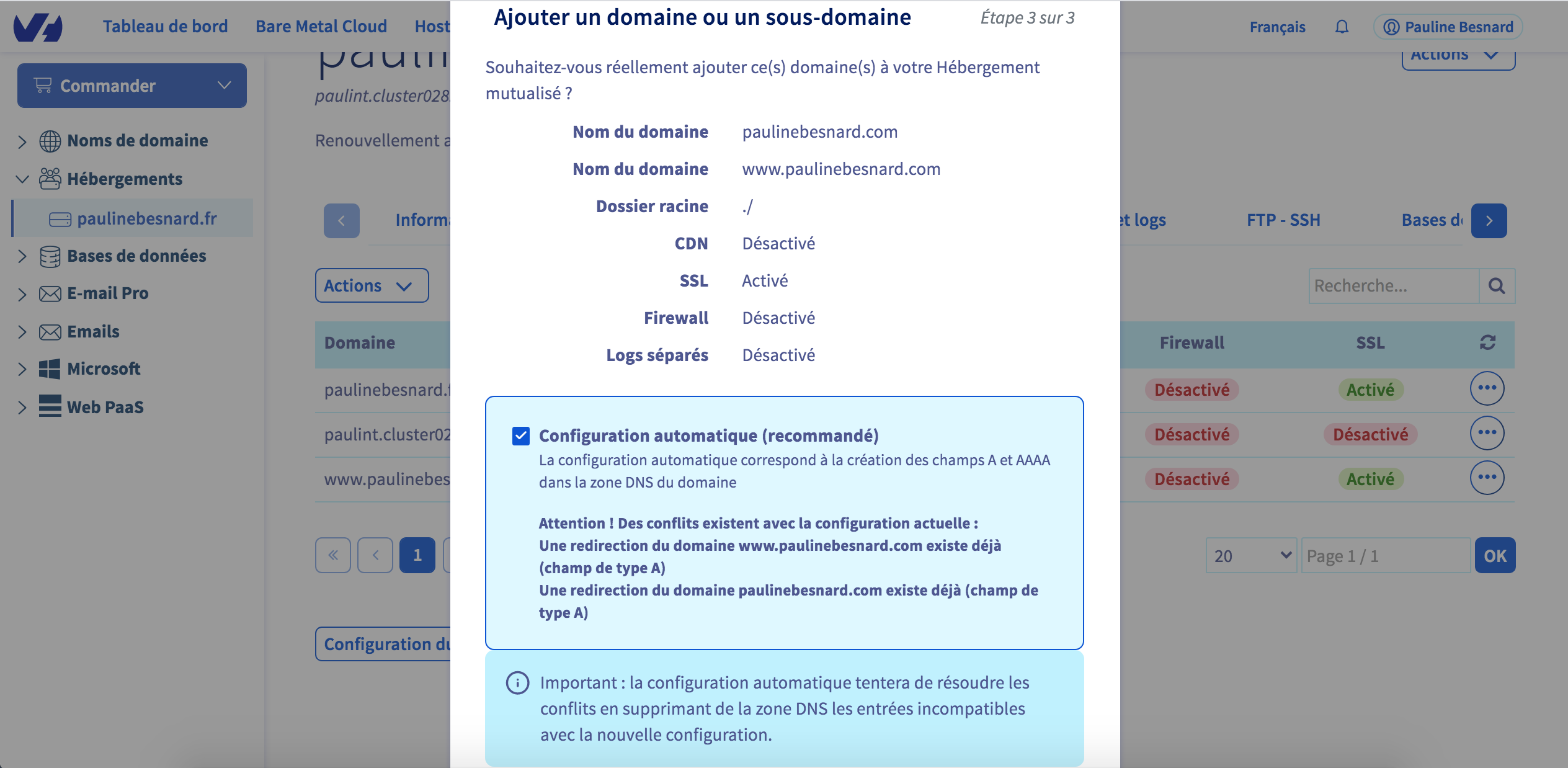

Bonjour @Fritz2cat, merci pour votre message.
J'avais en effet tenté d'ajouter le .com au multidomaine mais cela rentrait en conflit avec les redirections pré-configurée comme vous pouvez le voir, aussi je n'avais pas été jusqu'au bout de peur de faire une betise.
Si je comprends bien le message, en validant la procédure, l'adresse ip que je ne veux plus sera écrasée comme je le souhaite ?

Faites attention à ceci (extrait de votre copie d'écran):
J'avais suggéré de mettre les 4 sites dans le même répertoire racine. Si les autres sont sur www, alors indiquez www.
J'ai bien changé le dossier racine en www avant validation, mon .fr et mon .com affiche effectivement la même page désormais. Merci beaucoup
