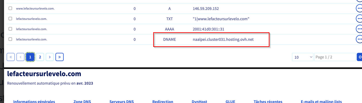

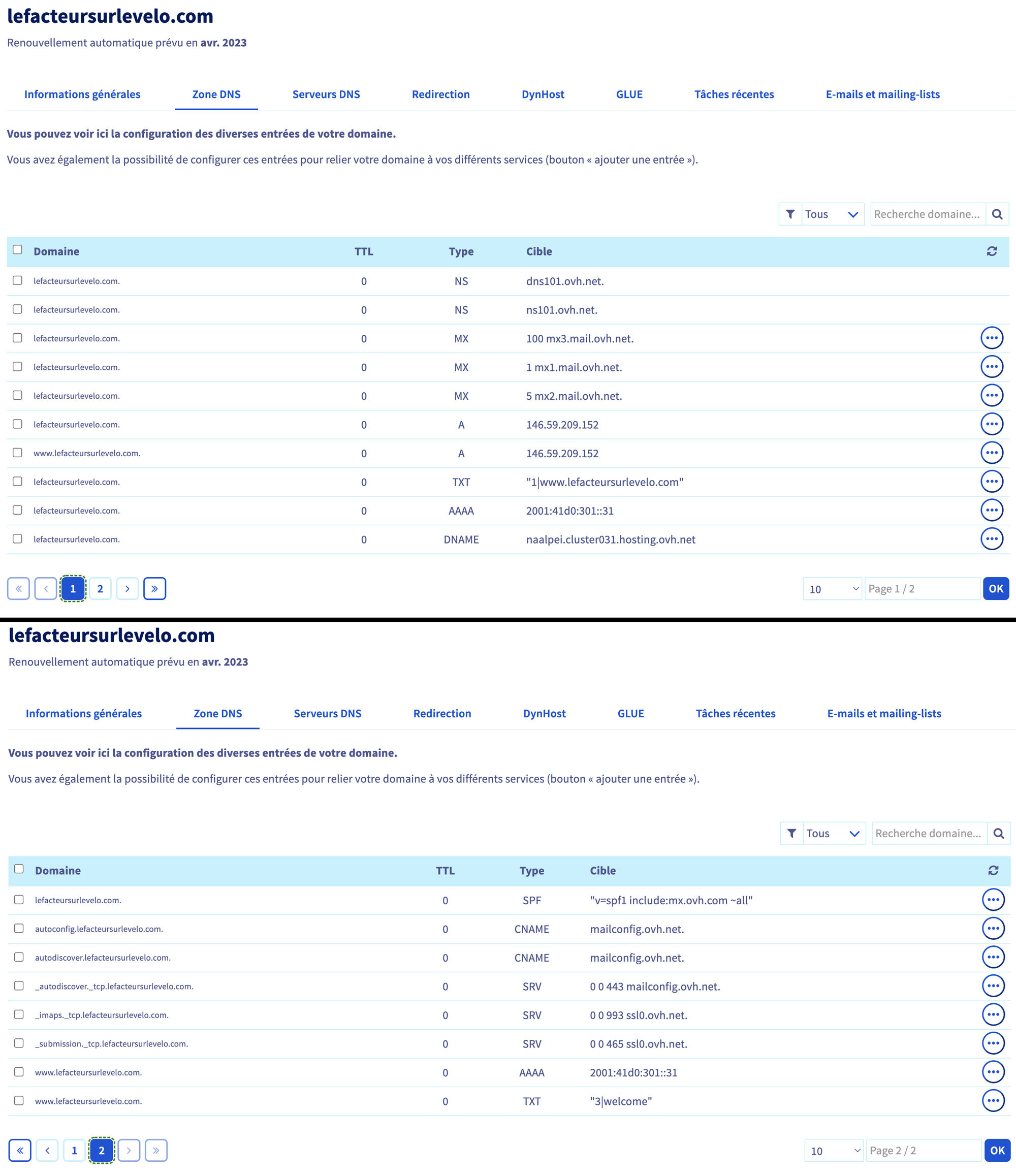

J'ai un hébergement Perso avec un site wordpress installé. Tout fonctionne à l'adresse http://lefacteursurlevelo.com mais j'aimerais que http://www.lefacteursurlevelo.com pointe également sur l'hébergement. J'ai essayé des ajouts dans la zone DNS de mon NDD mais rien n'y fait, j'ai toujours ce message d'erreur avec les www : "Ce site est inaccessible - Vérifiez si l'adresse www.lefacteursurlevelo.com est correcte. - DNS_PROBE_FINISHED_NXDOMAIN".

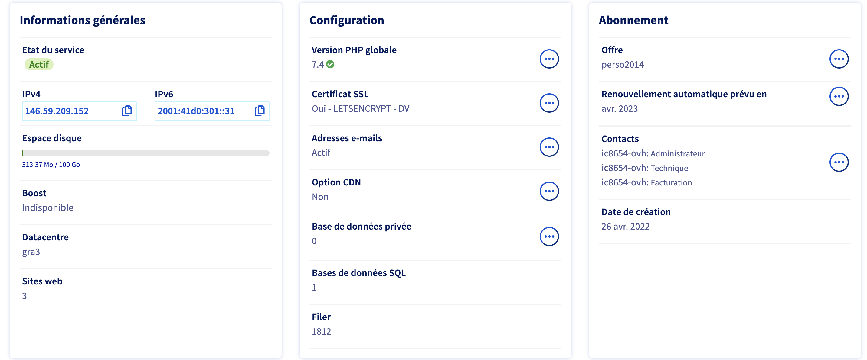

PS : je joins des captures des écritures DNS et du réglage de l'hébergement…
c'est totalement faux niveaux DNS (je ne sais pas qui vous a fait faire ce dname sur la racine mais c'est pas bon).
vous devez avoir :
<br /><a href="lefacteursurlevelo.com" target="_blank" rel="nofollow noopener">lefacteursurlevelo.com</a> 3600 A 146.59.209.152<br /><a href="lefacteursurlevelo.com" target="_blank" rel="nofollow noopener">lefacteursurlevelo.com</a> 3600 AAAA 2001:41d0:301::31<br /><a href="www.lefacteursurlevelo.com" target="_blank" rel="nofollow noopener">www.lefacteursurlevelo.com</a> 3600 A 146.59.209.152<br /><a href="www.lefacteursurlevelo.com" target="_blank" rel="nofollow noopener">www.lefacteursurlevelo.com</a> 3600 AAAA 2001:41d0:301::31
Vous avez ajouté un DNAME, c'est intéressant, mais c'est faux.
Supprimez cet enregistrement:
Merci pour vos réponses. J'ai donc supprimé l'entrée DNAME qui visiblement était effectivement fausse.
