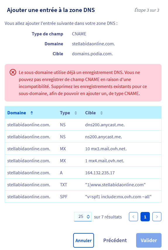

J'essaye de rediriger https://stellabidaonline.com au même endroit que https://www.stellabidaonline.com mais je n'arrive pas à trouver la bonne configuration
Quand j'essaye de mettre le CName également pour le www, j'ai cette erreur :
Si j'enlève tout ce qu'ils mentionnent, plus rien ne fonctionne alors que dans l'état actuel, le www fonctionne

On ne peut pas faire un CNAME sur le domaine racine.
Tu paux faire un CNAME sur le sous-domaine www.stellabidaonline.com ; tandis que sur le domaine racine qui dirige actuellement vers un hébergement OVH (164.132.235.17, cluster023) tu remplaces l'adresse IP par 3.220.241.186 et tu ajoutes un 2è enregistrement A (sous-domaine: rien, cible: 3.217.6.117 )
Ce sont actuellement les 2 adresses IP de domains.podia.com, mais s'ils les changent ou en ajoutent d'autres tu ne seras pas informé.
