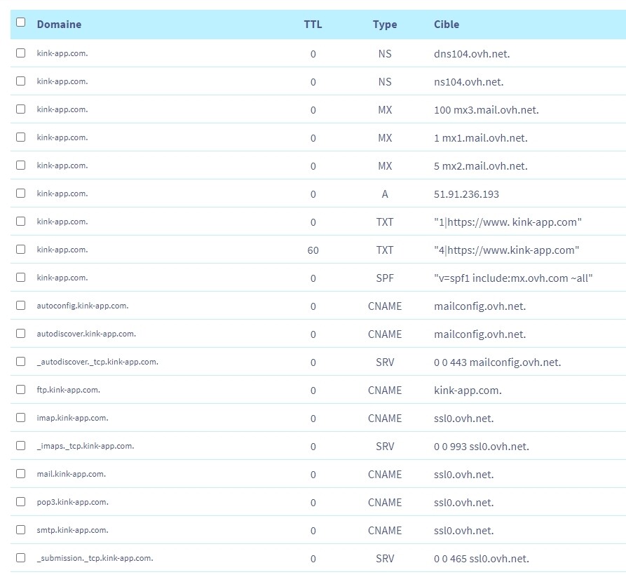

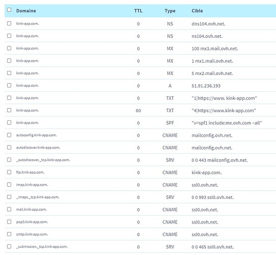

Vous avez fait un peu n'importe quoi.
1app.comapp.com redirige vers `"https://www. 1app.comapp.com"` (avec l'espace dans l'URL)
www.1app.comapp.com n'est pas défini.
Vous semblez avoir un hébergement sur cluster028.
Cluster028 a l'adresse IP 51.91.236.193
Dans Domaines > zone DNS > remplacez tous les 213.186.33.5 par 51.91.236.193
51.91.236.193
J'ai modifié avec 51.91.236.193
Toujours le même problème :(
Je me demande si je n'ai pas d'autres problèmes de dns
Toujours le même problème :frowning:

Ajoutez aussi dans votre zone DNS:
enregistrement de type A, sous-domaine: www, cible: 51.91.236.193
