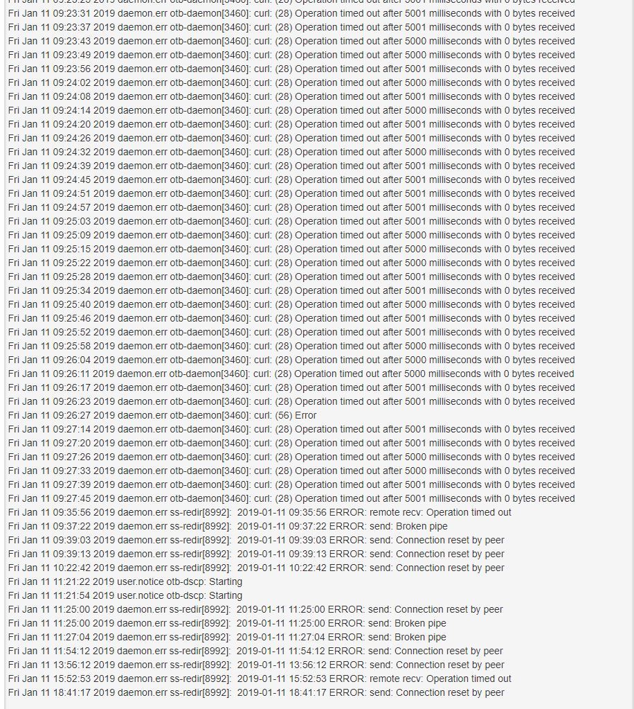

J'ai se problème qui est apparu tu c'est d'ou cela peux provenir ?
Bonjour @HaZe31
Ce log n'est pas très parlant, il peut être produit par pas mal d'événements.
Peux tu me donner ton device id, que je vérifie ta configuration ?

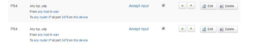

@Benoit.D une petite question encore ^^ par rapport au ouverture de port nous avons le standard (Firewall - Port Forwards) mais qui peux ouvrir un port a la fois sur un ip et nous avons (Firewall - Traffic Rules) que je ne connaissez pas et qui peux a se que j'ai compris ouvrir un passage a plusieurs ip se que je recherche car comme dit possédant plusieurs consoles aimerai ouvrir les ports de mes consoles.
Pour l'instant j'ai appliqué ses règles est que cela va marcher ou non ? ou je dois obligatoirement passer par Firewall - Port Forwards pour ouvrir un port specifique à 1 ip ?

Les règles de firewall vont effectivement te permettre de mettre en place des redirections de port (ou plage de port) vers une IP spécifique. (donc de wan vers Lan avec un port de destination spécifique)
Les trafics rule vont permettre le passage de flux spécifique (port, protocole…) vers une ou plusieurs IP du réseau, aussi bien en entrant (wan vers Lan, qu'en sortant Lan vers wan)
Dans la règle actuelle tu indiques, que tout ce qui arrive d'internet à destination du port 3479 est autorisé vers l'OverTheBox.
Cette regle ne me Parais pas bonne.
Dans ton cas, il faudrait que la regle dise :
from any host in Lan To any routeur IP at port 3478 To any host in wan. (autoriser toutes les Ip local à communiquer sur le port 3478 à destination d'internet)
Cette règle n'est normalement pas utile, car par défaut toutes les équipements du Lan son autoriser sur tous les ports vers le wan (règles par défaut du firewall)
As tu des problèmes de communication avec le PS network ou des jeux spécifique ?

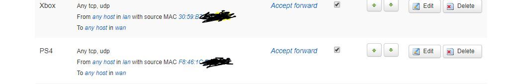

Apres plusieurs essai j'ai mis ses paramètres qui me permet d'avoir le nat en ouvert sur mes xbox au lieu de paramétrés chaque ports.
Sur ps4 sa ne marche pas sa reste en nat type 2 après sa fonctionne donc suis content.

Parfait comme règles, avec le mac en source pas de problème d'ip :slight_smile:
