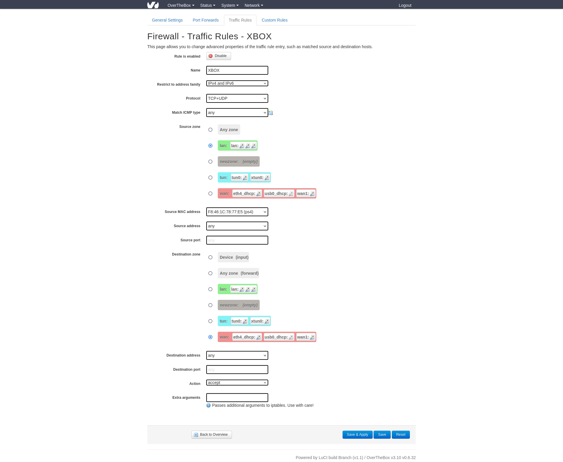

Plusieurs choix sont possible,
Si votre débit initiale n'était pas impactant pour le jeux, vous pouvez crée une route static pour que votre xbox ne passe pas l'overthebox en suivant ce guide : https://docs.ovh.com/fr/overthebox/config-static-route/
Une autre option est de configurer la QoS pour que votre xbox soit priorisé (idéalement sur le flux latency voip) https://docs.ovh.com/fr/overthebox/config-qos/

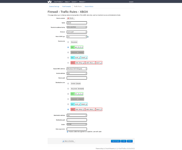

Sur la partie firewall la doc est la https://docs.ovh.com/fr/overthebox/regles-firewall/, pour reproduire la règle du dernier message avec l'ouverture du NAT pour la XBOX il faut mettre cette configuration :

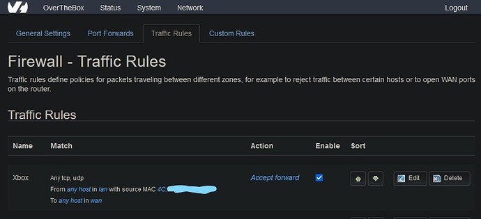

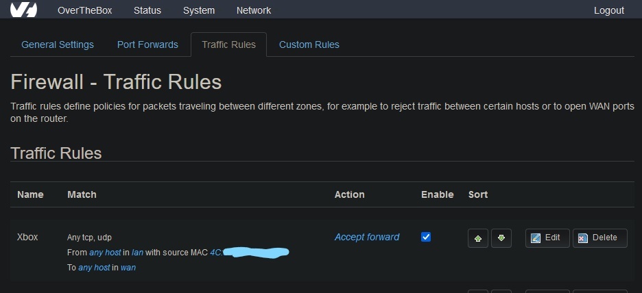

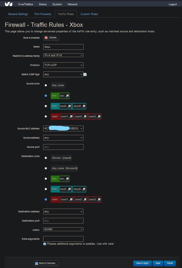

Alors j'ai pu tester et mettre en place la configuration du QoS pour prioriser la connexion de ma xbox, et l'ouverture du Nat sur la Xbox.
Je pense qu'au niveau du QoS je n'ai aucun problème, par contre pour l'ouverture du Nat ça ne fonctionne pas, même ça a eu l'effet inverse je suis passé de modéré à strict en vérifiant sur la console, impossible de passer en Ouvert.
Comme conseillé sur les liens, j'ai attendu avant de tester, j'ai redémarré électriquement console et box ovh, mais rien à faire, je reste en strict lorsque je vérifie mon type de NAT sur la console.
