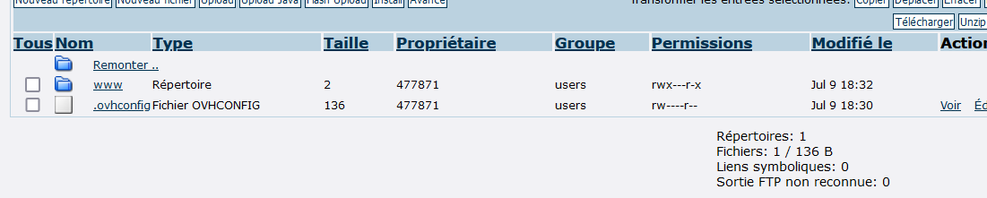

je souhaite installer wordpress par module en 1 clic, or en me rendant dans le ftp pour modifier la version php (car non accessible depuis configuration ovh), les fichiers datent de 2013 et je ne trouve pas de fichier .ovhconfig
je l'ai donc créée selon le modop ici : https://help.ovhcloud.com/csm/fr-web-hosting-change-php-version?id=kb_article_view&sysparm_article=KB0053013
mais je pense que ça a fait le bazar avec le fichier .htaccess qui était présent dans le ftp (mais que j'ai supprimé car il y était inscrit php5_4)
du coup, aujourd'hui, voila l'état du ftp :
puis :

ce que vous avez fait semble correcte, quel est votre problème exactement ?

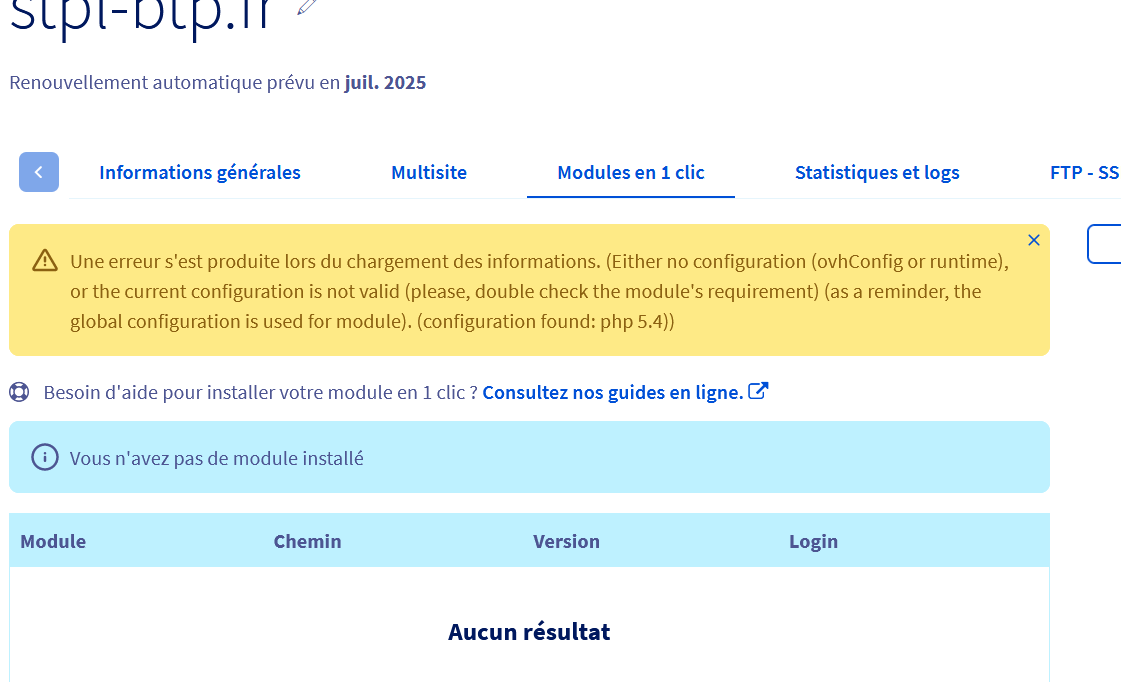

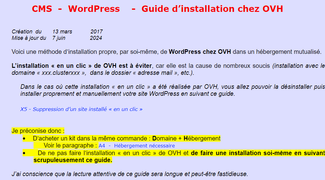

Bonjour @ChristopheF50
**_Mauvaise idée._** Faire une installation manuelle.
Extrait de mon guide :

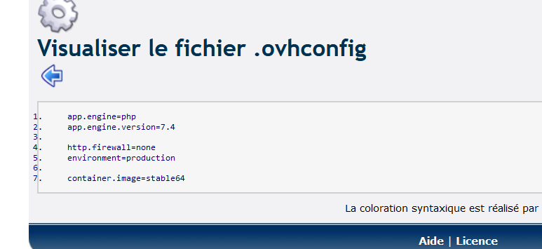

Je n'arrive pas à installer wordpress sur le site, le module en 1 clic de OVH me dit que ce n'est pas la bonne version de php…

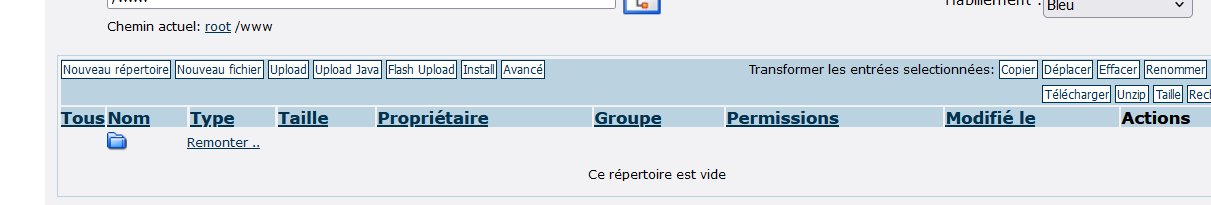

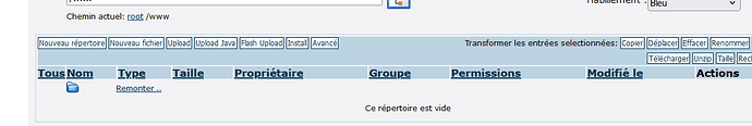

Sauf que maintenant ça a encore changé, j'ai tout supprimé dans le FTP et je ne sais pas s'il faut autre chose…
à l'intérieur de www il n'y a rien
et à l'intérieur de .ovhconfig :

- est ce que mon ftp a tous les fichiers nécessaires?
- quelle pourrait etre la cause de l'échec du module en 1 clic ?
Avez-vous lu attentivement les 10 premiers paragraphes de mon guide ?
Bonjour @Gaston_Phone
Je n'avais pas bien lu… le guide est très bien fait si on le suit à la lettre, tout y est ! :slightly_smiling_face:
Un grand merci pour votre partage !!!
Je n'arrivai pas à faire apparaitre la ligne de version php dans mon manager OVH et maintenant tout est bon!
J'ai terminé en suivant tout le guide, au top !!
