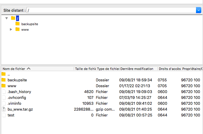

2. Dans mon Filezilla, je vois (en plus du .ovhconfig) un certain nombre de fichiers (.bash_history, etc.) à la racine. Voir capture d'écran.
Capture d’écran 2022-01-17 à 15.25.50
Est-ce que je dois aussi supprimer ces fichiers ?
2 -> OUI,
3 -> Laisser. Mais rechercher à quoi correspondent .viminfo et bu_xxx.gz
Bonjour @TokyoE
.viminfo
ça vient de l'éditeur de textes vi (vim)
