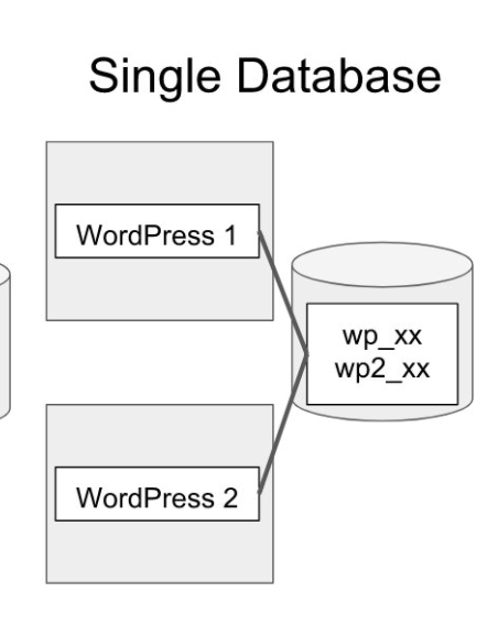

J'ai regardé les diverses solutions qui s'offraient à moi, et il me semble que celle-ci est la meilleure dans mon cas :
Une single Data Base mais 2 wordpress.

Je donne (ou rappelle) juste le mode opératoire pour installer à la main deux sites complètement différents sur la même base de données:
- supprimer le module en un click à partir du manager (après l'avoir sauvegardée, chose qui est déjà faite),
- vérifier qu'il ne reste plus aucun fichier sous www,
- demander une base de données, noter la références quand elle est livrée,
- télécharger une archive de Wordpress, la dernière version chez Wordpress.com ,
- la mettre dans le répertoire www, si le domaine principal pointe sur www,
- solliciter le domaine principal dans le navigateur, cela lancera l'installation,
- répondre aux questions de l'interface, notamment les infos de la base de données,
- choisir un préfixe : peut-être qu'il faut cliquer dans "avancé" sinon il prend le prefixe par défaut "wp_" ,
- pour le second site : re-uploader l'archive Wordpress dans un autre répertoire, par exemple www2,
- faire pointer le sous-domaine sur www2,
- solliciter le sous-domaine sur la navigateur, et cette fois-ci prendre un autre préfixe,
Tu verras que dans PhpMyAdmin, grâce aux préfixes, on voit tout de suite ce qui appartient à chacun de deux sites.

Tu dois d'abord créer un sous domaine dans le Manager d'OVH sous "Multisite" et designer un autre dossier que "www" comme "dossier site" (par exemple "www2") Si le dossier n'est pas crée automatiquement tu dois le créer manuellement (via FileZilla p.ex.) sur ton hébergement.
Ensuite tu installe tout les fichiers d'un WP vierge, que tu vas télécharger et dezipper avant sur ton ordinateur, dans ce dossier.
Après tu lance l'installation en te rendant avec ton navigateur sur l'adresse http://1domaine.domaine.comdomaine.domaine.com
Encore mieux tu demande avant un certificat SSL pour ton sous-domaine (dans le manager OVH) et tu lance l'installation en https://1domaine.domaine.comdomaine.domaine.com
Il va falloir mettre le mot de passe, adresse, nom de la base de donnés … lors de l'installation .
Si tu ne les connais pas tu les trouves dans le fichier "wp-config.php" de ton ancien site WP. Il faut juste choisir un préfix tables different (p. ex. "wp2_" ).
Apres tu vas avoir deux sites WP complètement indepanadants

je me suis arraché les cheveux ce midi, j'ai pété ma base de données (j'avais changé le mdp), puis j'ai remis dans le wp-config.php les bonnes infos.
J'ai crée le www2 sur mon FTP, transféré le dernier wordpress, pensé à bien changer les prefies…installé mon nouveau thème.
Et j'ai donc maintenant via le meme hebergement, la même base de données, mon site principal avec un thème wordpress dédié, puis mon sous domaine avec un autre wordpress installé manuellement !
