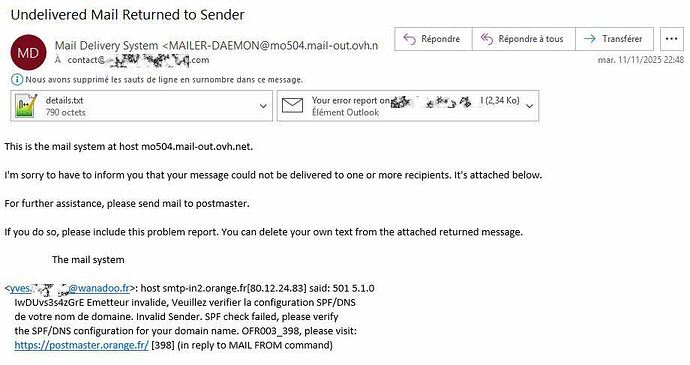

Hello,
Je tente d'envoyer un mail à une personne qui a sa boite mail chez wanadoo et j'ai immédiatement après cette réponse :
Que ce soit avec Outlook et compte Pop ou via le webmail RoundCube d'OVH.
Que puis-je faire ? Car contacter orange sans même être client, ça va être compliqué, et tomber sur quelqu'un qui comprendra ce qu'on lui dit, encore plus :(
Merci :)
