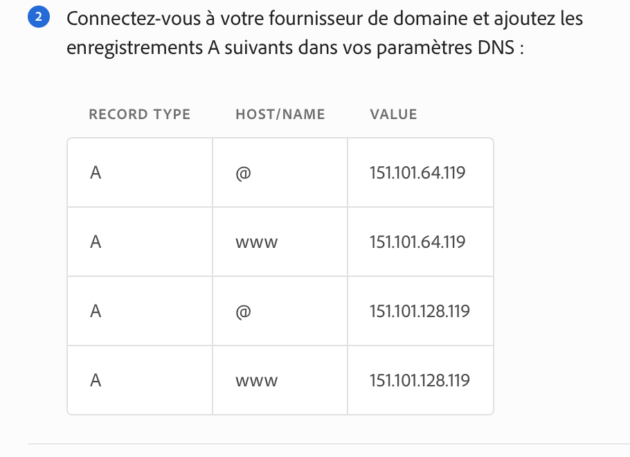

j'aurais besoin d'aide car je suis bloquée pour relier mon nom de domaine à mon portfolio adobe et je n'ai pas trouvé de solution en parcourant les anciens sujets.
Je dois entrer les données de la première photo founies par adobe, et mon tableau ovh est le suivant (deuxième photo), mais je ne comprend pas ce que je dois modifier car ça ne marche toujours pas…

Bonsoir @MathildeD10
Je présume que le site d' ADOBE t'a donné une adresse IP de leur serveur à déclarer sur l'administration de ton domaine.
Bonsoir,
le 151.101.64.119 et 151.101.128.119 ?

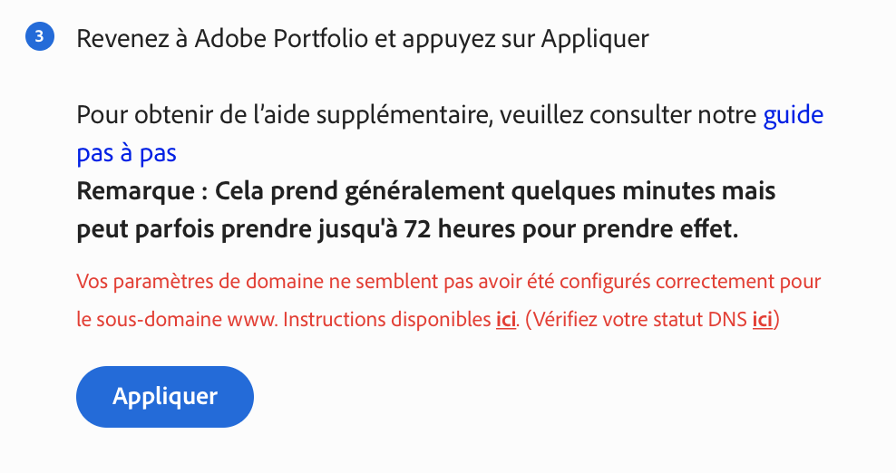

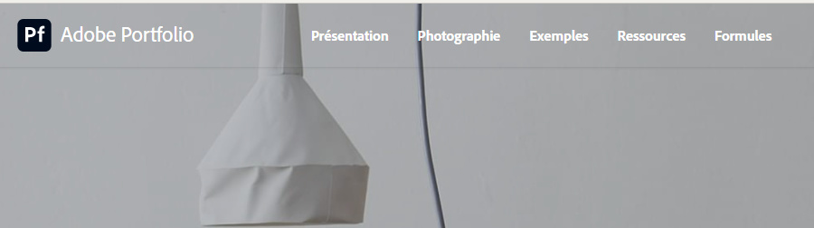

Oui moi cela me met sur la page d'acceuil adobe et non mon site :confused:
Et adobe me met ce message suivant :
Sans le guide d'ADOBE, il me sera difficile de vous aider.
Mince, mais je ne pense pas que cela soit au niveau d'adobe que ça coince mais de ce que j'ai rentré dans la zone DNS car il n'y a aucun "www" mais je ne sais pas comment resoudre ça

Donc il n'y a rien que je puisse faire dans ma Zone DNS pour ajouter une donnée wwww.mathildedeveyssiere.com plutôt que mathildedeveyssiere.com ? Parce que malheureusement adobe sont impossible à contacter..
Merci pour votre guide!
NON, car ce n'est pas là que cela se joue.

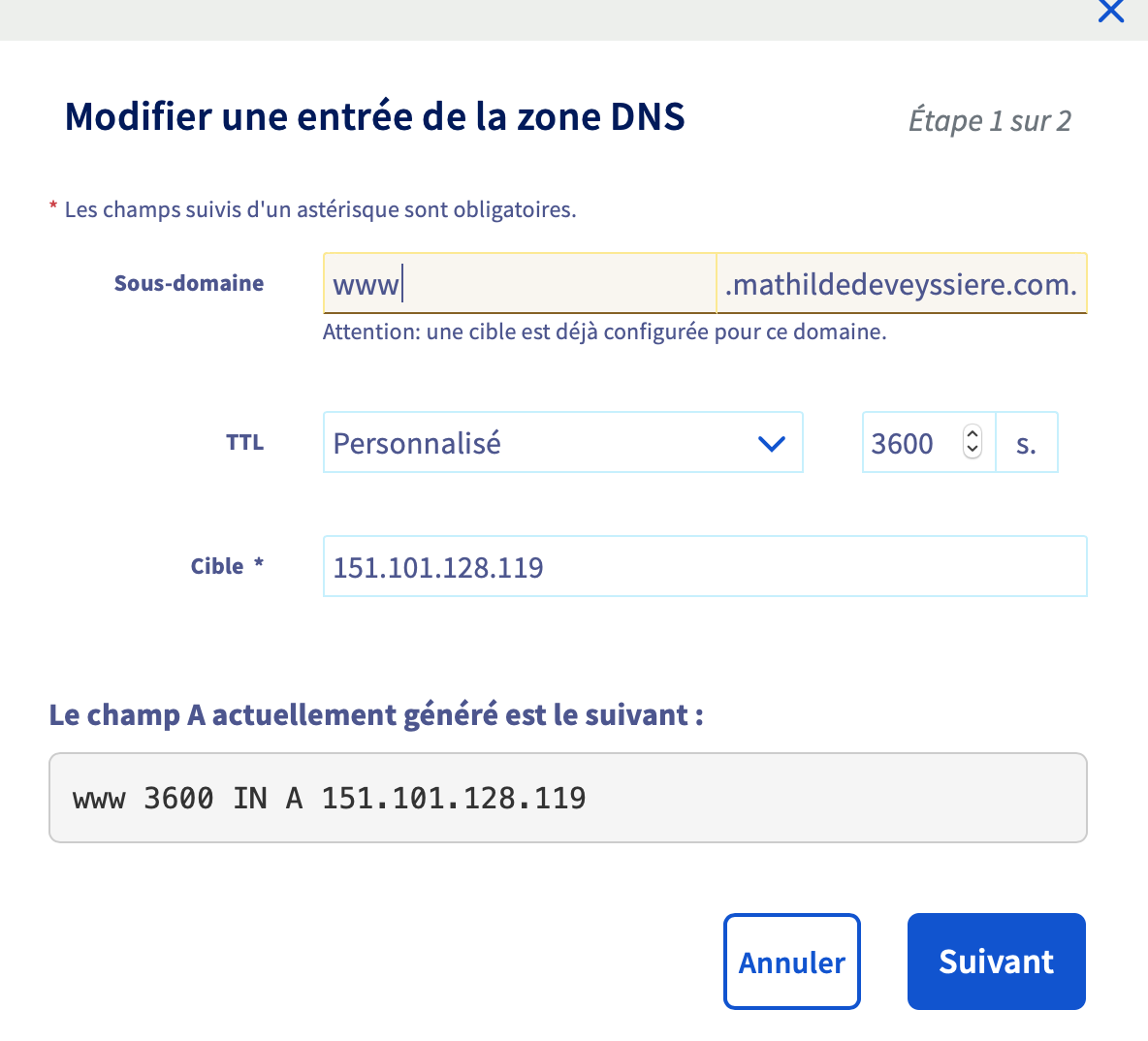

la seule chose qu'il vous manque c'est :
<br /><a href="www.mathildedeveyssiere.com." target="_blank" rel="nofollow noopener">www.mathildedeveyssiere.com.</a> 3600 IN A 151.101.64.119<br /><a href="www.mathildedeveyssiere.com." target="_blank" rel="nofollow noopener">www.mathildedeveyssiere.com.</a> 3600 IN A 151.101.128.119<br />
Donc 2 champs www qui pointe sur les 2 IPs donné par Adobe, après tout le reste se fait côté adobe.
Si je reprend votre capture d'écran :
Bonsoir,
merci! Oui justement c'est ces deux champs www dont je parle et que ne sais pas comment les ajouter
vous modifié les 2 entrée (via les 3 points bleu) comme mis dans la capture d'écran.
Bonsoir,
Je dois donc rentrer ceci ?
si la capture est complète : oui
