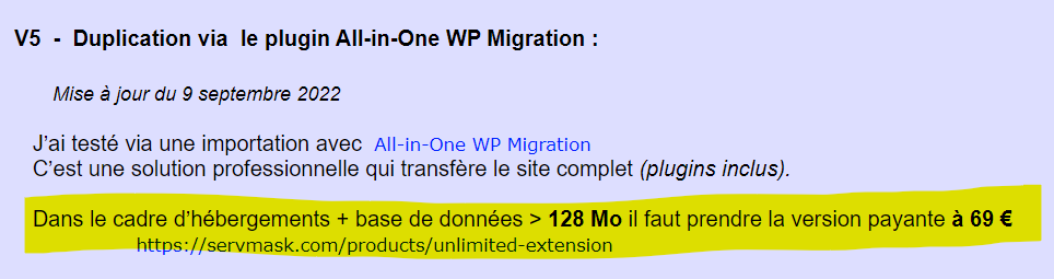

C'est pour ça qu'un ami vient justement de me conseiller de migrer tout le contenu du site vers cette nouvelle offre d'hébergement. Il me conseille d'utiliser un plug-in WP de Migration comme All-in-One WP Migration.
Qu'en pensez-vous ?

Chez moi, cette méthode n'a pas fonctionné.

Merci @Gaston_Phone, mais la solution que vous proposez me parait trop complexe à mon niveau.
Par ailleurs, dans mes recherches sur le plugin All-in-One WP Migration, je trouve que la version payante limite la taille de la BDD à 512Mo. Et pour être compatible avec OVH, le fichier WP doit être inférieur à 2Go.
Comme je suis dans ces critères, je pense tenter cette solution. À moins d'obtenir d'autres infos d'ici là…

… en fait, cette solution ne semble pas applicable à mon cas car je ne souhaite pas changer de nom de domaine (et en + mon WP pèse 2,7Go)
