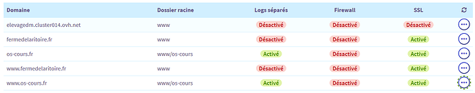

J'ai peur de dire des bêtises donc je suis allée dans la rubrique multisite… mais mon hébergement étant stoppé depuis hier je n'avais plus aucune info accessible… J'ai donc du renouveler mon hébergement pour visualiser mais j'espère sincèrement que ce sera possible…!
Voici ce que je vois :

C'est parfait, c'est ce que j'entendais quand je disais "les DNS des domaines B et C pointent bien vers l'IP de cet hébergement".
J'explique : dans votre _Hébergements_, vous voyez une adresse IPv4. C'est celle du serveur où se trouvent vos fichiers (i.e. le contenu de vos sites web). Pour qu'on puisse accéder à vos sites, il faut que cette adresse IP soit indiquée dans les enregistrements de type "A" de la zone DNS de chaque domaine concerné. C'est le cas et ça le restera pour le domaine du site C, même quand le domaine du site B sera résilié.
Et c'est fermedelaritoire.fr uniquement qui apparaît dans l'hébergement associé lorsque je vais sur le nom de domaine de l'un et de l'autre. Étant donné que c’est lui qui va sauter, j'espère vraiment que ça ne supprimer pas tout...!
Pas exactement, mais votre confusion est de la faute d'OVH qui utilise un nom **de domaine** pour nommer un contrat **d'hébergement** lorsque les deux sont commandés ensemble.
J'explique : lorsque votre **domaine** "fermedelaritoire.fr" va être résilié ou arriver à expiration, votre **hébergement** qui, maladroitement, porte le même nom va continuer à vivre. Et l'autre domaine "os-cours" continuera à y être associé (et hébergé).
J'en veux pour preuve que, dans votre Manager section _Mes services_, vous devez voir 5 lignes : 2 domaines, 2 MX Plans (pour les emails) et 1 seul hébergement. Chaque contrat avec sa propre existence, facturation et date d'échéance.

Si votre activité est terminée sur ce domaine, vous pouvez immédiatement "débrancher" le site web, sans pour autant résilier votre contrat. Pour cela, pour pouvez :
1. dans la _Zone DNS_ du domaine, supprimer l'entrée A pour "fermedelaritoire.fr." et l'entrée CNAME pour "www.fermedelaritoire.fr." ;
2. dans le _Multisite_ de votre hébergement, supprimer les deux lignes correspondantes qui associent vos URL au sous-répertoire www.
À partir de ce moment, votre site web deviendra inaccessible depuis un navigateur, disparaissant ainsi du web.
