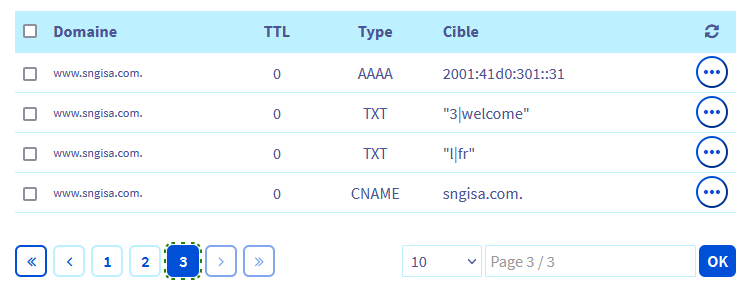

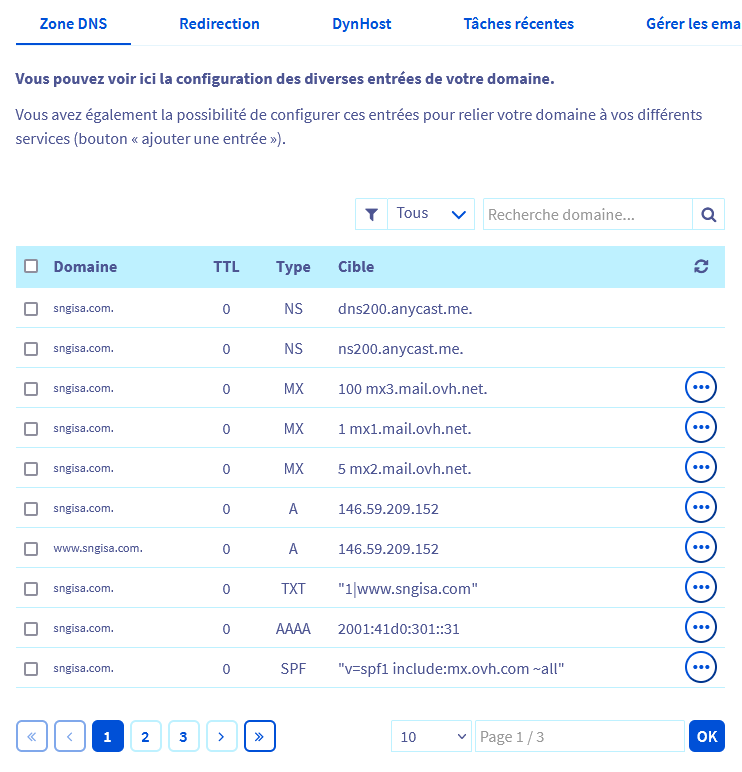

J'ai acheté chez OHV un nom de domaine sngisa.com et un hébergement kzbujaq.cluster031.hosting.ovh.net séparément et je n'arrive pas à faire le lien entre les deux.
Les adresses dans la zone DNS me semblent correctes.

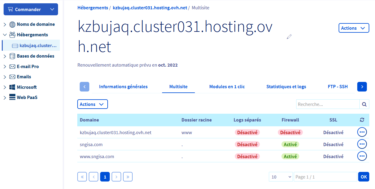

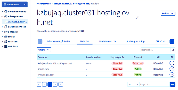

1 - J'ai un soucis avec l'installation du certificat SSL, j'obtiens l'erreur : Une erreur est survenue lors de la commande d'un certificat SSL. (No attached domain with ssl enabled or no attached domain that redirect on hosting IPs, please use hosting IPs in your domain zone)
2 - Quand je vais dans multisite, je vois les deux lignes de monsite sngisa.com et www.sngisa.com mais aussi la ligne xxx.cluster031.hosting.ovh.net et je n'arrives pas à la supprimer.

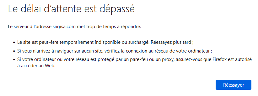

Faire le test du script bonjour.php : I3 – Contrôle du SSL :
J'ai fais le test du bonjour mais je n'accède ni à mon site https://sngisa.com ni à https://sngisa.com/bonjour.php

pas possible ce que vous montrez est une zone DNS (et non le domaine).
Pour moi vous avez perdu le domaine suite à un non renouvellement car les infos du WHOIS indiquent clairement que ce domaine a été enregistré le 22 Janvier 2021 chez "dnsgulf.com"

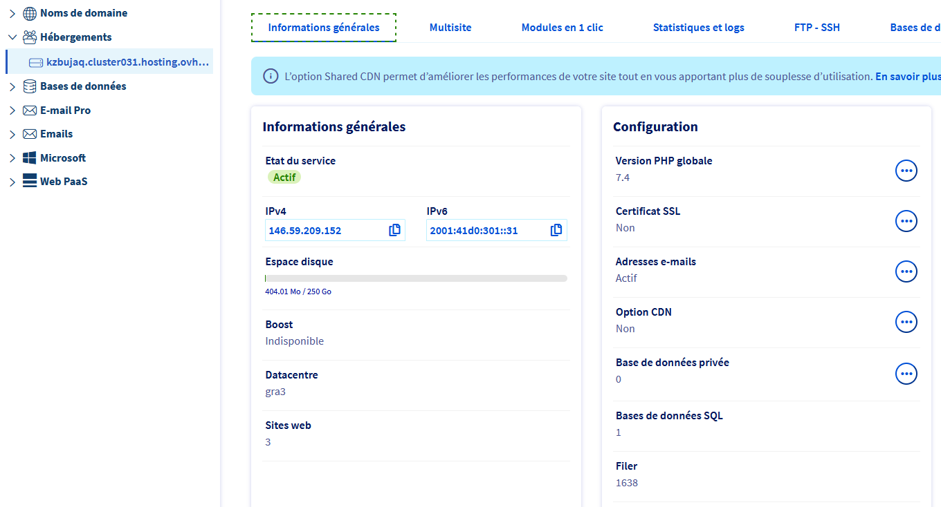

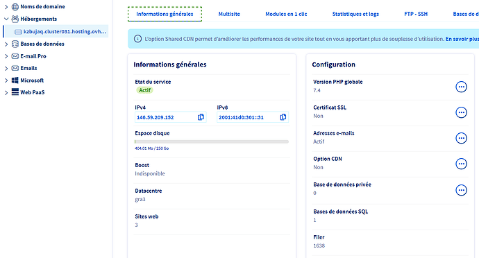

Avez-vous accès à l'onglet : **Informations générales** ?

Avez-vous accès à l'onglet : Informations générales ?
Non je n'ai accès qu'à la zone DNS
Vous n'êtes donc pas le propriétaire.

Maintenant je n'ai plus accès à mon site : https://www.sngisas.com
C'est peut-être du au passage en https ?
J'ai l'erreur :
Faut-il que je supprime WordPress et ma base de données via le ftp pour réinstaller proprement ou j'ai loupé un paramétrage quelque part ?
Le site est encore en construction, il n'y a rien d'important. Je peux repartir de zéro sans problème.

Bonjour @Olivier_B
Commence par faire le test du script bonjour.php décrit dans mon guide.
