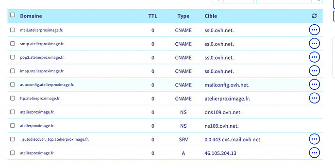

Voici des captures d'écran qui devraient vous apporter des réponses.
Le nom de domaine est atelierproximage.fr

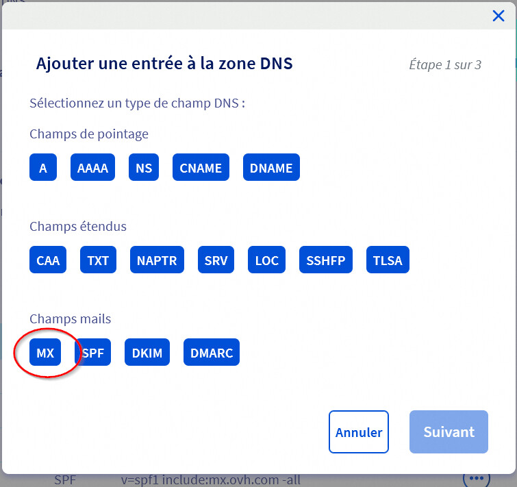

Bien noté merci pour la réponse. Par contre quand je je clique sur ajoutée une entrée une fenêtre s'affiche et je dois sélectionner : champs de pointage, champs étendus, champs mails
Il faut être un peu plus observateur. Vous ne voulez pas qu'on le fasse à votre place, non ?

Pour le exchange il ne me semble pas voir de mention de mailinblack donc tout est ok à priori.

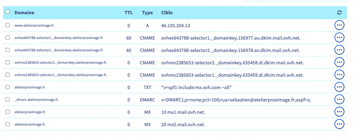

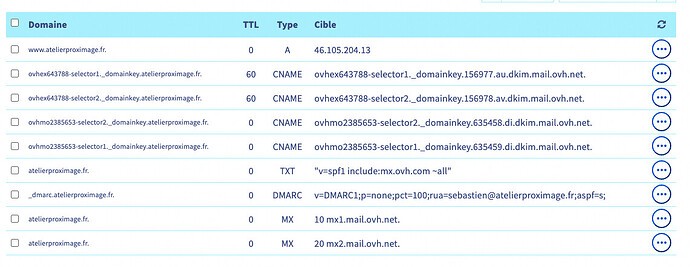

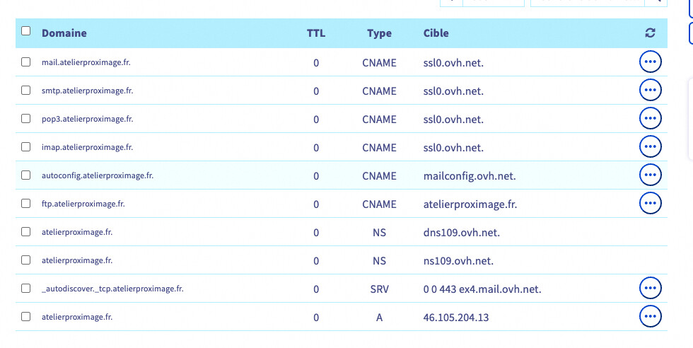

Cette copie d'écran est sans intérêt: les MX ne sont pas visibles.
Ca m'a l'air correct comme c'est maintenant.
Avec la bonne page forcément c'est mieux ;-)
