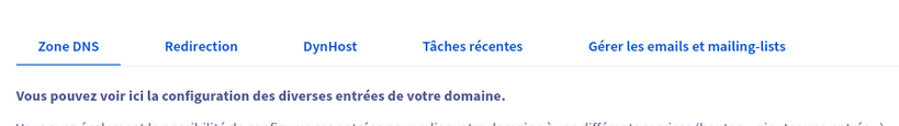

Apparemment quand je sélectionne le domaine dans le menu de gauche, je n'ai pas d'option pour modifier les serveurs DNS :
Apparemment, je n'ai pas d'option pour modifier les serveurs DNS
S'il n'y a rien dans "opérations en cours" vous seriez peut-être confronté à un bug chez OVH, ou bien vous utilisez un compte client OVH qui n'a pas les droits sur le domaine lui-même.
